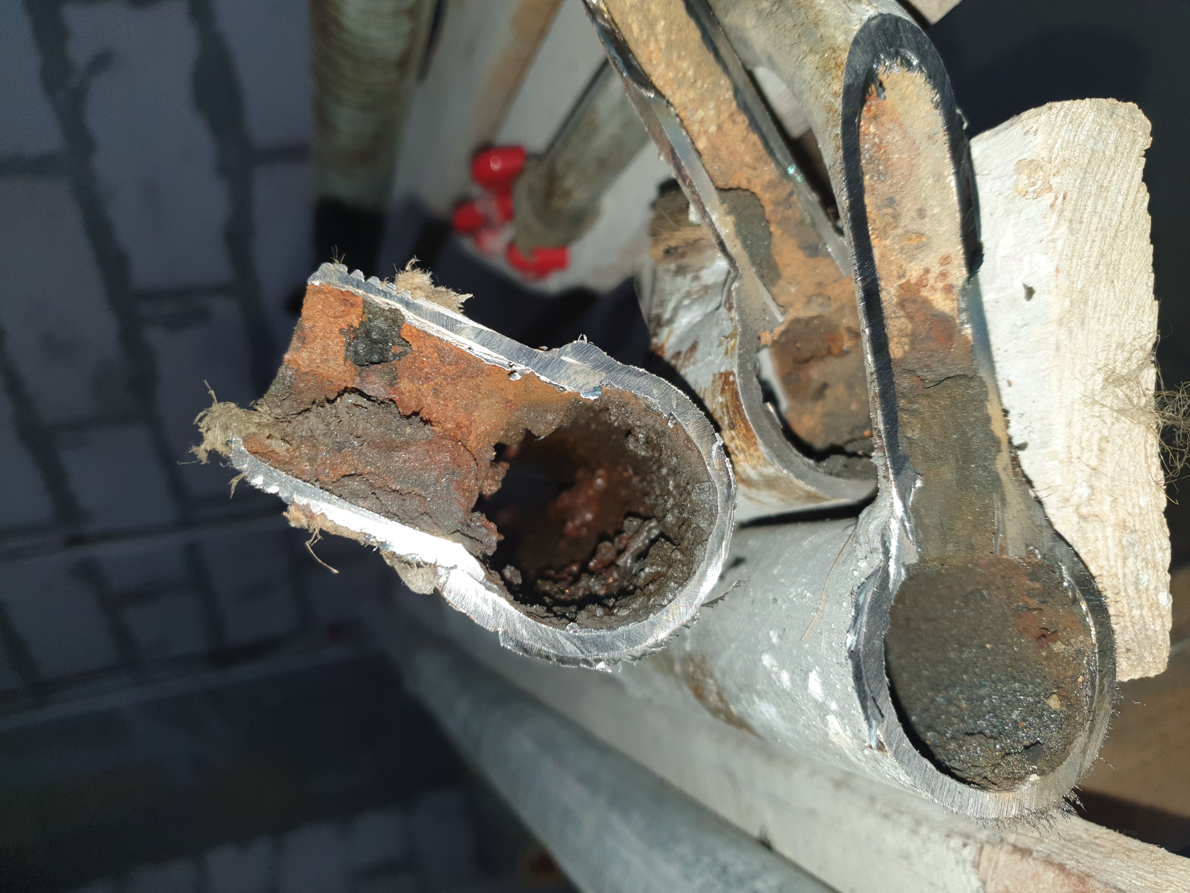

MADONNA написал 09.11.2025 в 11:01 отсутствие заметных катетов тоже немного необычно.
Да! Тоже обратил внимание. Я сначала вообще подумал, что это тройник с внутренней резьбой. Но увидел, помимо внешности, что патрубок заглублен в стояк. На линии среза немного, а по вертикали вверху и внизу явно больше, что может создавать сопротивление движению воды по стояку. Подумал, пусть грамотные люди подтянутся, объяснят).

марс,  это не патрубок, муфта под приварку, ничего уникального, все, что по месту варится в жкх, именно так и выглядит, дыру прожгли горелкой и воткнули муфту или трубу, и обварил. Скорее всего, до того, как стояк, заранее. Что раньше, что сейчас, ничего не поменялось, какой еще вам "катет" ?)
Через 50 лет, тот же самый сварщик, решил, что хватит им и поменьше дырки, а может просто соотношение другое 20200828_170859 20200828_170830 Чаще вовнутрь засовывают, примерно так 20211213_123357
