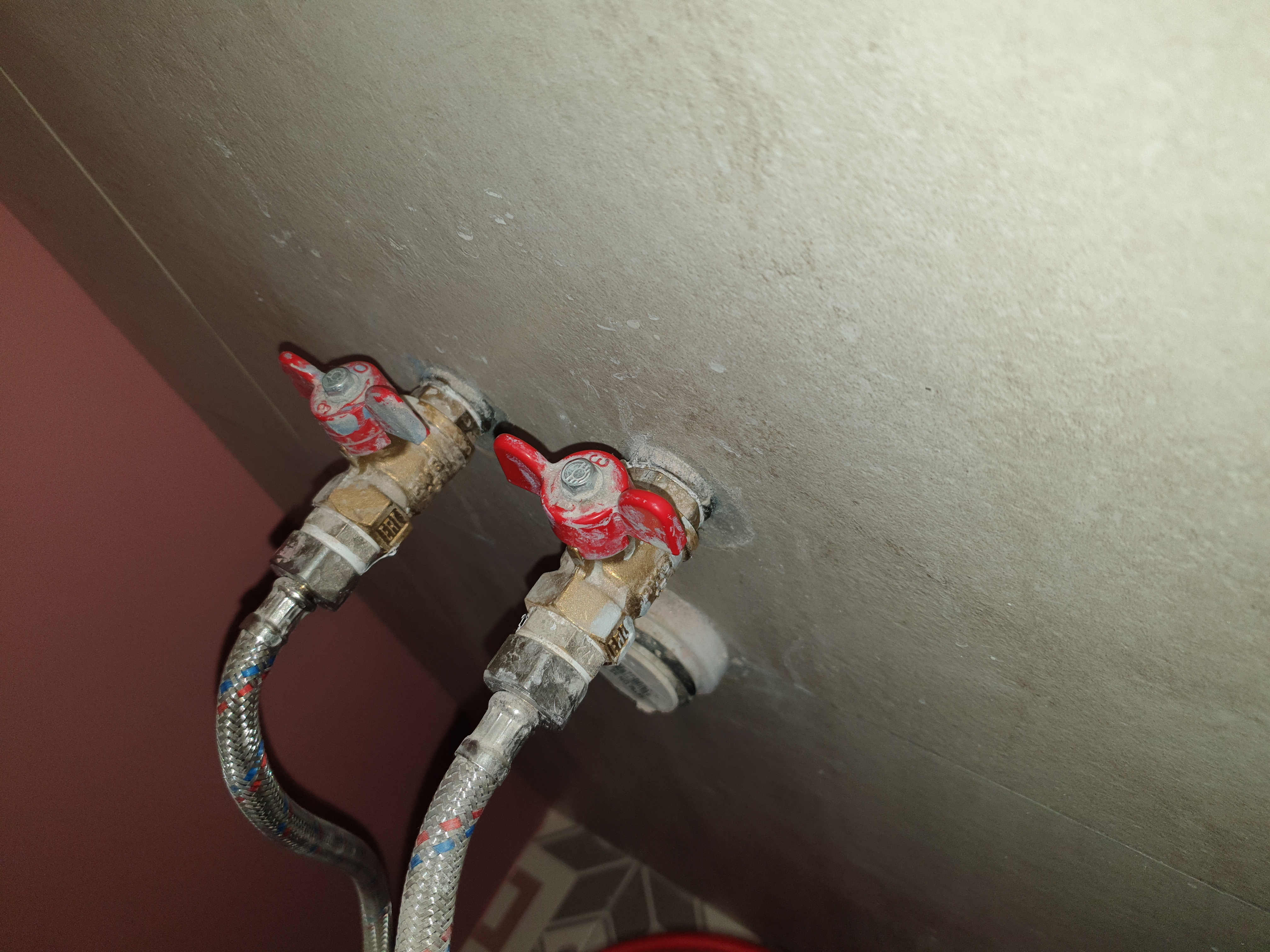

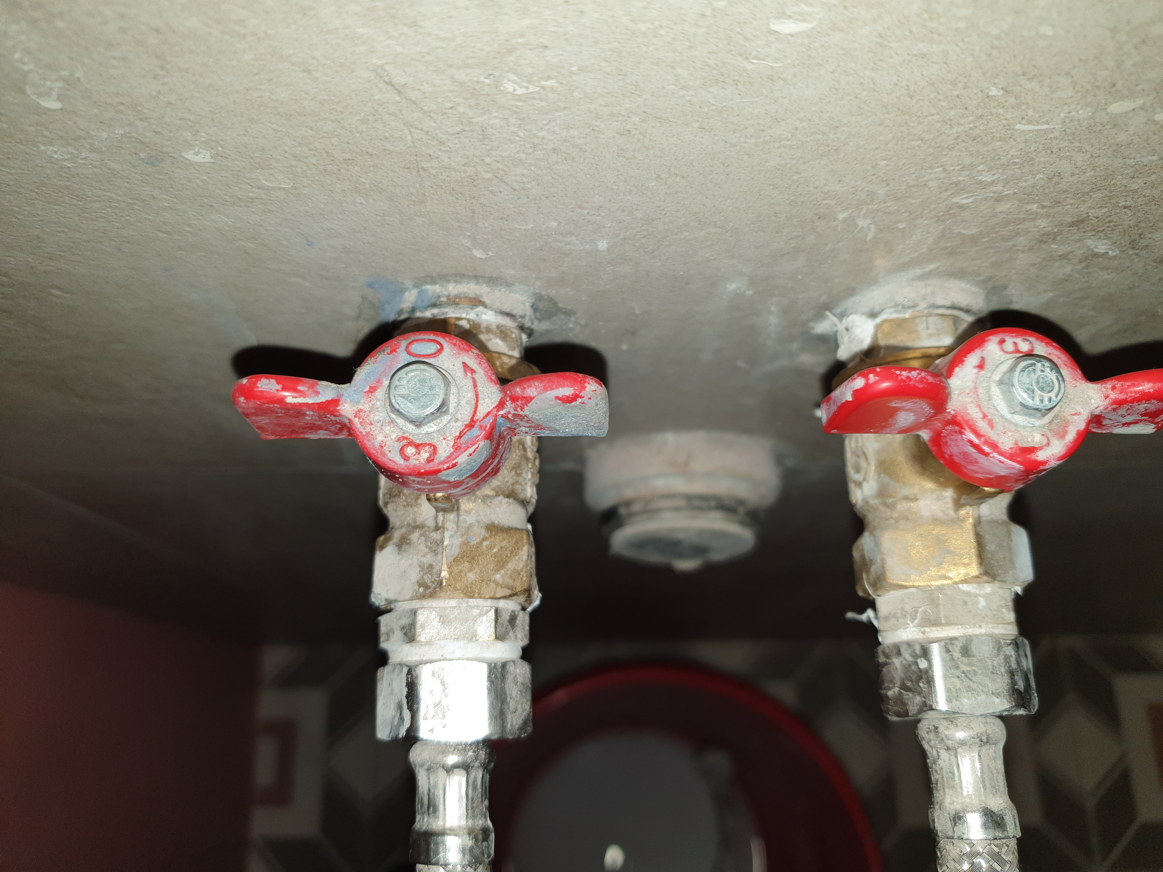

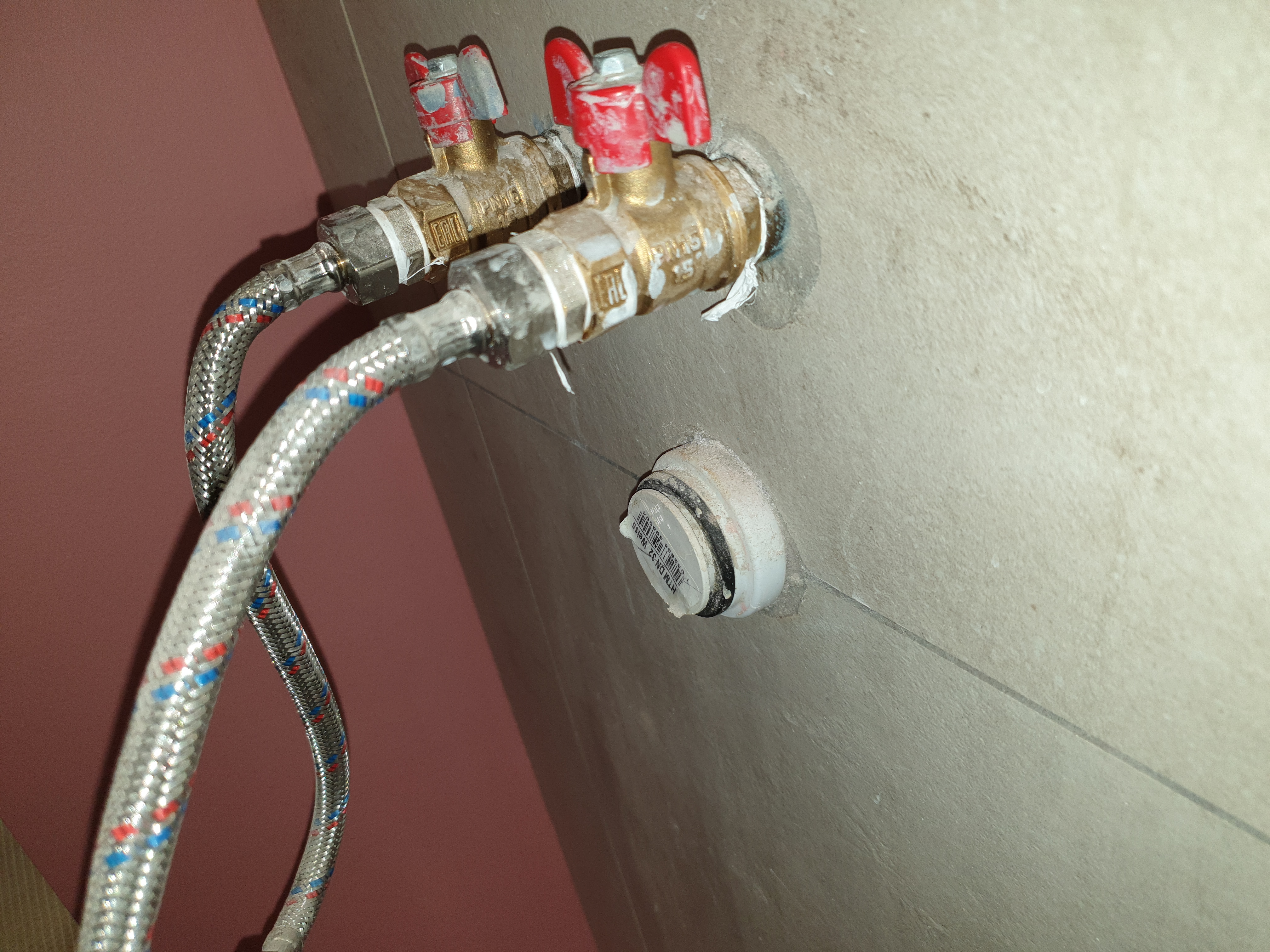

Маляры краны ставили себе, обожают фум, ручки чистенькие у них должны быть 20210520_192242 20210520_192224 20210520_192232
