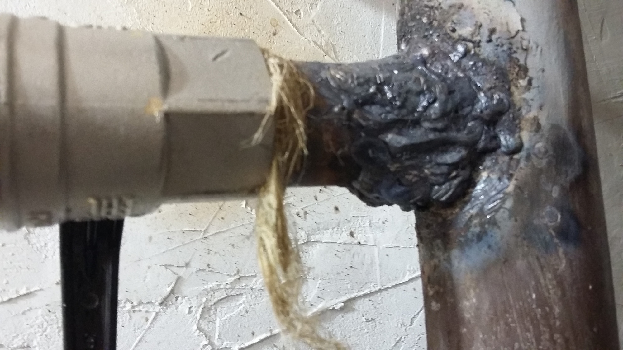

fhntv написал 03.11.2025 в 22:13
а длинна бороды влияет на умение паковать лен ?
Видимо да. Вот, пытались, как у Джигурды) 1000000322

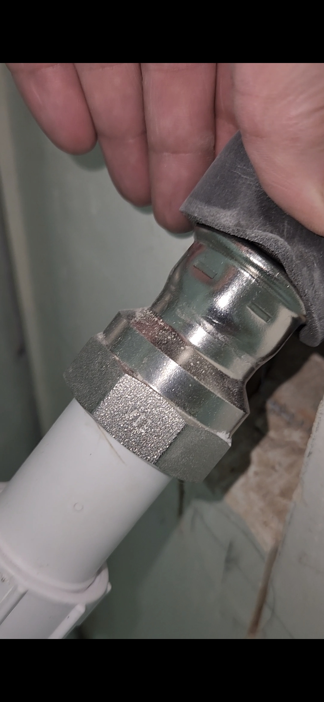

Не должно быть излишков, слишком много, волокна грубые, не пропитались, даже если была паста. Под этим буртиком, просто не видно край резьбы. Соединение на лен должно быть без излишков, в виде валика. Резьба заходит полностью, излишки, в небольшом количестве "самоподрезаются" к основанию. Если у вас не так, значит надо идти в газпром, паковать на фум. 20250627_193410

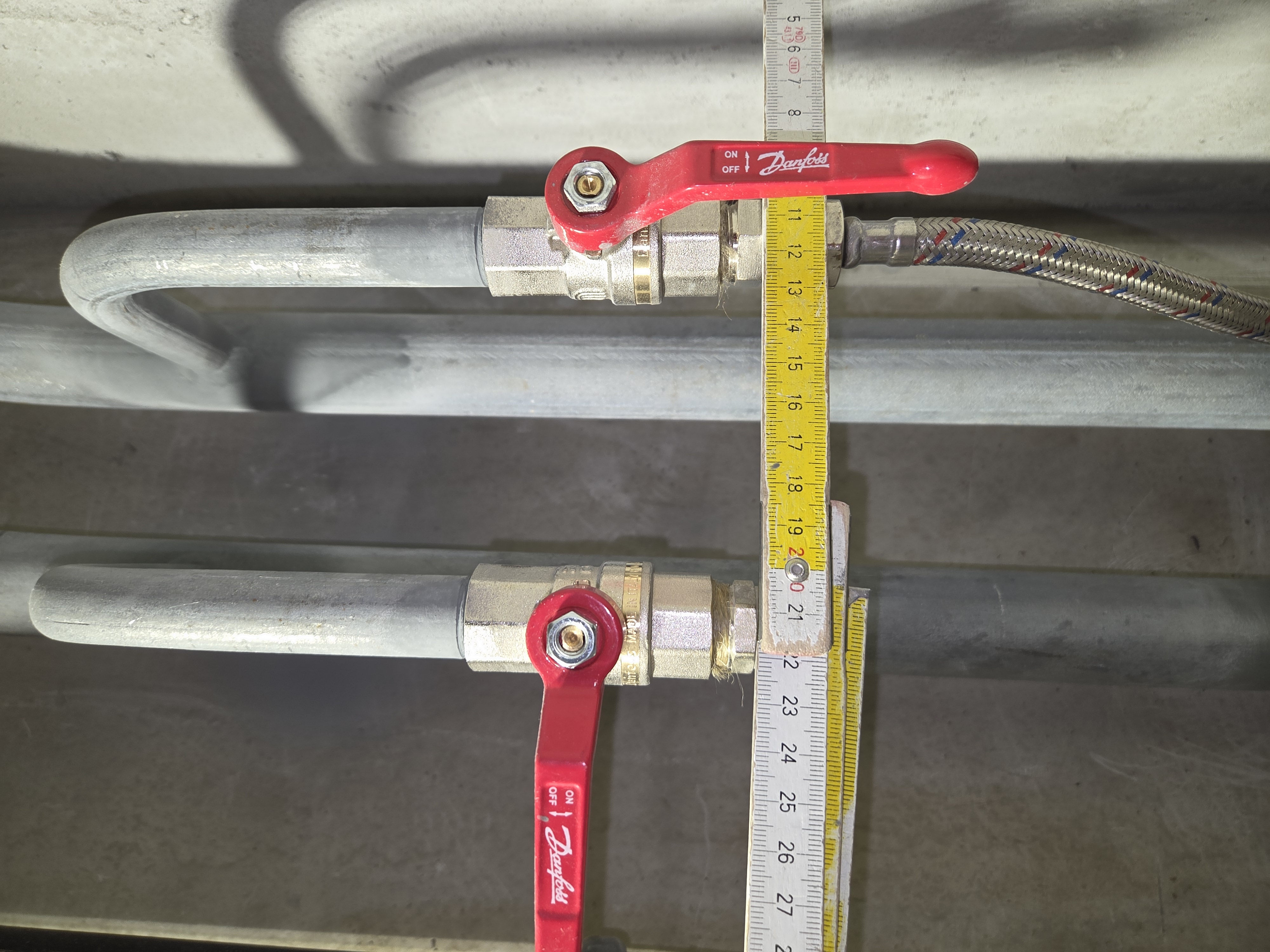

Можно собрать узел в квартире на анаэроб, точнее, на анаэробы, два -три вида, в зависимости от соединяемых деталей. Без проблем включая, встраиваемые смесители, и вентили инсталляций, которые замуровываются в стену. Я перешел со льна на анаэроб, практически на 99%. И обратно. Анаэроб - это ненужное усложнение, если все делать правильно. Всегда есть риск несоблюдения условий по чистоте резьбы, времени полимеризации, зазорам в резьбе. Плюс бывают изменения, а том числе в проекте, приходится разбирать. Сейчас 100%на лен. Ленты, нити и аналоги не подходят, даже не обсуждается. Например. Как то пробовал соединить резьбовое соединение, немного необычное, нержавейка-пластик, слив канализационного насоса. Попробовал 3 разных по плотности ленты фум, не подошло. На лен - с 1 раза, все ок.

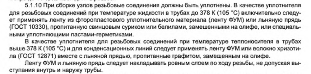

Вы часом не попутали? Производственные трубопроводы с бытовым отоплением и водоснабжением? Общение с Mad donna вредно влияет на Ваши когнитивные способности.
ГОСТ 34059— 2017 Инженерные сети зданий и сооружений внутренние УСТРОЙСТВО СИСТЕМ ОТОПЛЕНИЯ, ГОРЯЧЕГО И ХОЛОДНОГО ВОДОСНАБЖЕНИЯ Общие технические требования
