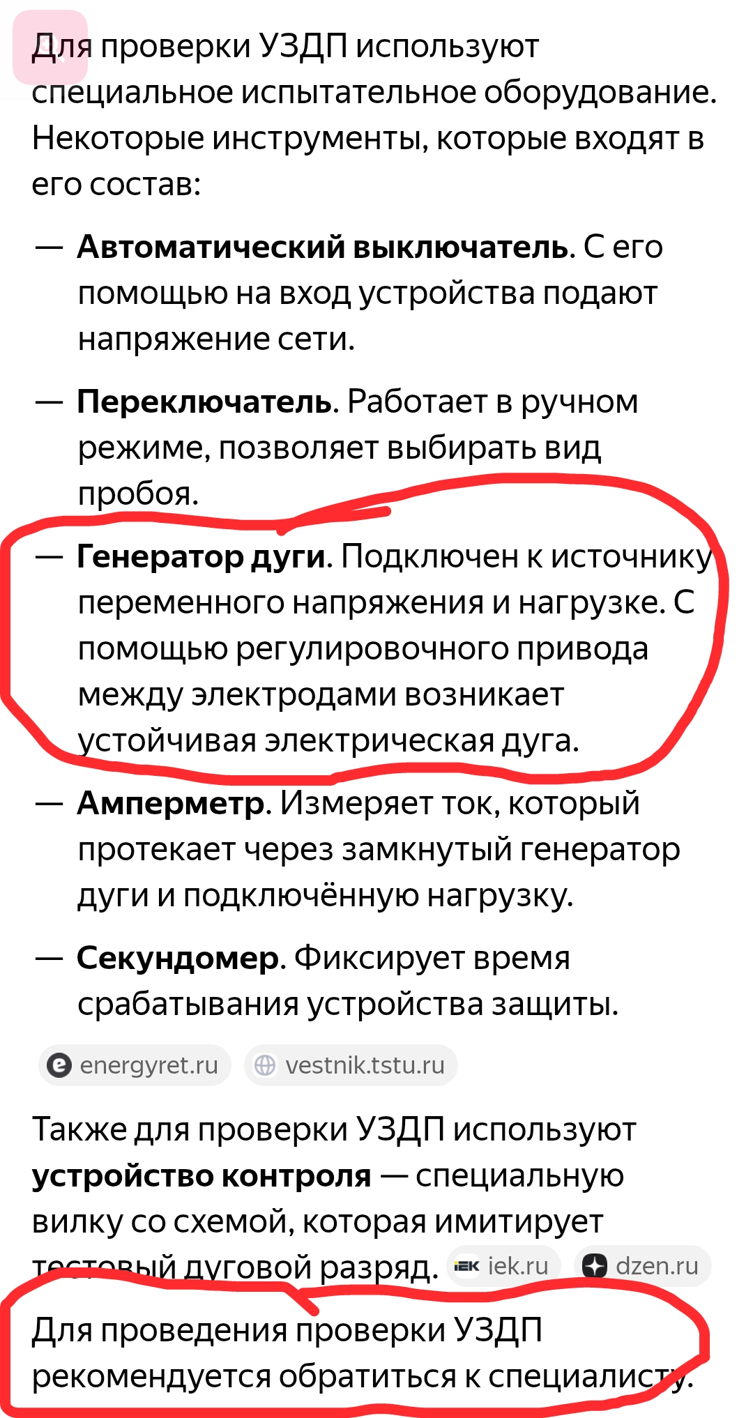

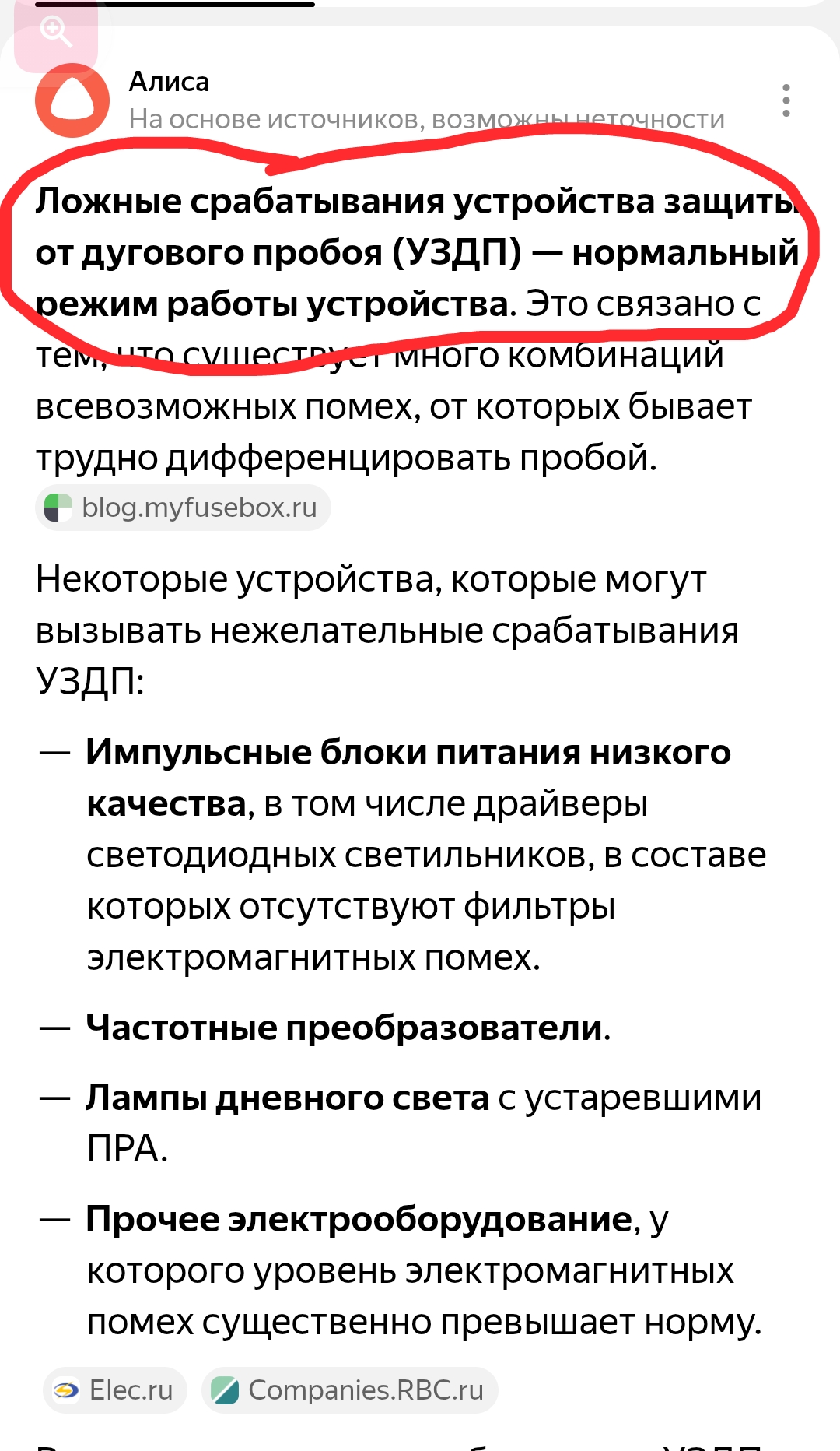

22.07.2025 в 11:23:15
strider1978 написал 22.07.2025 в 07:07
А сидеть с детьми без тока в ожидании дежурного электрика или качать пациента в темноте руками - так себе развлечение.
На эту тему, особенно в отношении больниц и госпиталей:
Screenshot_20250722-110819 И по поводу локализации неисправностей вопрос крайне интересный с учетом квалификации персонала и опыта нахождения источника проблем с уже давно применяемыми УЗО)))
Там хотя бы мегаомметром можно найти утечку...
И вопрос ко всем - кто видел мегаомметр у дежурного электрика....?)
А вот с УЗДП как различать от чего оно сработало? Например, от последовательной!!! дуги на плохом контакте фазы, или от хренового драйвера или коллектора двигателя?
Так и вижу дежурного электрика с мегаомметром, осциллографом и тепловизором.... серого старикашку в очках с тележкой приборов и сзади него домохозяйку с договором в руках на круглую сумму в одной руке, и древним анализатором сети....

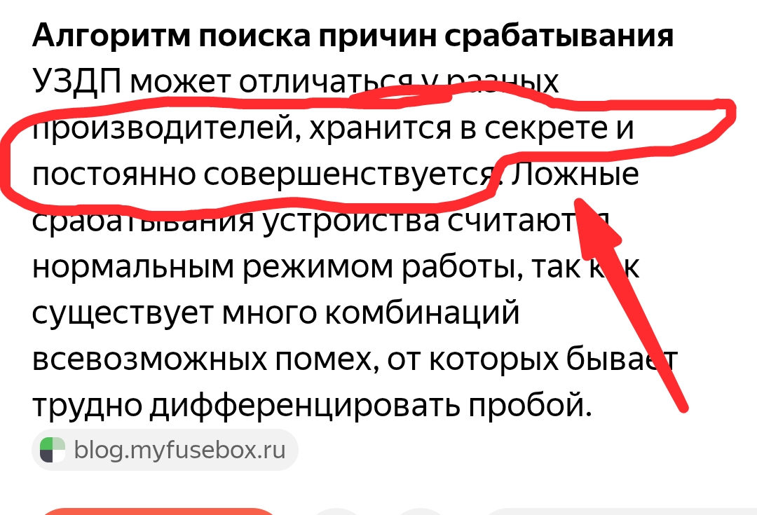

Дополнения... Screenshot_20250722-112857 Screenshot_20250722-113145 Наверное тут имеется ввиду что должен быстренько приехать специалист от производителя с испытательным стендом.

22.07.2025 в 11:46:19
Так и вижу умнейшее УЗДП которое различает типы проблем - последовательная дуга или параллельная, и спектр....
Приходит смс - "не волнуйтесь - это дрель")))
