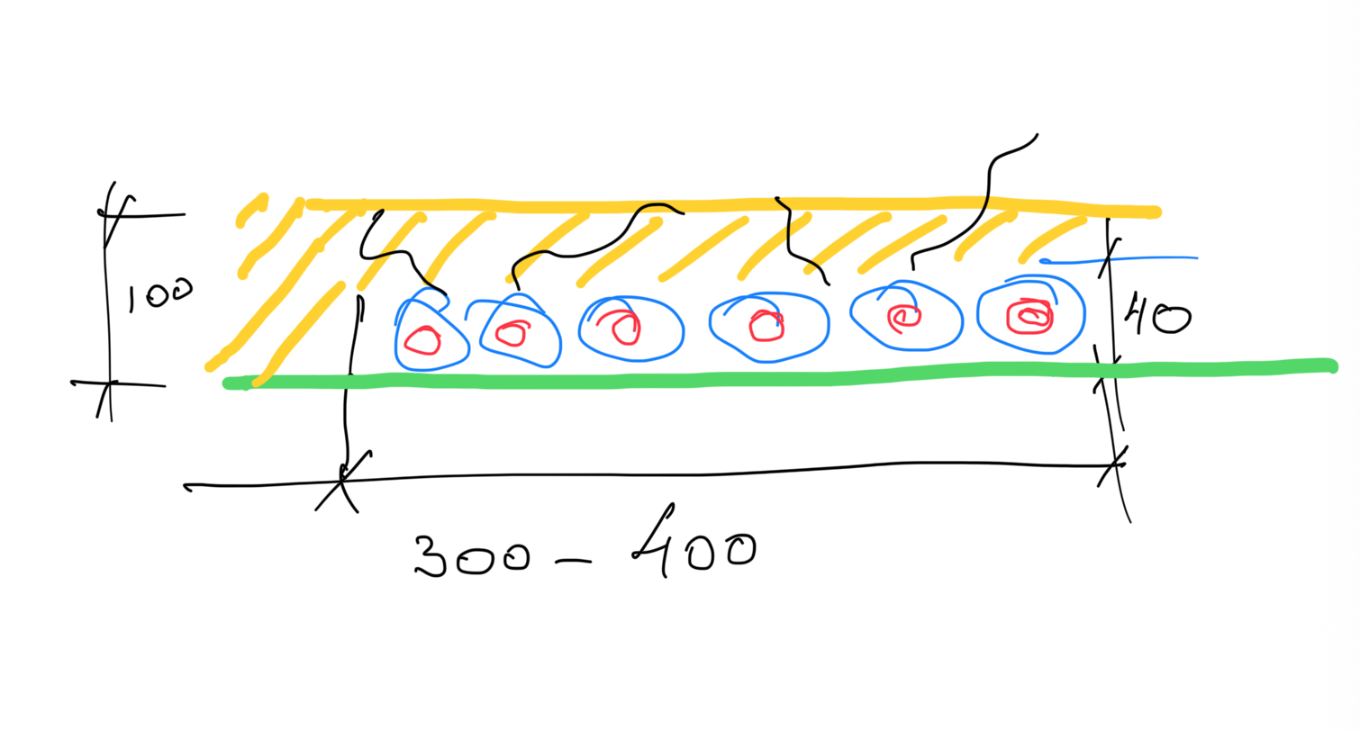

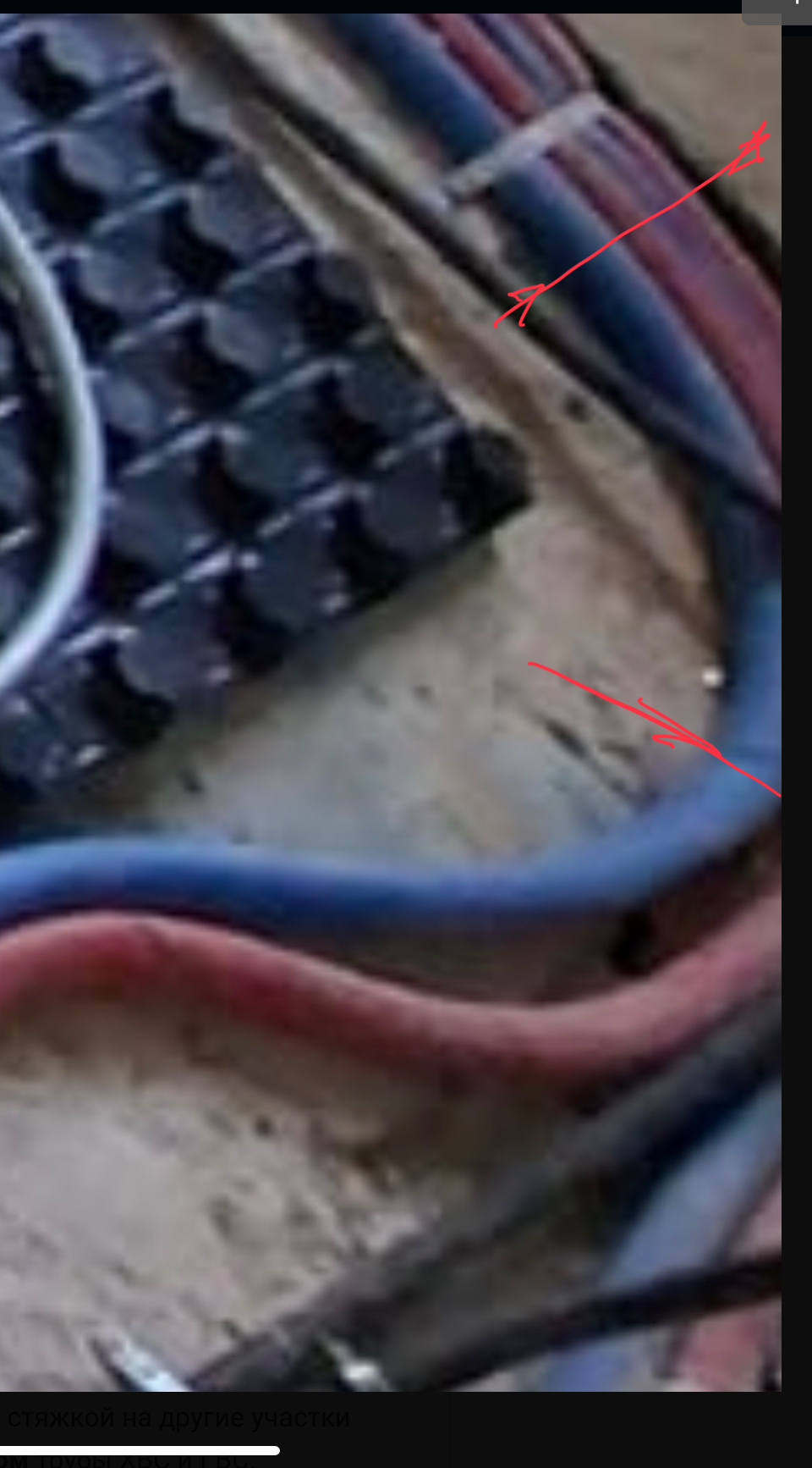

Ну допустим, хотя это врятли. Вот в чем проблема IMG_2592На таких местах стяжка укрывающая ирубы - не имеет опирания на основание. Попросту говоря лежит на пористом утеплителе. IMG_2593Что вполне создает условия для ее разрушения. Если бы стяжка была бетонной и нормальной (растянутой) - то и в таком случае риска велики. А у тебя наверняка современная говностяжка-утоптайка. Если ты возьмешь образец на прочность - то сильно удивишься, скорее всего марка прочности материала стяжки и до М50 не дотянет. Конечно, я могу ошибаться и все остальное у тебя сделано супер-пупер. Но вообще конечно кошмар - куда катится мир. Дорогущая труба ТП разложена на какой-то фигне, не прикреплена к полу. Это у тебя типо теплоизоляция чтоль? Интересно, что скажет ААА по звукоизоляции.. А нарисуй пирог пола - интересно. Дело в том, что чаще всего люди спрашивают на форуме совсем не то, что для них действительно важно.

MADONNA, стяжка из пескобетона м300, труба уложена на маты для теплого пола knauf. На плите перекрытия лежат маты, на них труба ТП и сверху стяжка

Это я поняла. Стяжку полусухую раскладывали? И от поверхности плиты до поверхности стяжки какое расстояние?

MADONNA, нет, стяжка не полусухая, замешивали пескобетон м300. Толщина порядка 10 см

Ты не ответил на вопрос Какое расстояние от поверхности плиты до поверхности стяжки.
