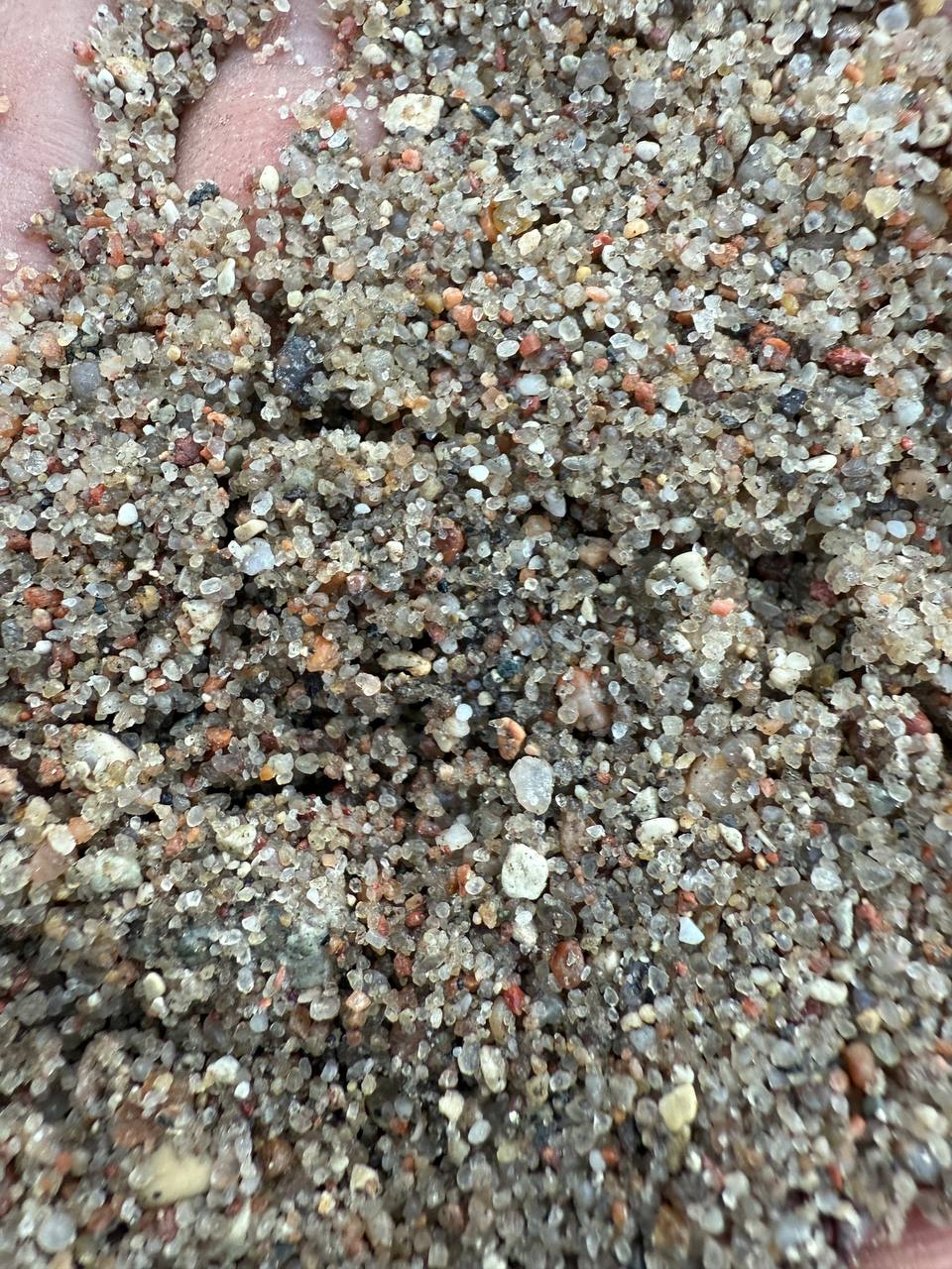

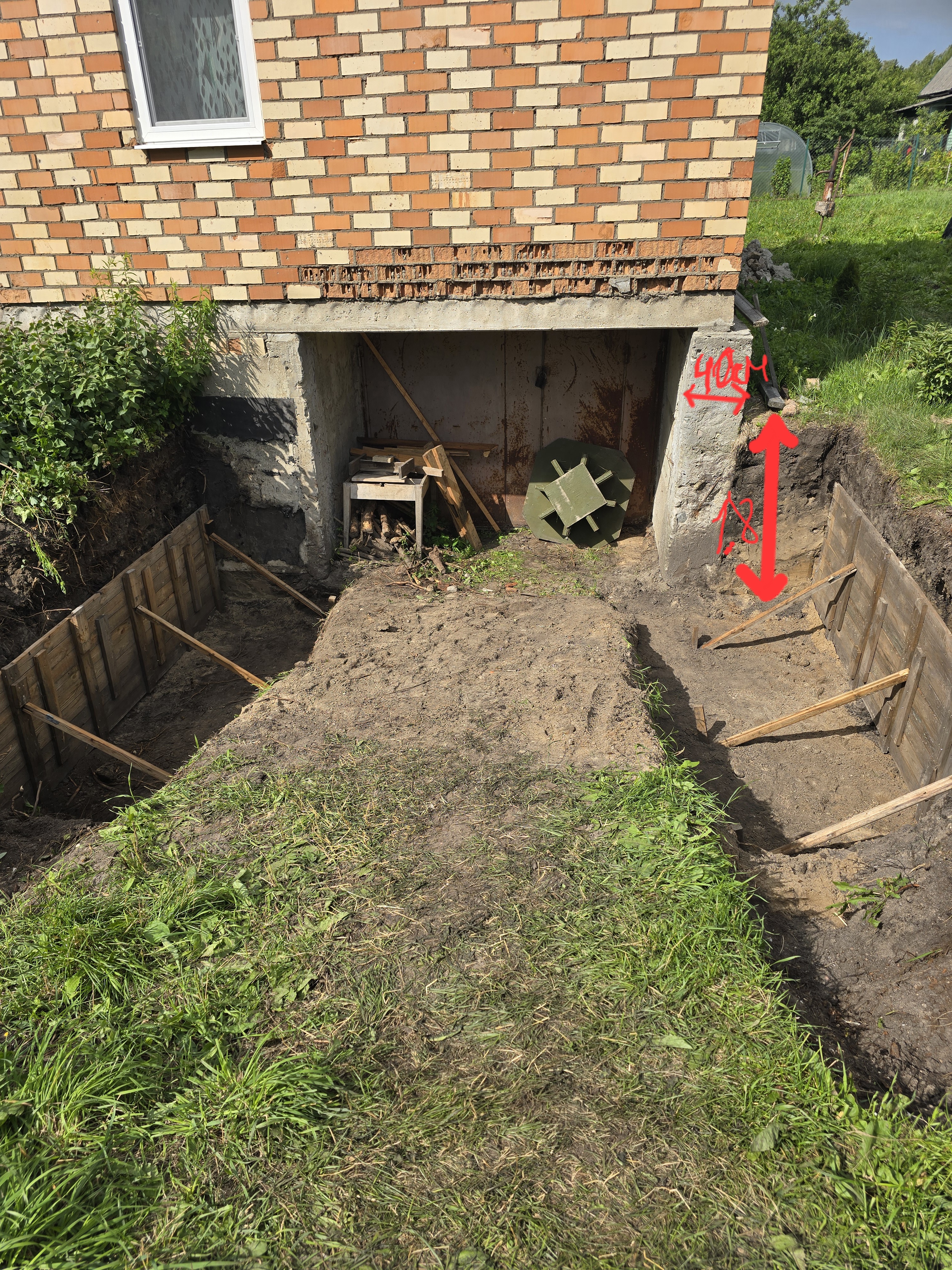

Доброго дня , помогите что делать в данной ситуации , начали делать подпорные стены для заезда в гараж , по классической схеме , хотел пробурить сваи сверху залить пятку и на пятку подпорную стену, вот по такой схеме .1000014561начал спешить.. связал все арматурные каркасы, и неподумал о грунтовых водах , и когда начал бурить сваи получилось так... 60см даёт пробурить и дальше начинаются мелкие камушки с песком. 10000145651000014564Свая моментально наполняется водой и рушится , Стоит без обрушания только 60см , так как там эти 60 см плотный песок , пробовал бурить не одну везде дает пройти 60см. 1000014560Получается что мы стоим уже в яме 1.8 метра от земли, основной грунт на участке это торф.Как быть в этой ситуации , может вообще сваи не нужно ??? Просто привязать саму пятку к фбсу дома, пятку лить 20см толщиной, и стену сделать 40см шириной и тоже привязать к фбсу и к пятке ?? Или без свай труба дело ? Еще была идея убрать эти 60см до плывуна этого , и засыпать песок и пройти вибро плитой, можно же досыпать песка выше на 20см и свая получится уже 80см но этого же всё ровно мало? Вообще что делать как малой кровью разрулить это все ? помогите пожалуйста

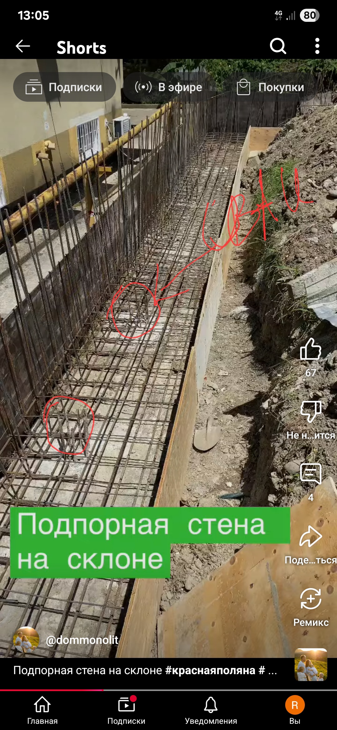

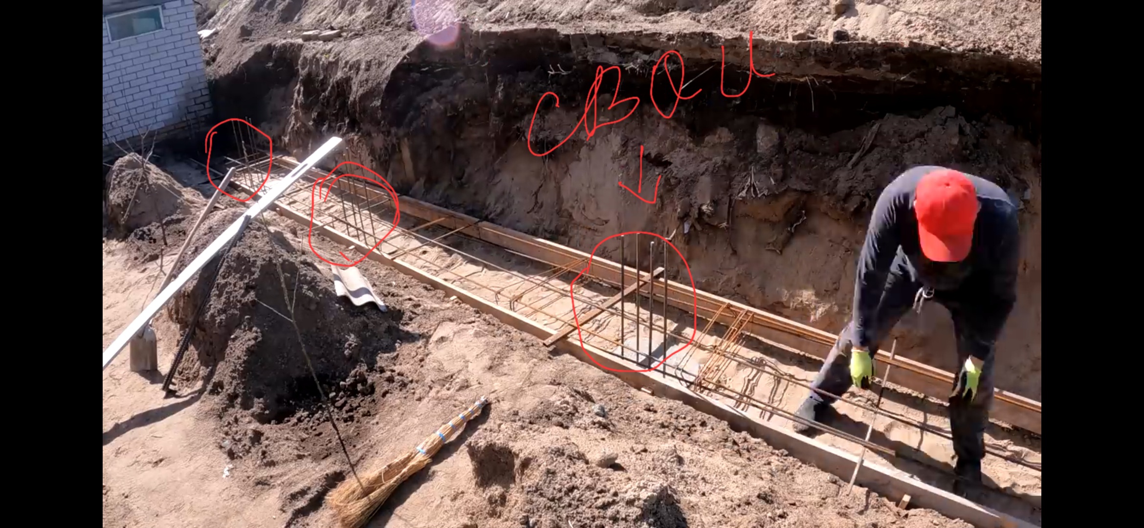

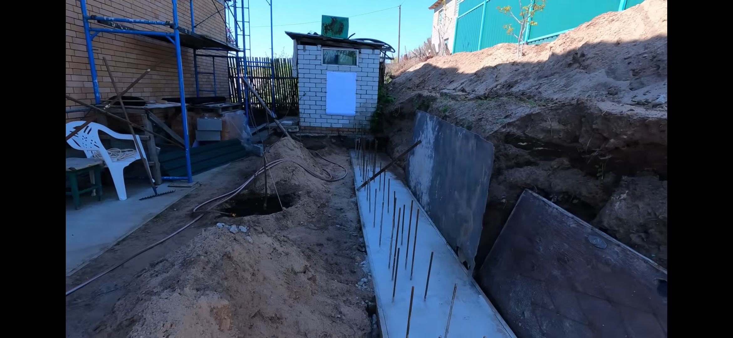

BV, эта схема без свай , что бы долго не искать как пример эту сбросил , план был такой , сама стена 4метра длинной и шириной 40см ,сваи размещаем прямо под телом стены, 3 штуки, дальше заливаем на верх на сваи пятку длинна 4метра , ширина 1метр толщина 20см с выпусками на ружу и привязкой к фбс , ставим опалубку вяжем каркас самой стены, связываемся с домом в фбс к сваям и пятке и льем уже саму стену. Вот пример нашел с видео 100001457110000145701000014569
Сообщений: 139807
21.07.2025 в 13:13:08

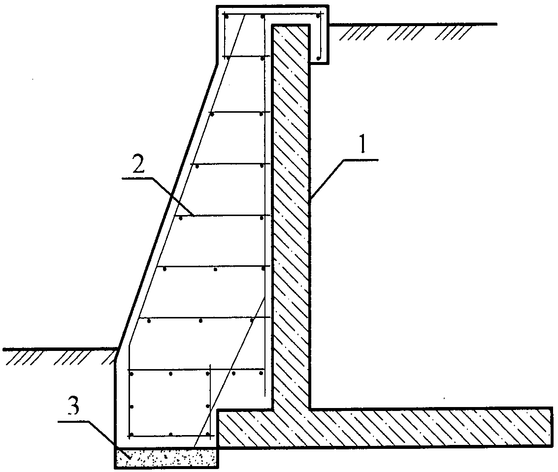

И над контрфорсами тоже... Ваша картинка отсюда Насчет без контрфорсов - обратите внимание на картинки ниже - 7.8 и 7.10...
Вместо контр форсов можно сделать связи из серьезной арматуры от верха стены до края подошвы справа - вниз под углом.

Похоже вы путаете стену на СКЛОНЕ с вашим случаем.

BV, моя логика была в том что сваи держат стену от спалзание ее во внутарь ,без свай что будеи держать пятку ? Не чего... и не поползет ли вся констрцкция со временем, 1.8 метра земли нехило же будет давить на стену , без привязки к дому и без свай незавалится ли она ? Если пройтись по дачам много у кого стены завернуло во внутарь , но возможно там без пяток они, и толщина стены 25см где то у людей

21.07.2025 в 15:35:36
Neigbo написал 21.07.2025 в 13:46
Ваша стенка вроде не собирается ползти ниже по склону, которого у вас просто нет.
У стены есть пятка нагруженная массой земли... И у вас с верхней стороны не гора вверх, а с нижней не склон. И если уж... см документ выше - иногда делают зуб вниз - считай упор от перемещения.
без привязки к дому
Есть желание передать нагрузки на неармированный фбс, и если будут подвижки то с фундаментом дома?
Еще - вода как отводится от стены где грунт?
