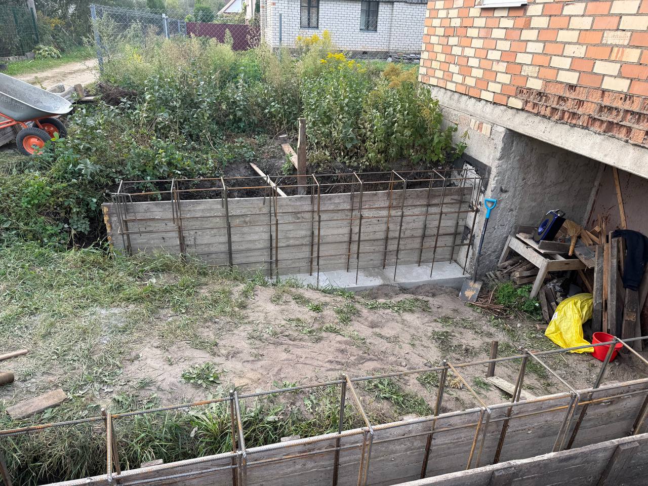

С водой мне всё понятно , сваи уже не как не сделать по этому от них отказался.. тут вопрос в самой конструкции теперь , дело в том что основной грунт не пучинистый это торф , вода хорошо уходит она не задерживается, плюс сделаю дренаж , может тут кто то делал такие заезды в гараж или что то похожее, не проходите мимо дайте совет , пока я остановился просто на L образной конструкции на подушку из песка, к фбсу привязывать понял почему нельзя в нем нет армировки плюс может потянуть блок, и тут тупик в моей голове что эта стена может со временем начать либо ползти или начать заваливатся во внутарь без привязки , сама стена 4 метра длинна, широной 40см это достаточно масивная конструкция и стоять она будет на пятке , шириной 1метр ,длинной 4 метра, толщиной 20см , хватит ли такой плиты для такой массивной стены может эта пятка вообще лопнет современем от веса такой стены и стена начнет ползти.. ползучие стены преследуют меня

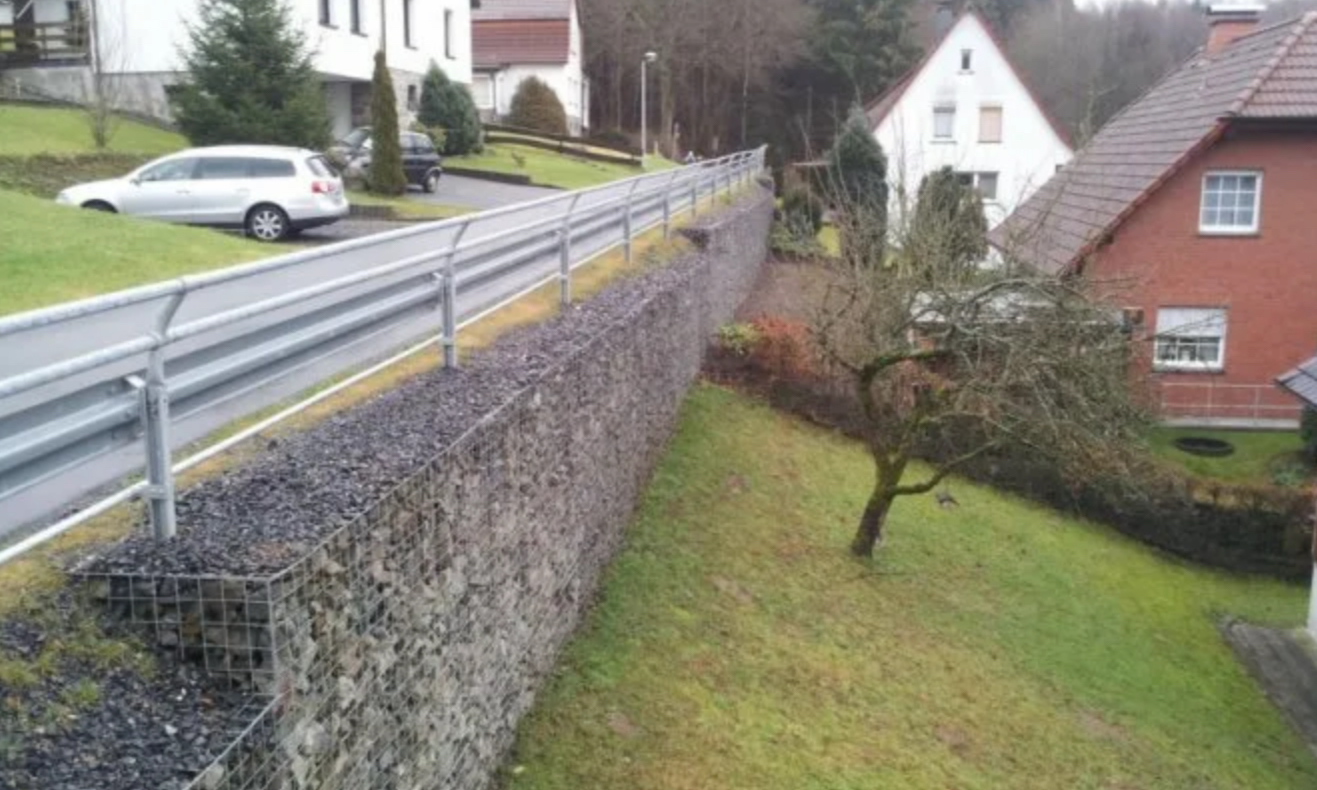

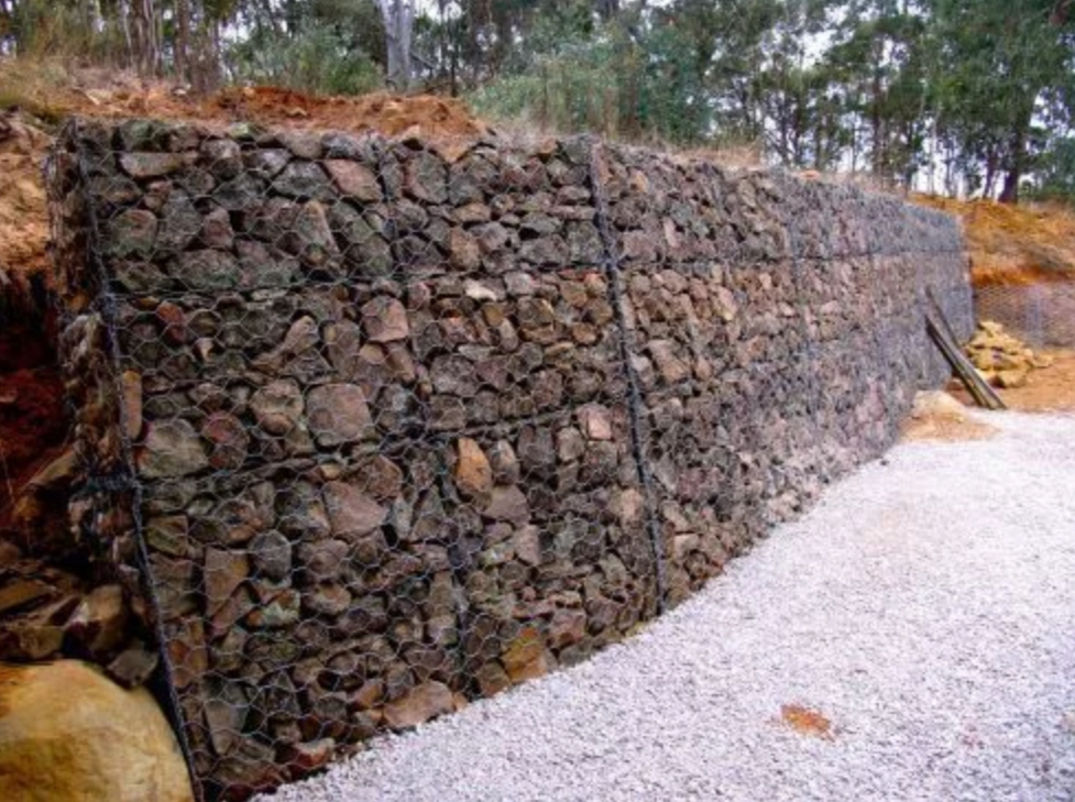

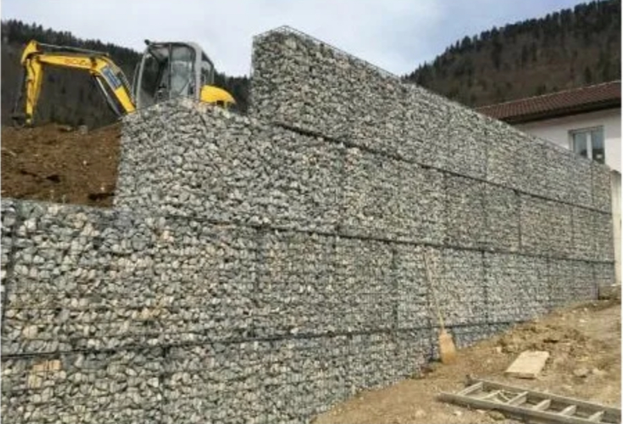

Крайне нерационально с точки зрения соотношения прочности/стоимости. Впринципе подпорная стенка выложенная валунами без всяких свай и арматуры держит грунт и на гораздо больших напорах. Не забывай, сила действует в сторону центра Земли, а боковая составляющая ничтожна С водой немного сложнее - поэтому я бы рекомендовала перфорированную подпорную стенку чтобы убирать любое возможное давление напорной воды - и снимать водонасыщение. Но тут вопрос эстетики - может ты собрался мраморными плитами метр-на-два облицевать свой въезд. Если просто подпорная стена - то бетон с перфорацией и не надо там ничего прижимать, никуда оно не съедет. Или просто габионами или каменной кладкой оформить как очень крутой склон. IMG_2604IMG_2605IMG_2606

У вас на картинке выше была нормальная Т образная конструкция. Добавить к ней растяжки и контрфорсы не нужны. И ссылку вам дал, где почитать и посмотреть.

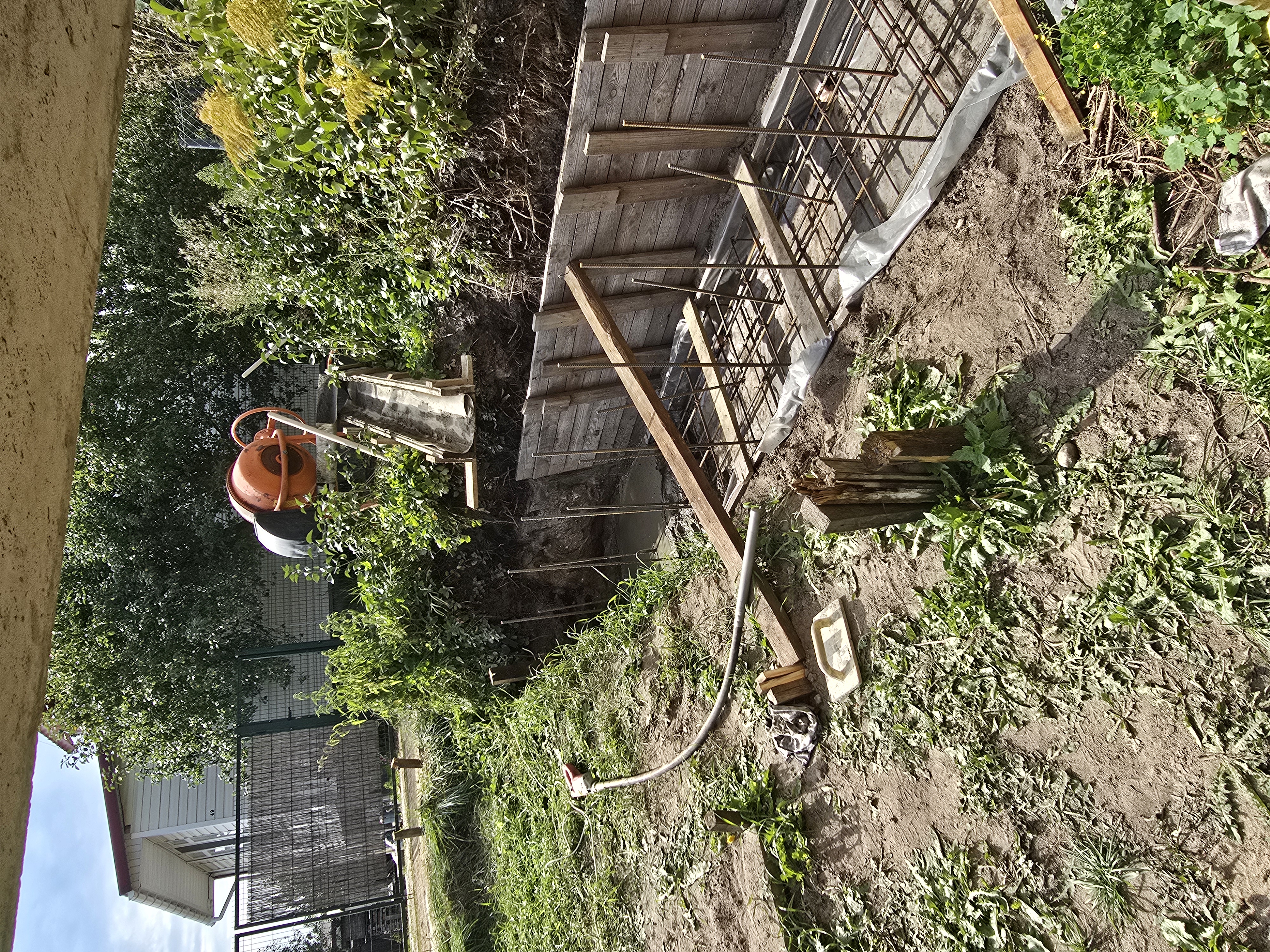

Я почитал спасибо , начал делать , еще такой вопрос у меня лежит без дела пенопласт 10см толщиной , может подложить его под пятку при заливке ? знаю что ложат при заливке ленточного фундамента от морозного пучения , тут он нужен ?или достаточно постелить плёнку что бы молоко не ушло в песок при заливке ?

Что начал делать? Чертеж или хоть схема есть?

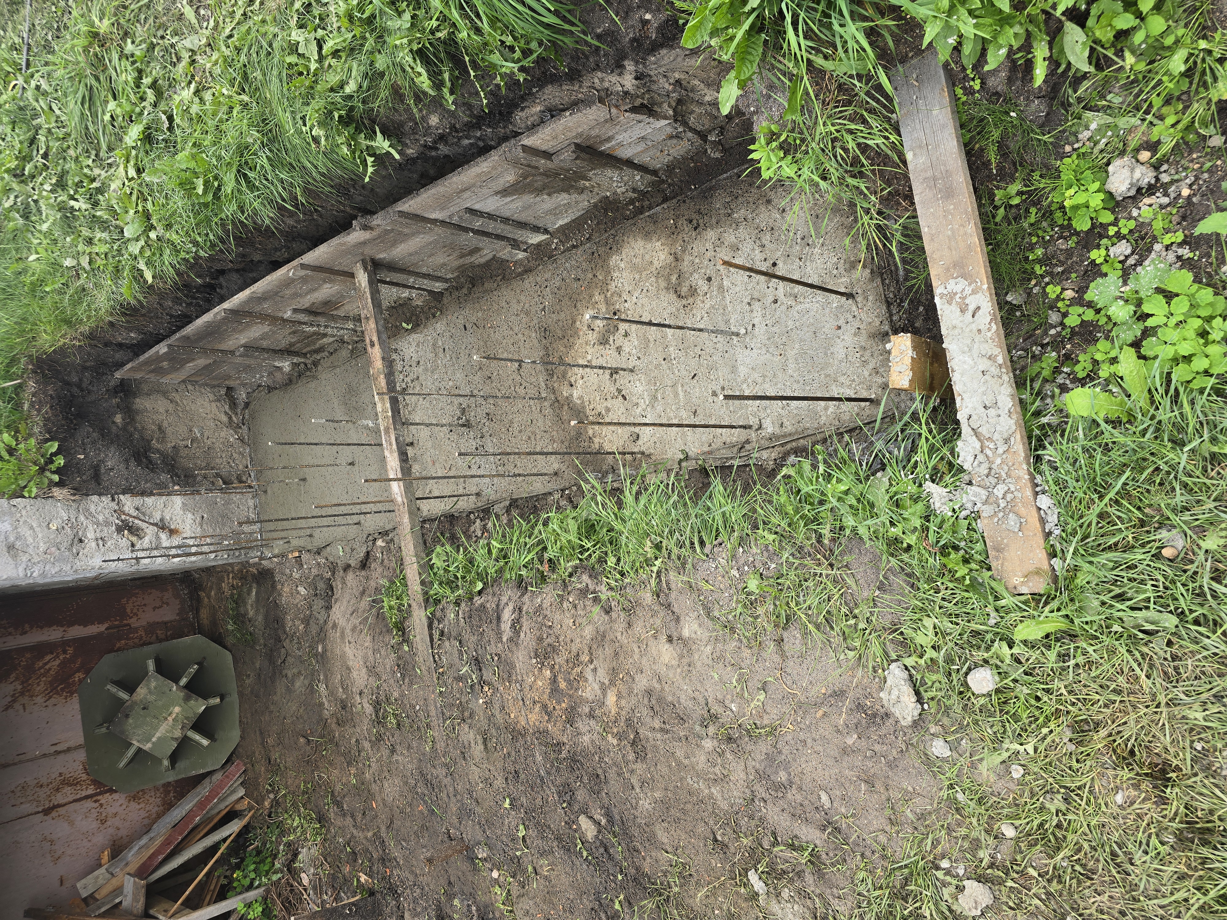

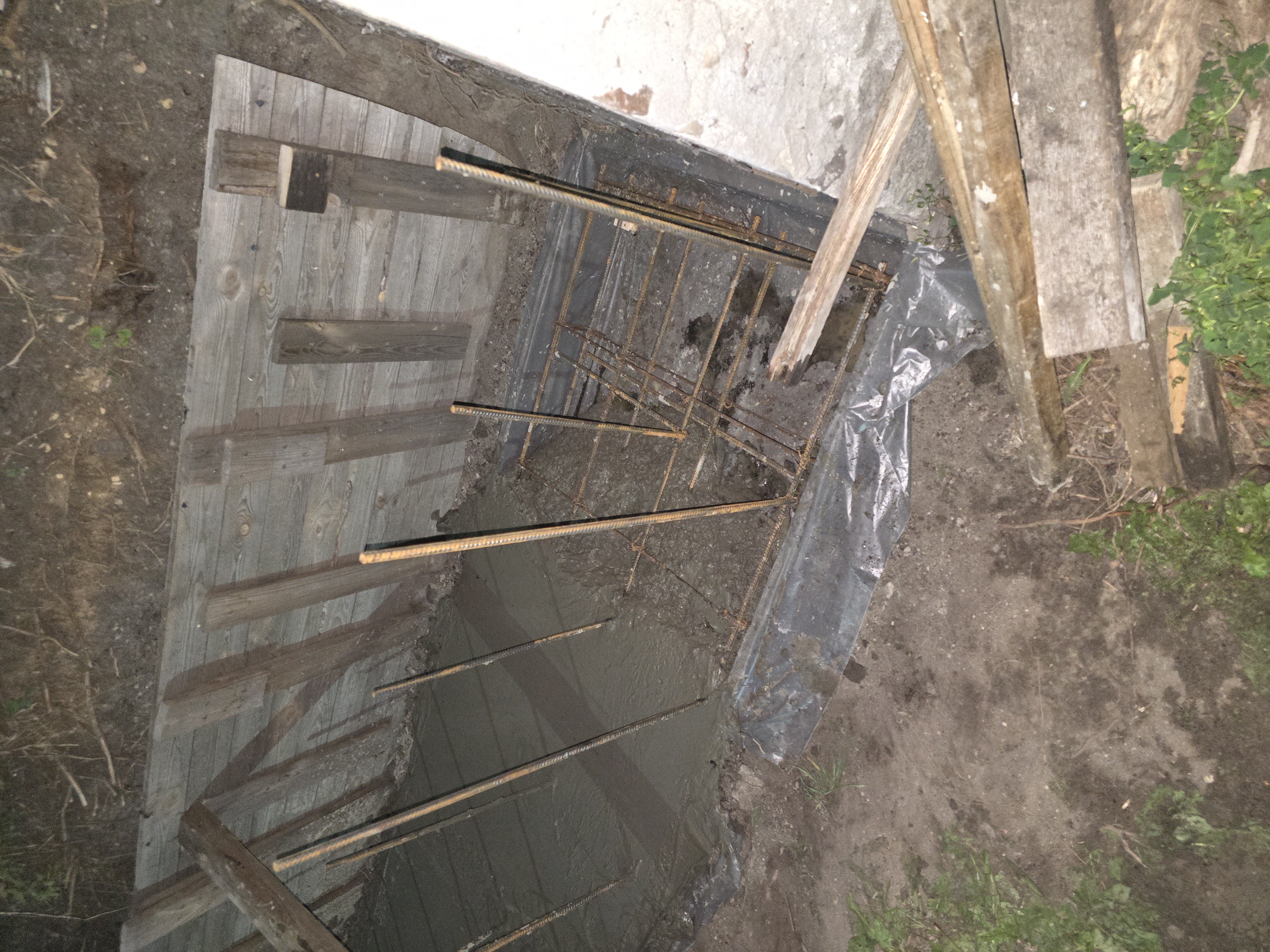

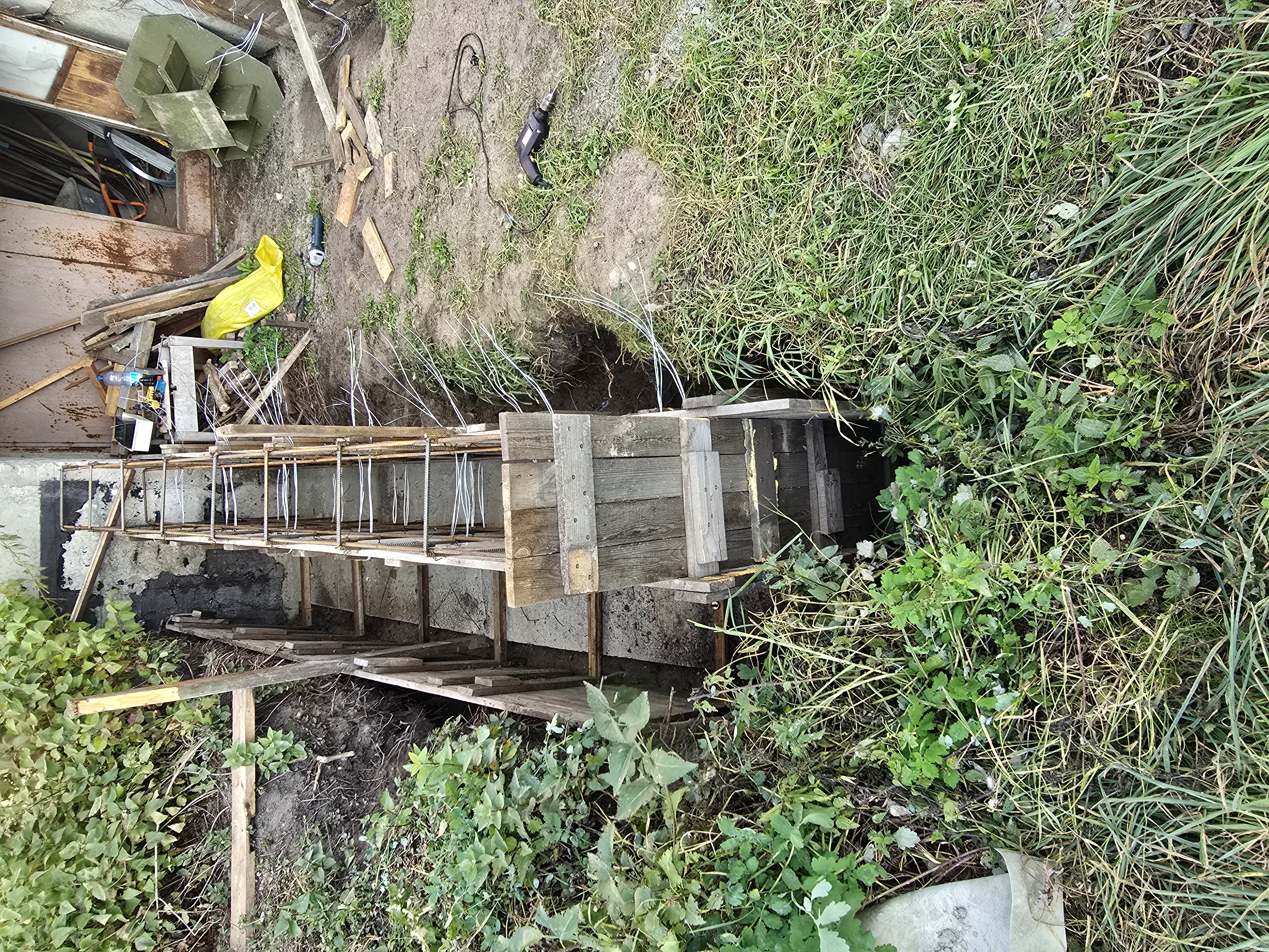

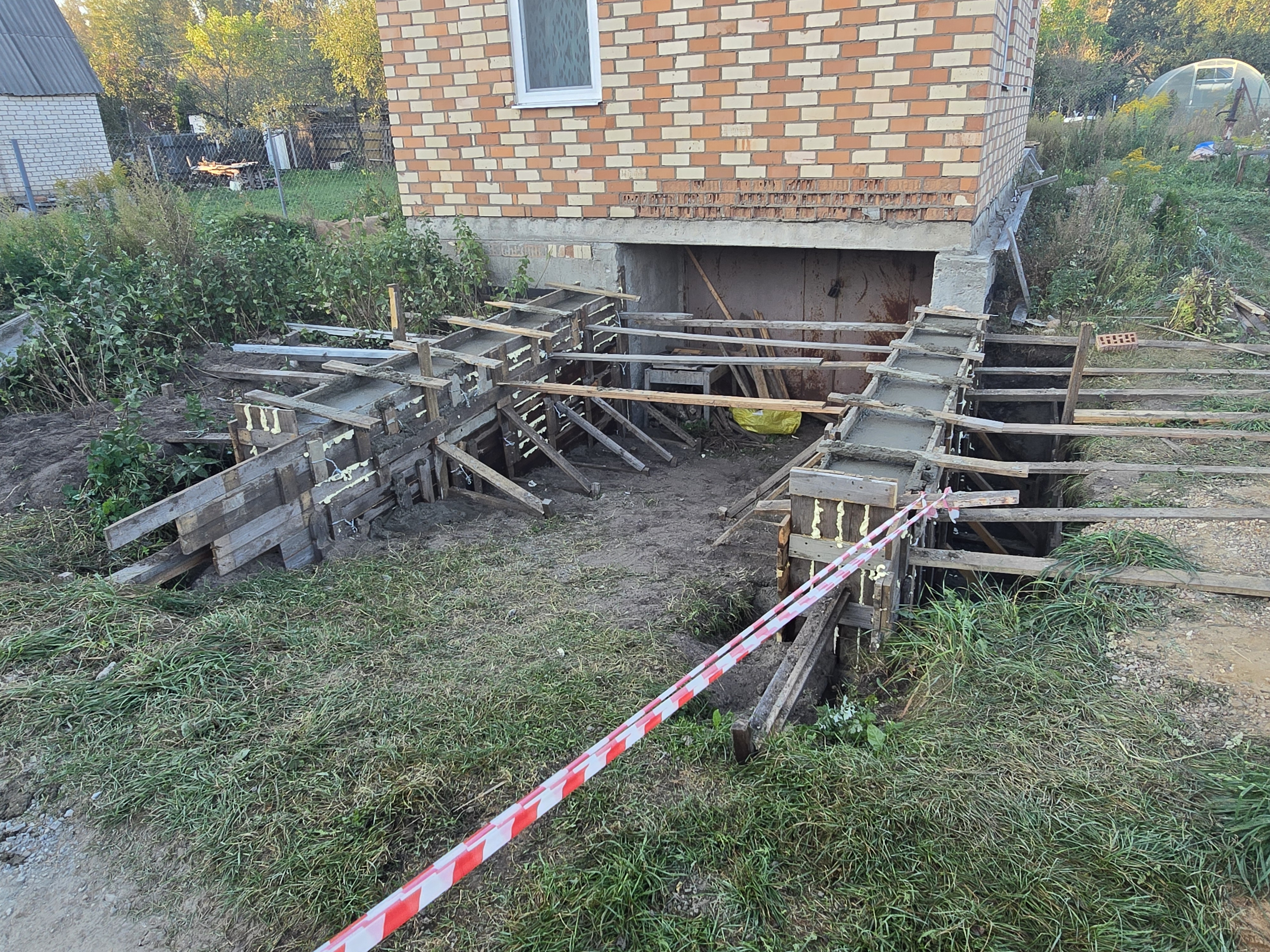

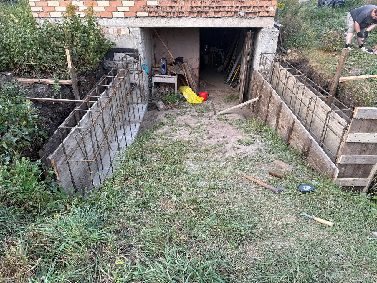

Доброго дня , вот что получилось , вопрос можно ли вернуть за стену выкопанный торф или же надо щебень или песок? Торф вроди нормально пропускает воду . И главный вопрос возникла такая мысть , может быть не снимать опалубку дней 25 , ночью температура будет падать до 3 градусов , я правильно понимаю если бетон будет в опалубке в нем же происходит хим процесс он при этом будет немного сам себя согревать а опалубка не даст так быстро уходить теплу , и как раз эти пару градусов доведут до нужных 5 положенных градуса , или это я уже придумываю ерунду и снимать через неделю ? 10000148591000015732100001573710000158591000015861100001613510000161341000016162

Neigbo написал 23.09.2025 в 13:59
Можно еще пленкой прикрыть от ветра.
