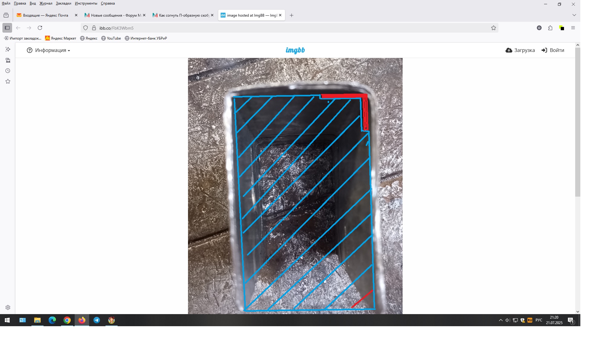

Делай оправку, можно из березы или другой твердой древесины. Оправка по внатреннему размеру "П", в одном углу оправки врезать уголок.. Загибаете один угол, раздвигаете губки тисов на 6 см и зажимаете полосу вместе с оправкой незагнутым концом вверх, загибаете. Деревяшка синяя, уголок красный. На этой оправке можно нагнуть кучку абсолютно одинаковых "П". оправка
