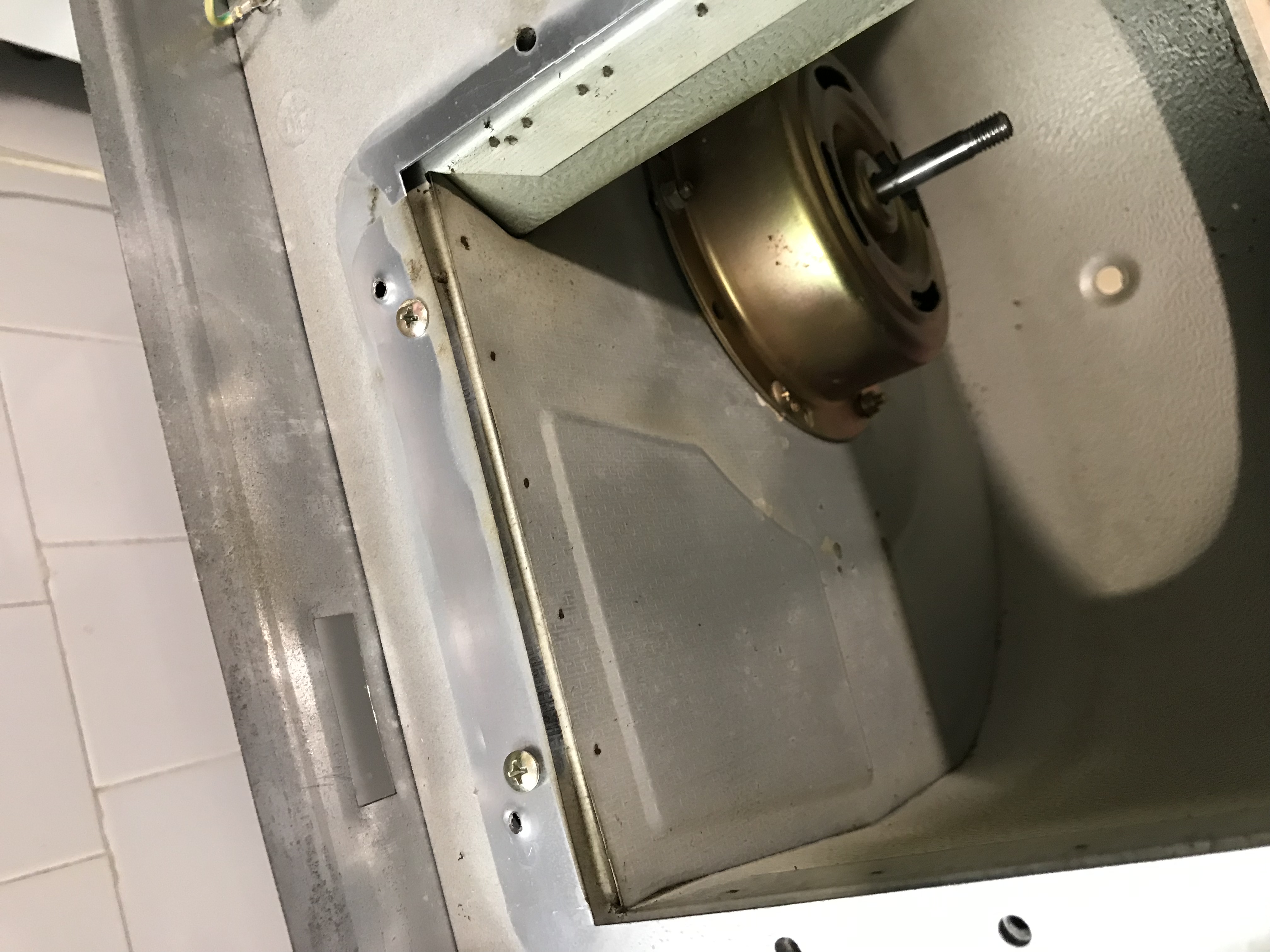

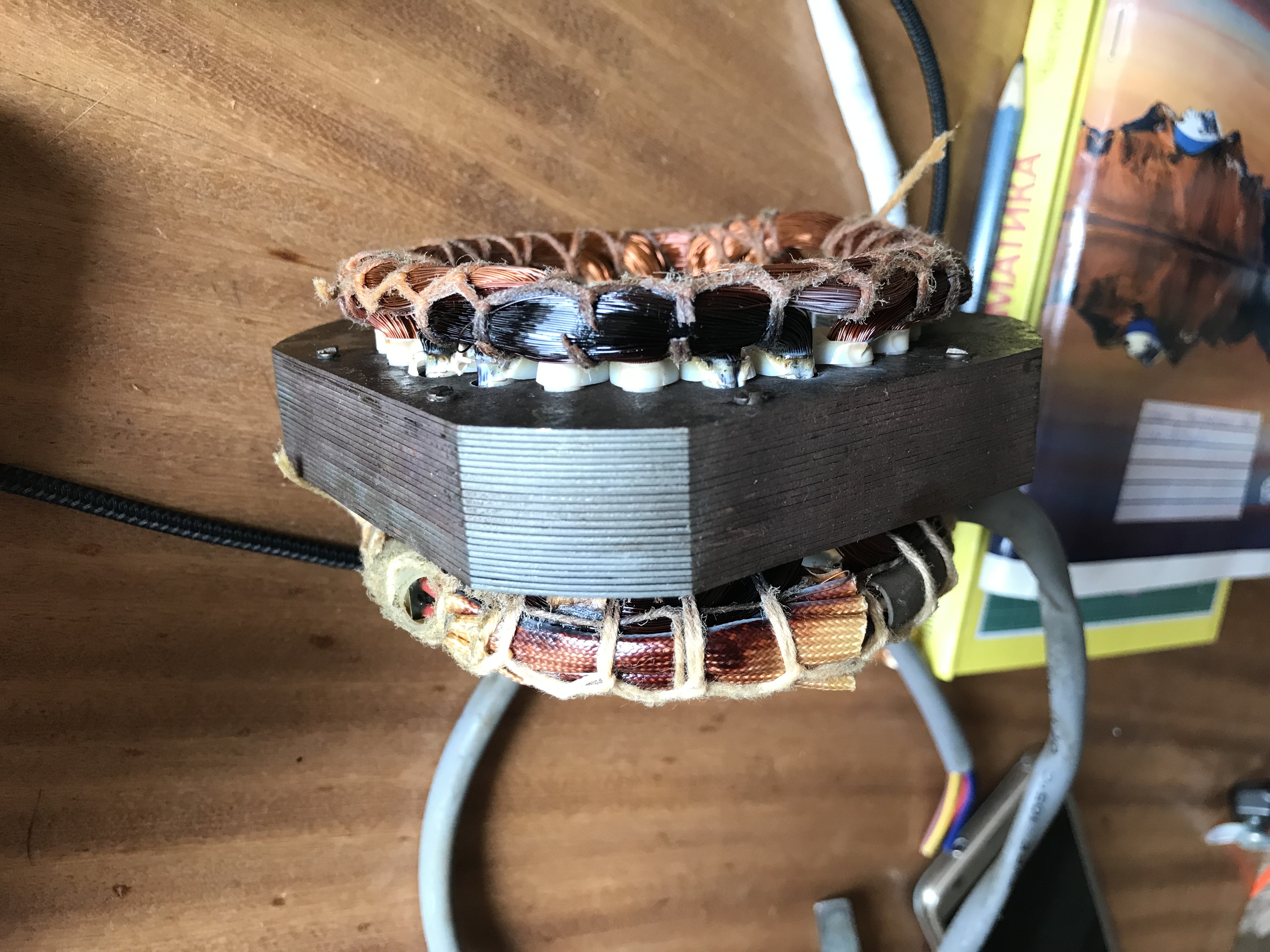

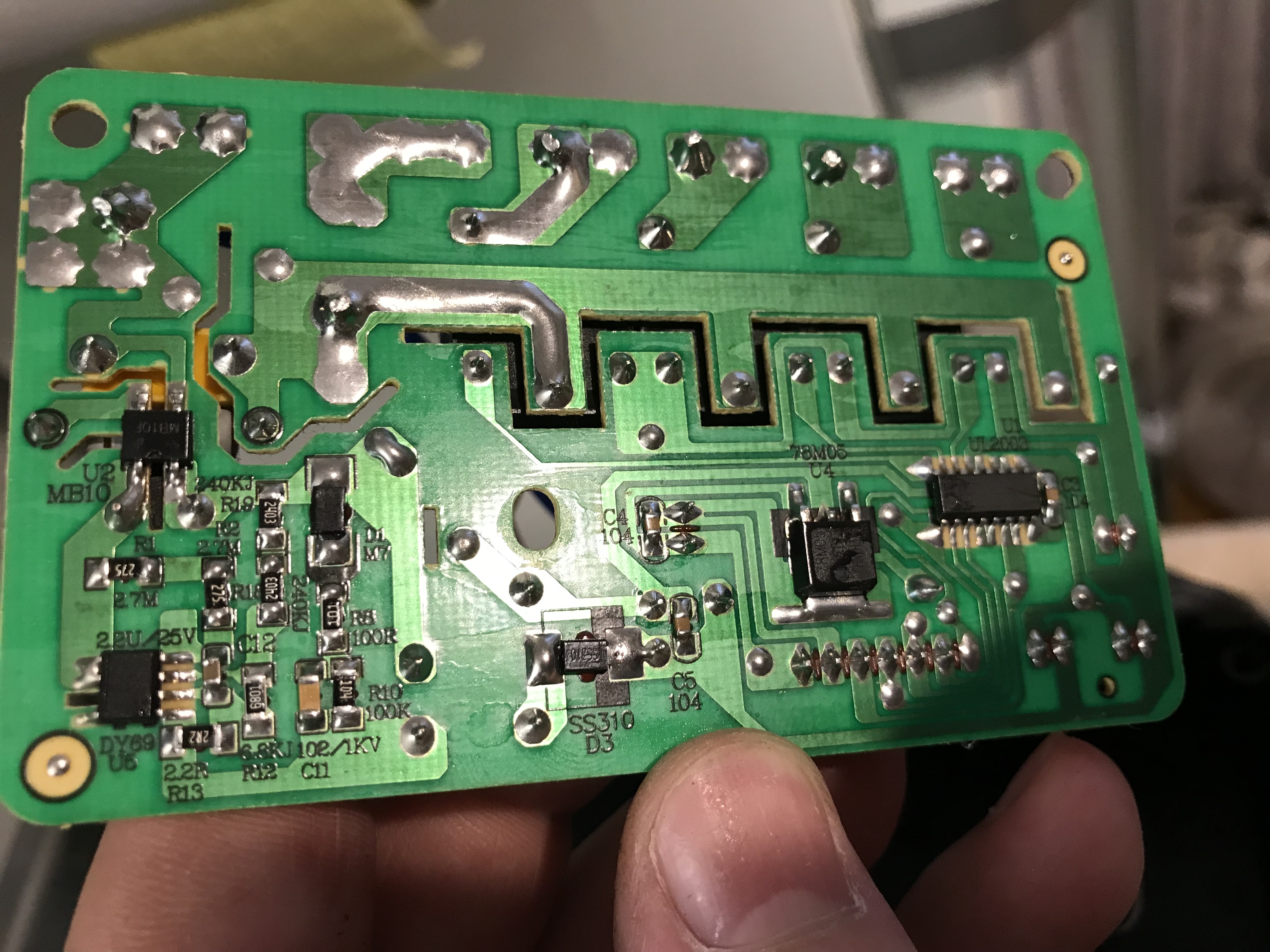

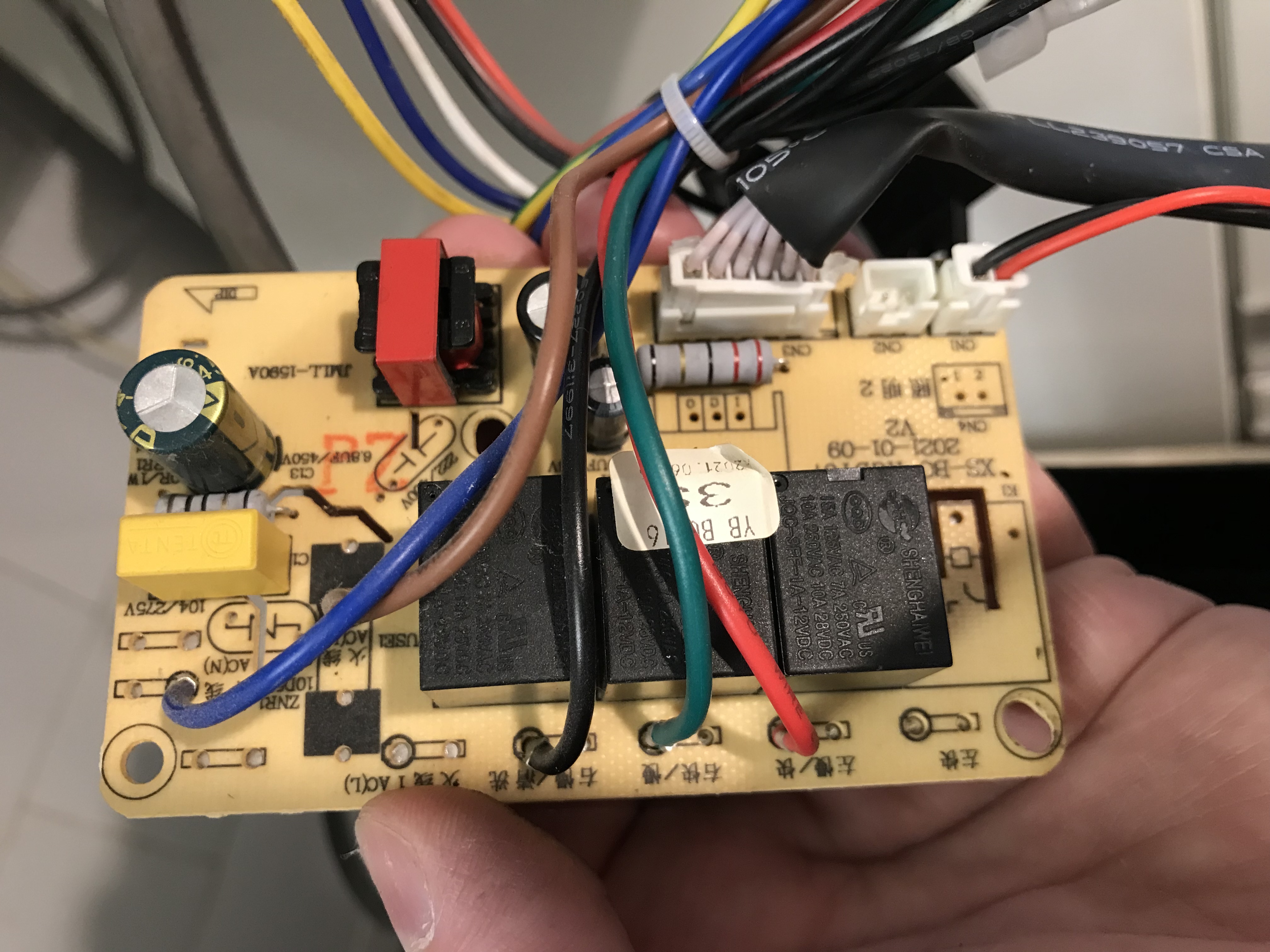

всем доброго здравия ! по какой то причине электродвигатель вытяжки начал гудеть ,A2A1BCEA-6C5A-4F1B-9C73-80EB93461C9FEEABE45E-230A-43B6-9B00-0661BD17E4089F220B8A-8EFE-4E8E-A37F-5922035B71637B4BB9F1-318A-497B-85EE-9F56422C2542перегрелся и обмотка подгорела . причина в самом двигателе или в плате , которая подает напряжение на электродвигатель ? вал вращается свободно , но когда три винта , что держат две половинки электродвигателя вместе , выкрутить - он вращается намного легче возможно надо менять подшипники ? как это определить ? и еще скажите пожалуйста , нужно ли сдавать двигатель на перемотку обмотки , в таком состоянии он уже не сможет работать?

Я бы озадачился поиском нового статора. По виду, двигатель сгорел, восстанавливать/перематывать может дороже обойтись, чем покупка нового.

найти причину, почему перегревался, какой срок отработала?

igorrius2, возможно работал на 1й скорости и что то ему мешало, может подшипники. Чем мотать - проще бу мотор поискать.

alex50,  мало отработала , всего 2-3 года , возможно жыр попал на подшипник или якорь , замедляло вращение и перегрев двигателя.
почему вал хуже вращается , когда подшипнику сбоку поджимаются вдоль вала к центру при затяжке корпуса ? это значит подшипники надо менять ? может более узкие подшипники взять , чтоб уменьшить давление шайб- гроверов на них при сборке корпуса ?

igorrius2, скорее всего появился перекос, надо было сразу центровать, теперь только менять! Сейчас большинство вытяжек отрабатывают только до окончания гарантии! И если нравится вид и не хочешь менять, можно поискать и поставить другой мотор с крыльчаткой, хоть бу , хоть новый, но не Китай, иногда ставил новые итальянские, очень недорогие....например на Бош китайский заказать стоил 14500р, а итальянский 650р, немного изменил крепёж мотора на корпусе!.. а ты пробовал подключить напрямую? сразу перегревается и появляется запах?

alex50,  напрямую не пробовал , но дым начинает идти менее чем за минуту . так и не понятно , почему мотор накрылся . Придется новую вытяжку покупать
Бывает без видимых причин межвитковое КЗ.

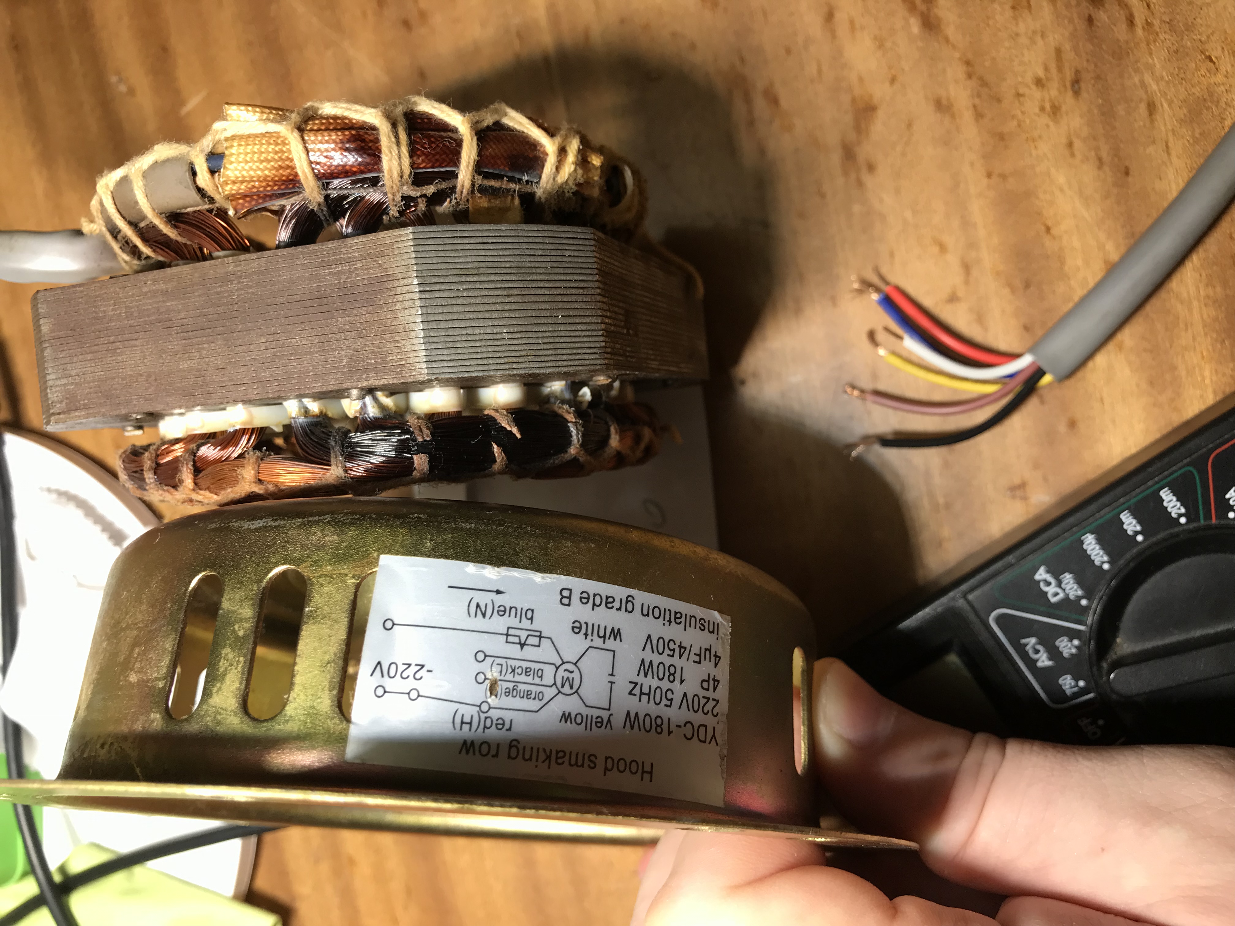

прозвонил сопротивления между всемя шестью проводами от обмоток - они все прозваниваются друг относительно друга .
это все обмотки соединены вместе из завода , ил их замкнуло между собой ?C1940B85-402E-4D10-BBE2-2421F7C089EE

igorrius2 написал 28.07.2025 в 20:54
прозвонил сопротивления между всемя шестью проводами от обмоток - они все прозваниваются друг .....
Цифры имеют значение...
