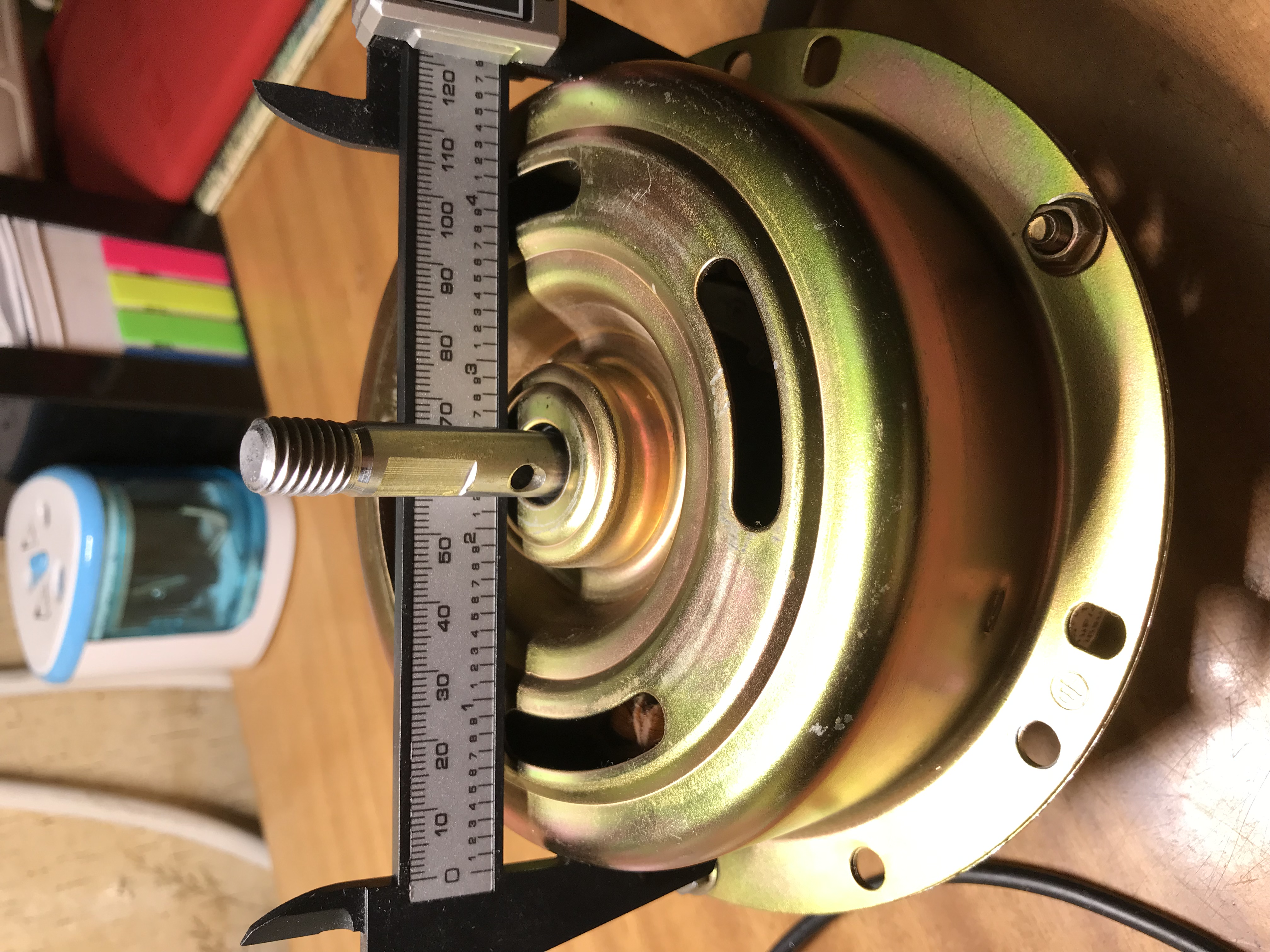

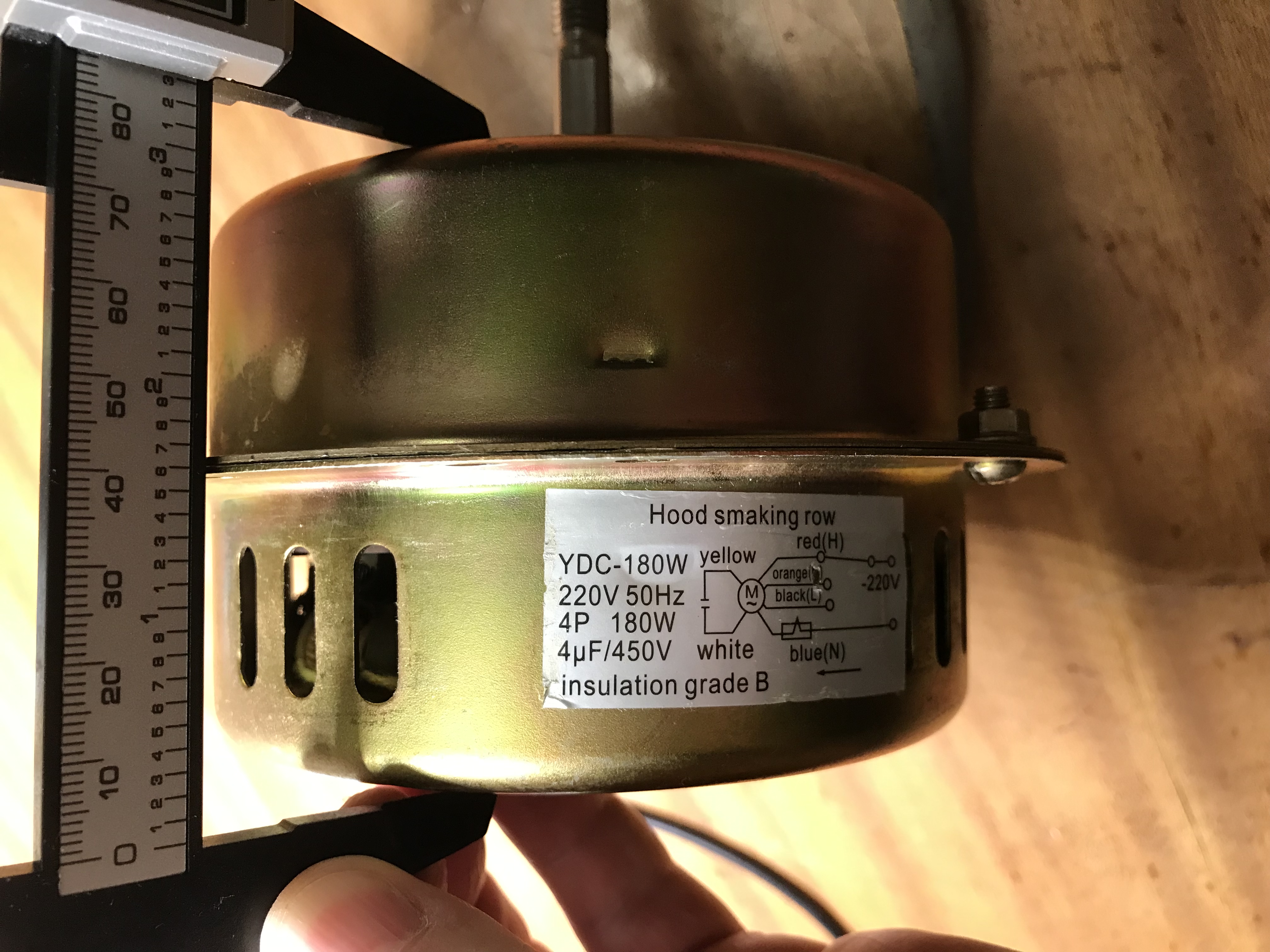

Можно поискать новый мотор, или бу вытяжку как донор мотора.
можно было дешевле взять такую же , как была - но есть ли в этом смысл , если ресурса китайского мотора зватает всего на 2 года ?
можно было бы поискать мотор диаметром 120 милиметров с вот таким креплением - так я не нашел ничего BBF6FB09-CA0E-4F3D-AEF9-32EB66269EAD831A03EA-EEA0-4637-9A03-0C560E889858
