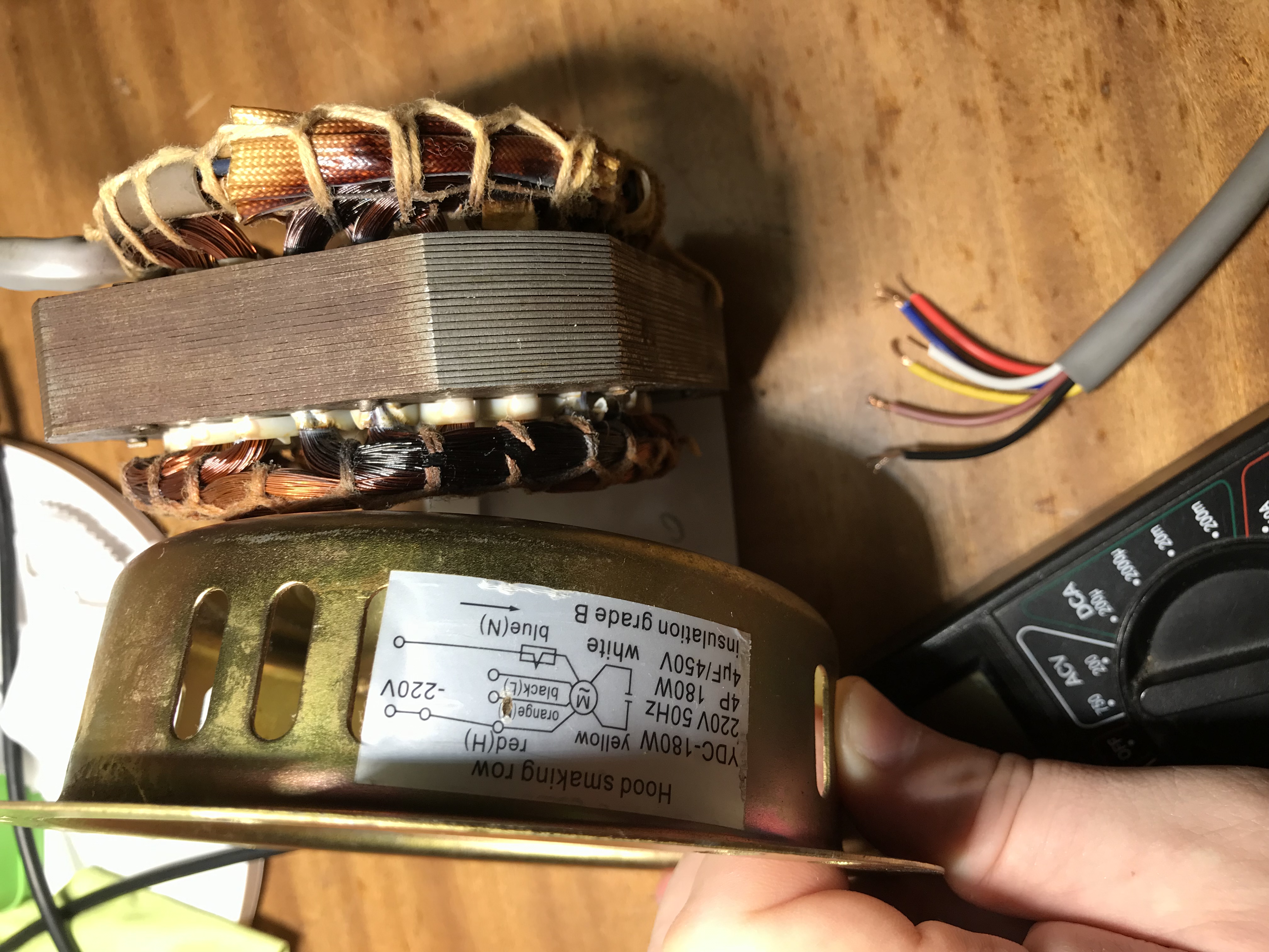

если ресурса китайского мотора зватает всего на 2 года ?
Я думаю вашему мотору просто не повезло. Поищите с мощностью не менее того, что был. Еще возможно что не было циркуляции воздуха и мотор перегрелся.

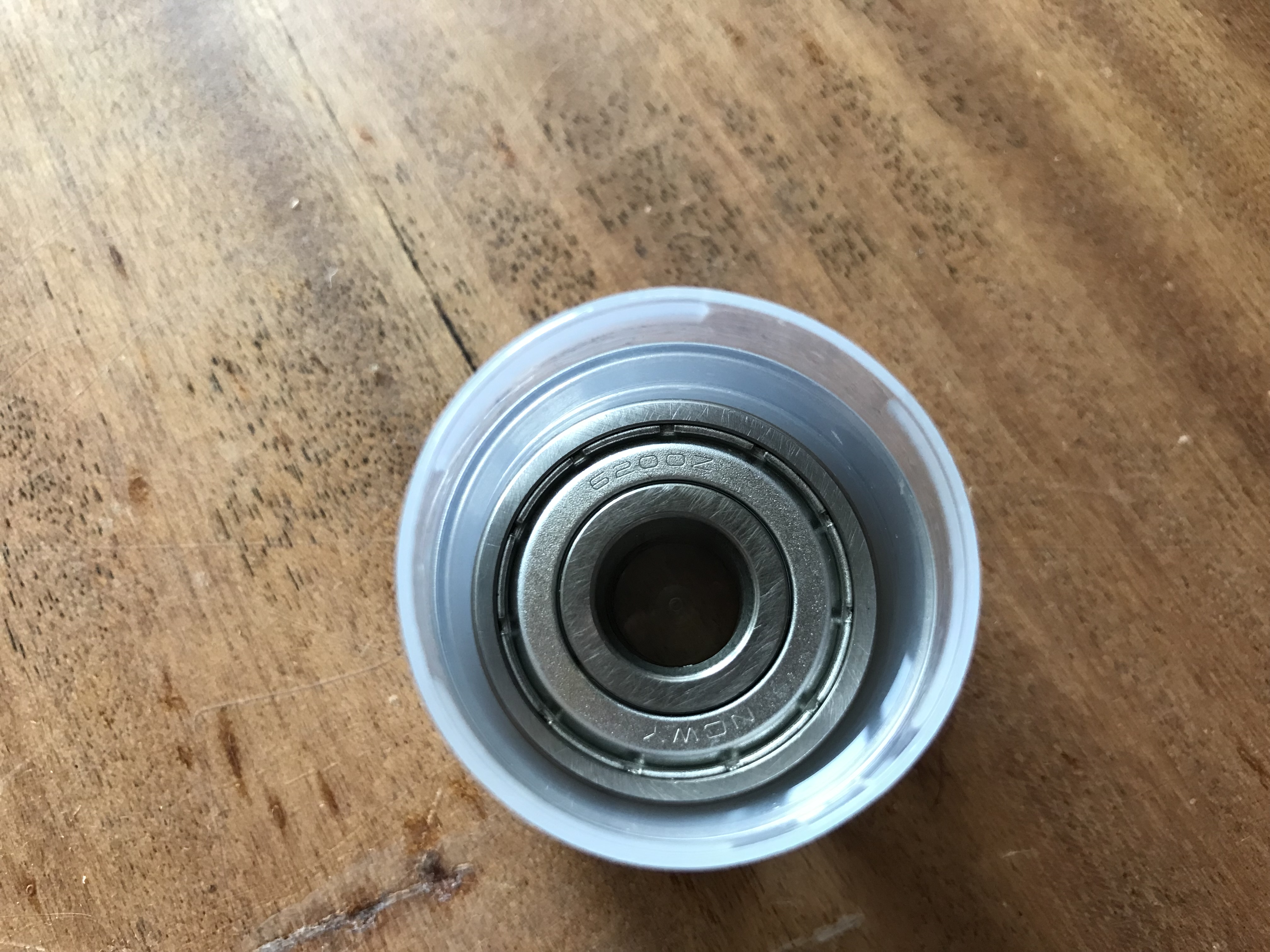

В подшипниках бывает весьма плохая смазка, которая через пару лет превращается в пластилин.
Там бронзовые скольжения или шариковые?

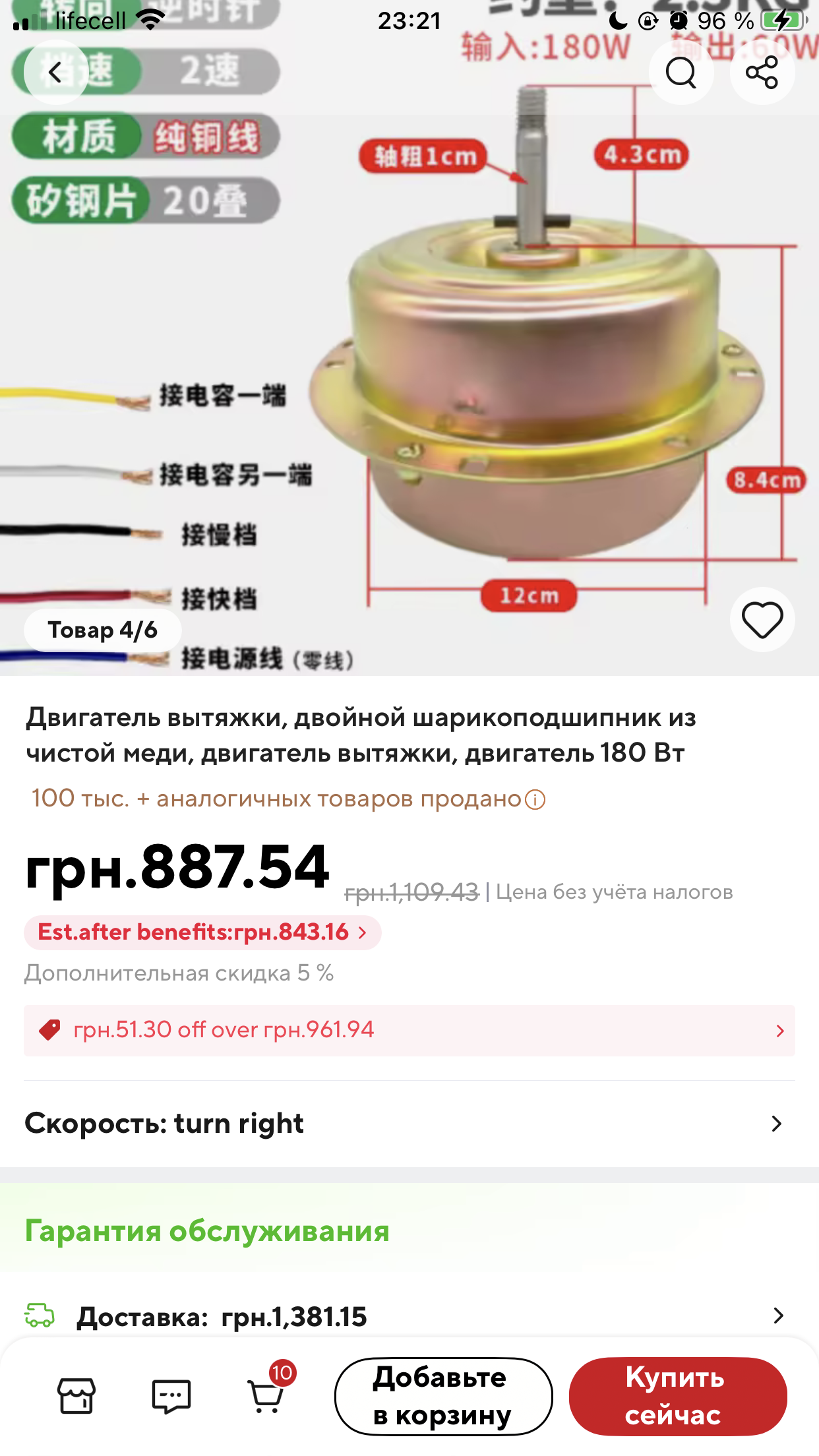

единственный вариант , который я нашел - это мотор на алиекспресс , но он имеет 5 проводов подключения вместо штатного на 6 проводов , можно ли алиекспресовский подклбчить как то ? а если нет - то как напрямую его запустить от сети 220 ? 3878CF25-B9DF-4C21-9321-BDC3710435FB6114AA5C-77F2-4DD7-BE77-A2CF4B273D9E

4347DDBC-B76D-45E5-A290-991300B99390такие

igorrius2,  шариковый 6200z
И проверить - покрутить на пальце... Не думаю, что засох...

igorrius2, подключай по прибору, синий , предположу нулевой...остальные фаза по очереди, схема всё равно должна быть с изделием..

У китайцев могут быть 2х скоростные моторы, а не 3х...

Ну а что, на алишке взять вполне вариант, если выгодно. Возможно одну скорость потеряли, ну и ладно.

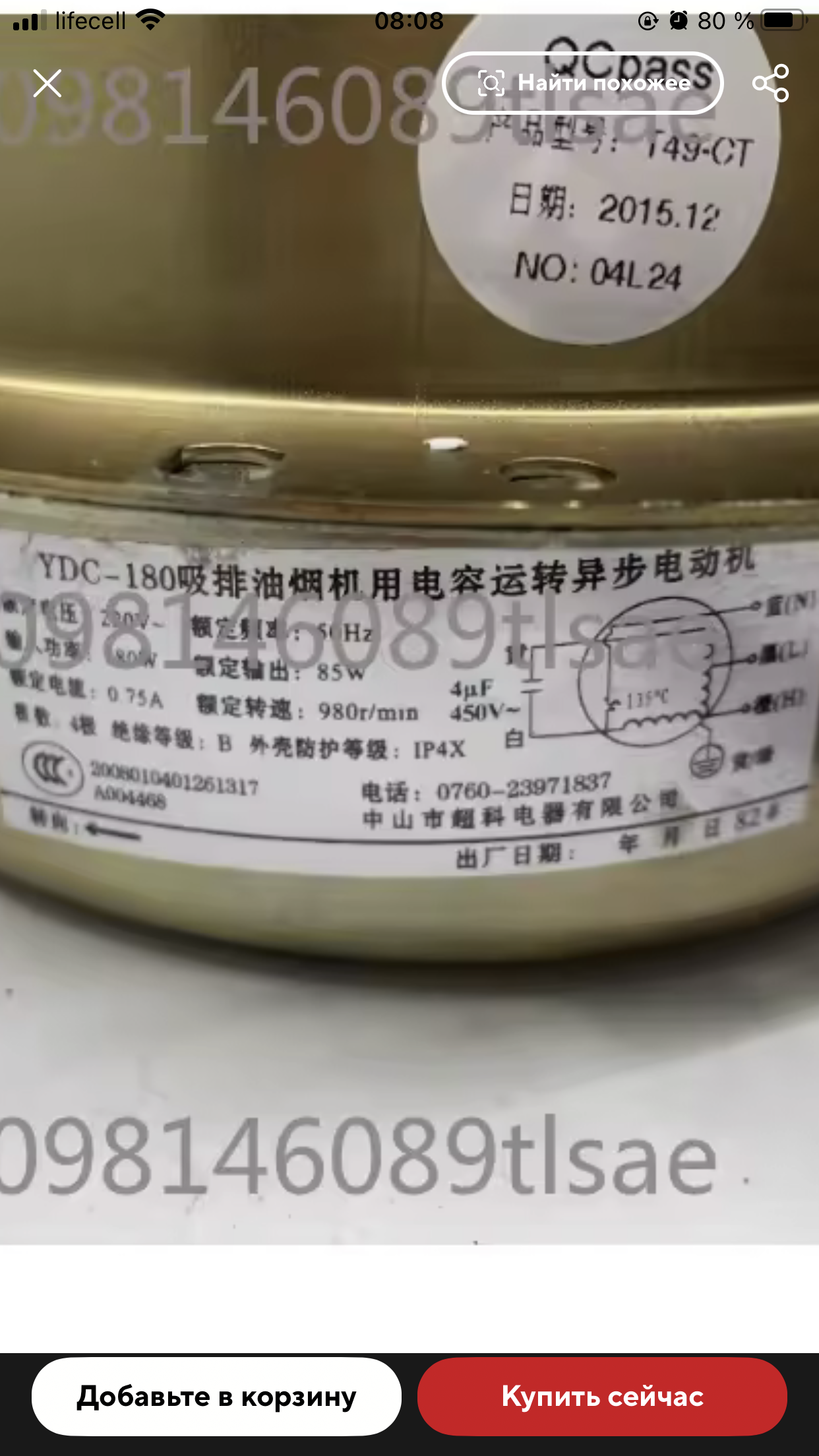

у другого китайца с алиекспресс есть фото шильдика со схемой , и после иероглифов 85 вт указано - может это и есть реальная мощность мотора с алиекспресс ? B603869B-301E-4F62-90BE-02F71920F879

Проверить можно только включением в сеть! Раскрепить на рабочем столе и проверять! Так же и новую вытяжку перед тем, как монтировать, как притягивает лист бумаги и выход воздуха с обратного клапана! Кроме того, какова шумность на разных оборотах!
