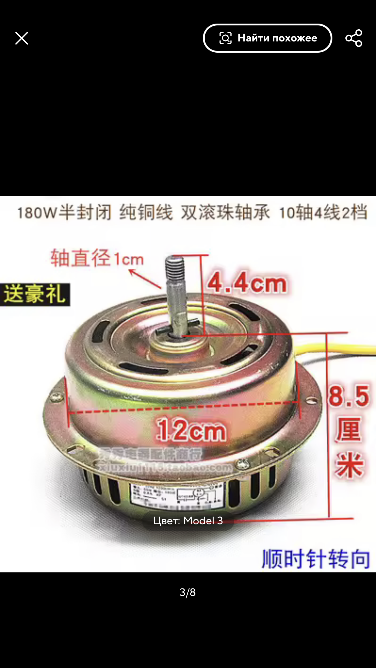

скажите пожалуйста , где можно подчитать теорию по поводу подключения электродвдвижка вытяжки ,
вот например есть выводы электромотора h , l , n и еще к двум - я так понимаю конденсатор подключается , а три провода h, l и n куда ? и как происходит изменение скорости вращения двигателя , как меняется подключение , чтобы менять скорость ?

я правильно понял , что фаза подается либо на h , либо на m , либо на l к одному из этих выводов и в зависимости от этого зависит скорость вращения мотора ?
Сообщений: 138357
31.07.2025 в 20:49:56
Да, верно.
igorrius2 написал 31.07.2025 в 20:26
Скорее всего так... H - high высокая скорость L - low низкая.... N - нейтраль (общий)
И фаза подается либо на Н либо на L, или на medium - средняя, если есть.
PS если прибор с вилкой шуко - фаза и ноль могут меняться местами. Вам это не важно

Если электронное управление, то скорость меняется релюшками, если механическое, то либо клавишными, либо кнопками! И неважно куда фаза, куда ноль, но лучше всё же фазу через управление, а ноль напрямую! Конечно чаще всего и фаза и ноль идут на плату управления, оттуда питается ещё и подсветка!

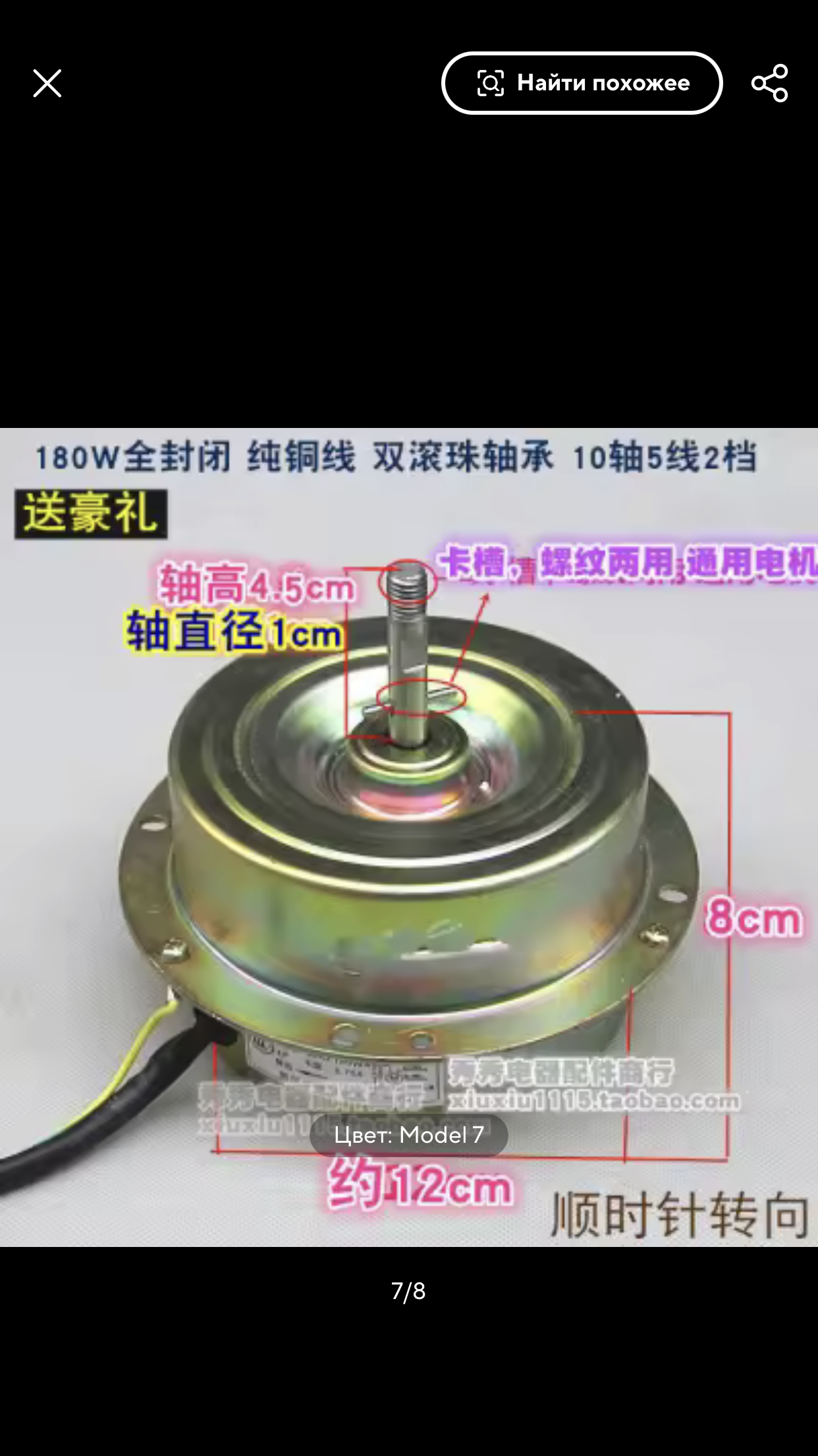

скажите пожалуйста , а наличие вент отверстий должно присутствовать обязательно у двигателя , как у оригинала , или можно брать без отверстий ?

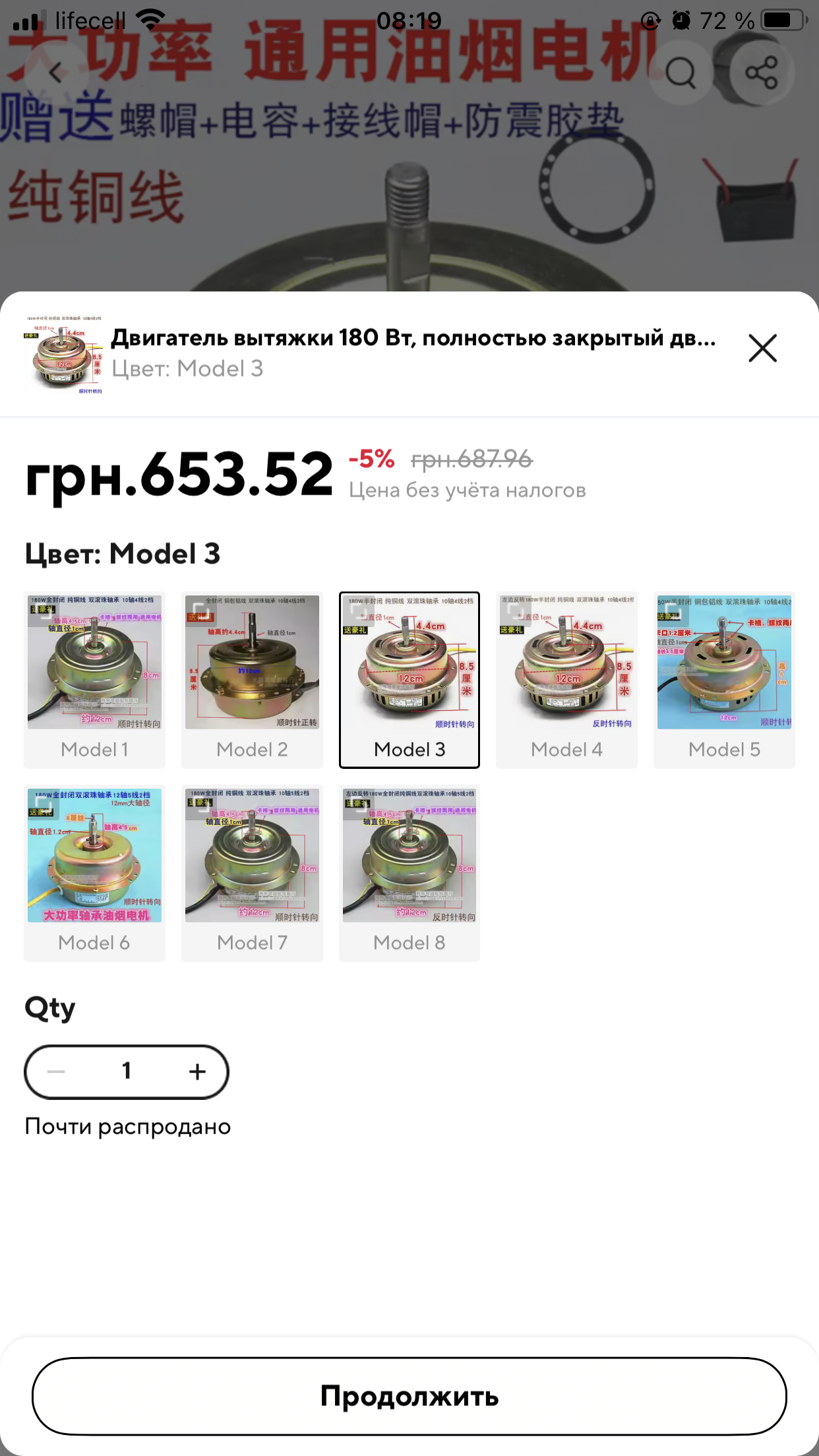

нашел продавца , у него ассортимент большой , жаль только что чат бот отвечает , отвечает что попало ....758BED0A-6853-49CB-B8FB-388475A8E38641AFAF7C-F387-4CCC-BD93-407559151EDE6E039757-498C-4C36-9B0F-E75C2D876837
