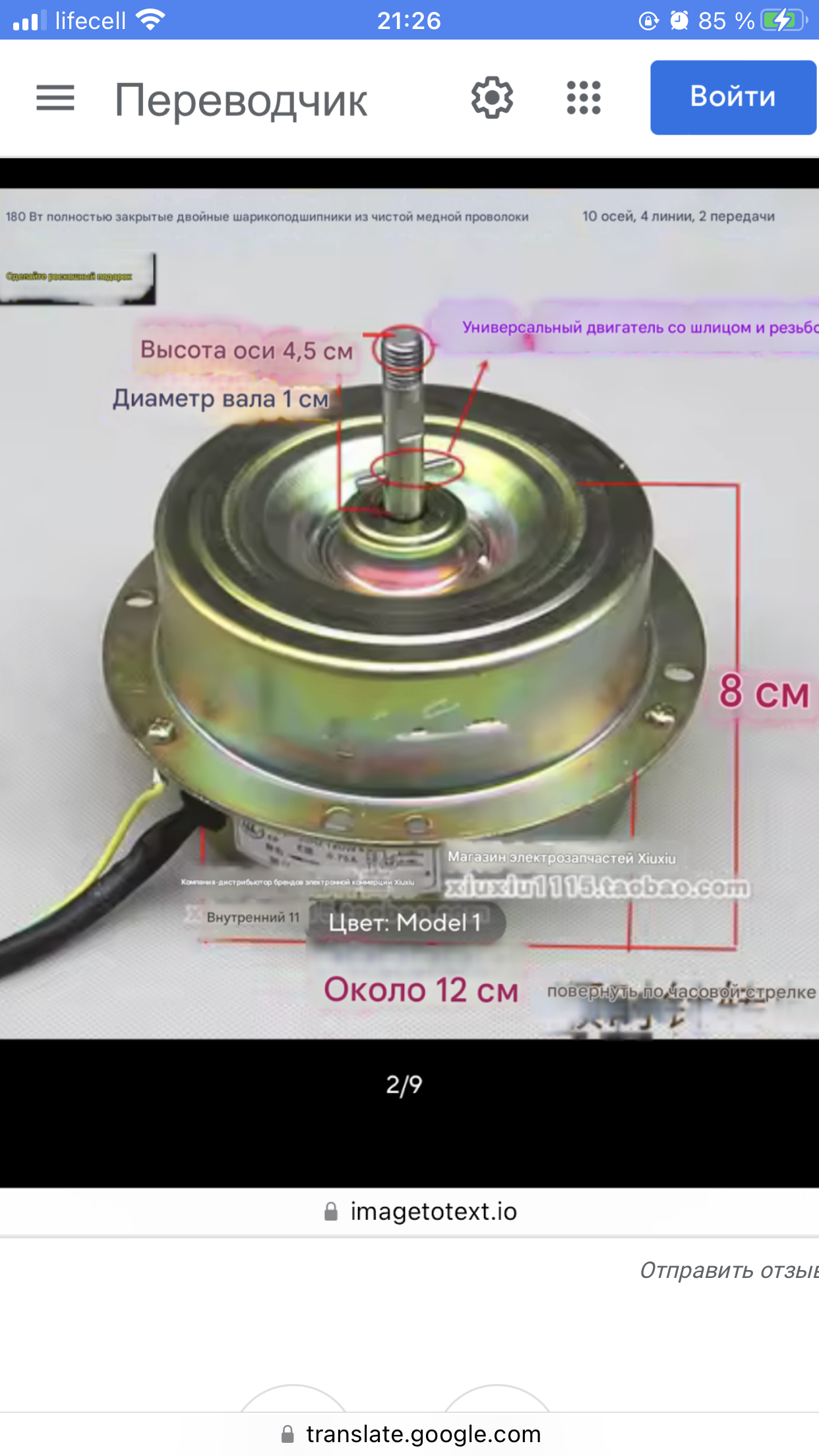

оказывается на 2 скорости есть двигатель и на 4 , и на 5 проводов ,
какой брать , на 4 или на 5 проводов ?

igorrius2, совпадающий с вашим по схеме подключения

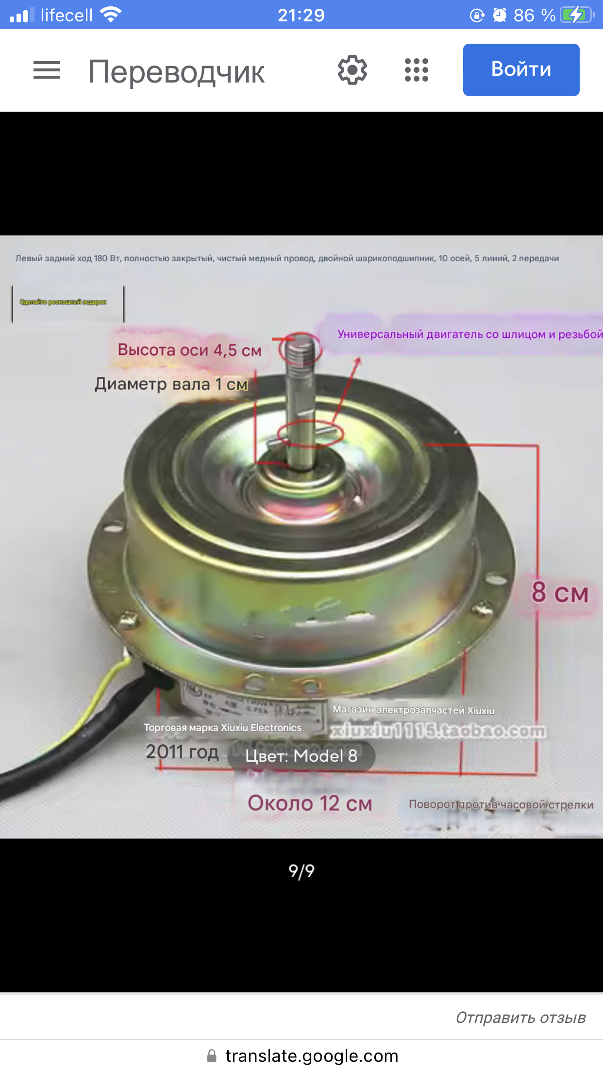

к сожалению на три скорости вообще ничего не нашел , только две скорости .
на 4 провода почему то дешевле, чем на 5 ( и итам и там две скорости ) если разницы никакой нет- то почему бы не взять на 4 провода , тот что дешевле ?

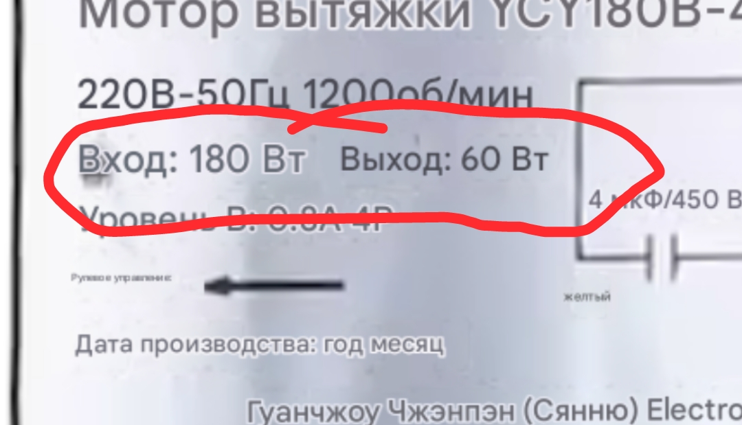

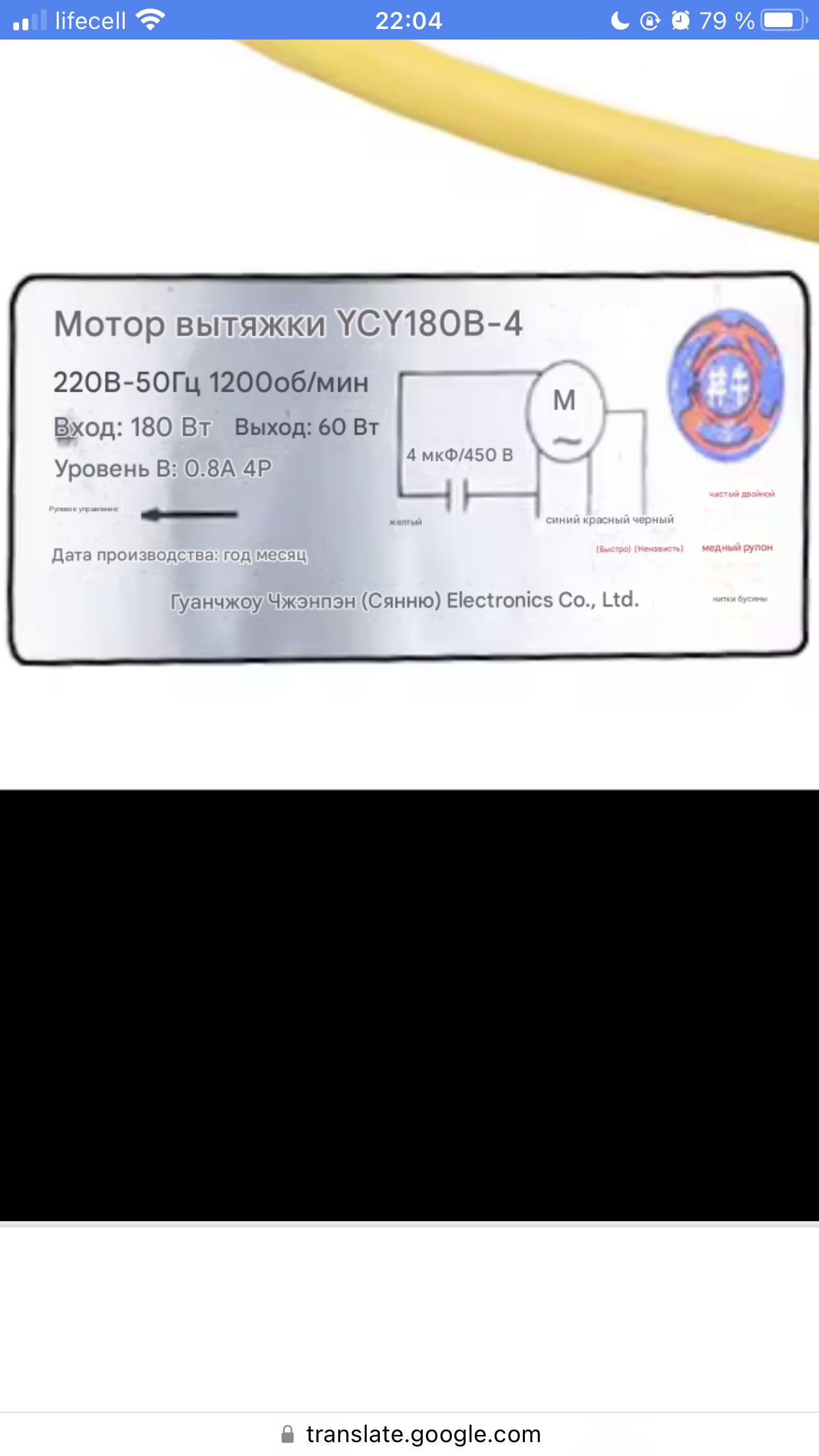

я так понял , что 60 вт -это указана мощность на меньшей скорости и 180 на максимальной,

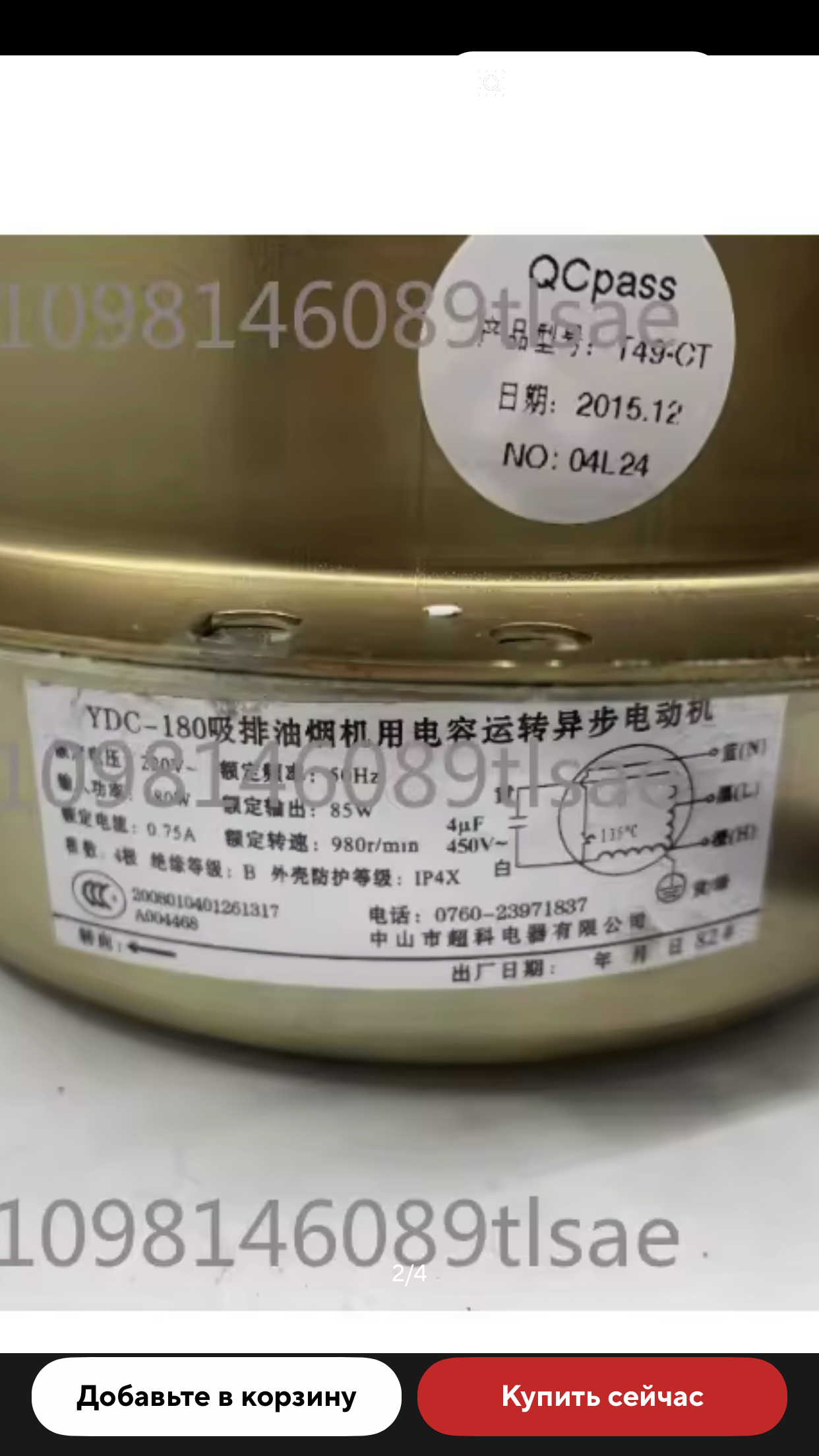

вот например еще шильдик мотора от другого продавца , насколько понял - пять проводов, и обороты меньше указаны почему то кстати , но тоже две мощности указаны , видимо для разных скоростей FA0DE032-927A-45F4-B7B8-0CFB49FFC617

igorrius2, черным по белому написано вход и выход.
