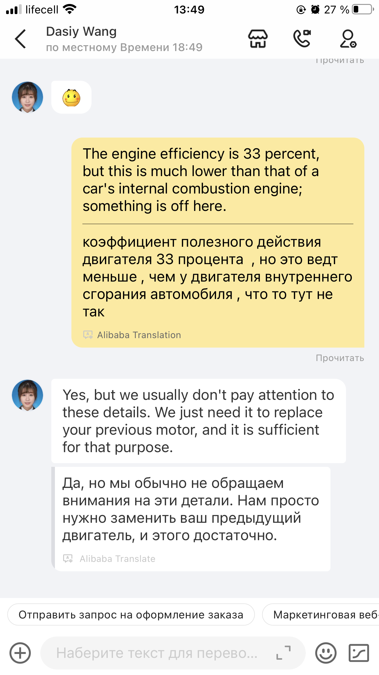

почему то мотор на алибабе , что имеет выше кпд , то есть больше энергии превращает в полезную кинетическую энергию вращения вала - имеет меньшую частоту вращения вала . интереснно , какой КПД имел мой сгоревший мотор ...
Общение с китайцем на алибабе разрушило мою веру в то , что у электромоторов выше кпд , чем у двигателей внутреннего сгорания6955F87B-EA5F-4A6F-8B36-1D9EA2486F5D

Это очень общие рассуждения. Размер и тип имеет значение.
Из Китая вам еще раз подтвердили правильную мысль - вам нужно просто заменить (на похожий по параметрам).
Или вы диссертацию пишете?)
