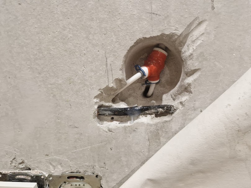

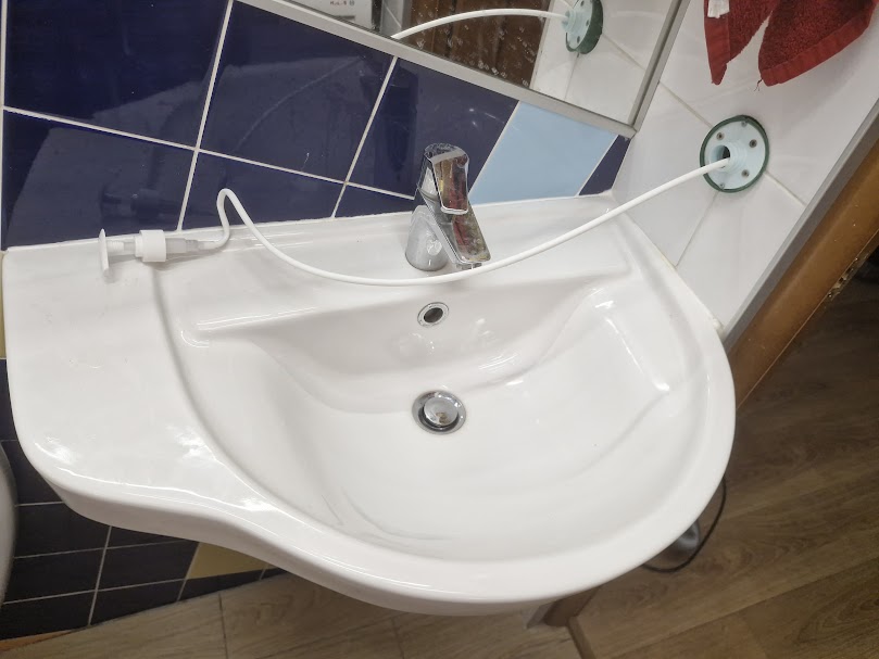

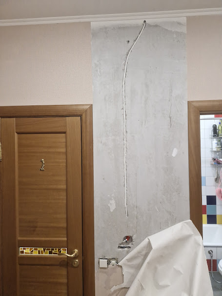

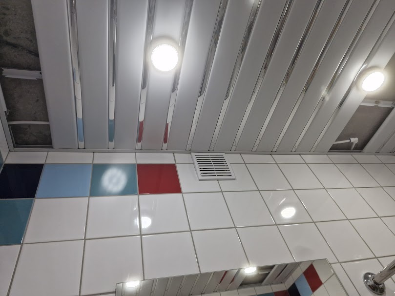

Провёл, опробовал:20251119_23072920251119_23071320251119_230739
Оказалось, что ответвление трубкой диаметром 1/4' маловато - насос после одного качка возвращается в исходное положение достаточно медленно. Придётся переделывать на 3/8. 20251120_00483120251120_004902

Вадим М написал 20.11.2025 в 00:58
Это не вдруг оказалось, это вы все время думали, что мыло как вода) И не обращали внимание на:
dv_sudya написал 27.07.2025 в 21:16
нужна труба или шланг 3/4
. BV написал 27.07.2025 в 23:01
Вадим М написал 27.07.2025 в 21:44
Трёхчетвертной шланг? Я думал, трубочку от капельницы...
Чего воду в ступе толочь - попробуйте без крана и откройте для себя понятие "вязкость"...
Можно мыло разбавить и пружину на более сильную сменить..
Screenshot_20251120-012024картинка от дозатора с длинной трубкой для канистры. У вас - еще длиннее чем там, а дозатор - от флакона с длиной трубки.... ну... 25 ...30 см. Подъем есть?
Может сразу на пекс 16, с штатными водорозетками? ;)
