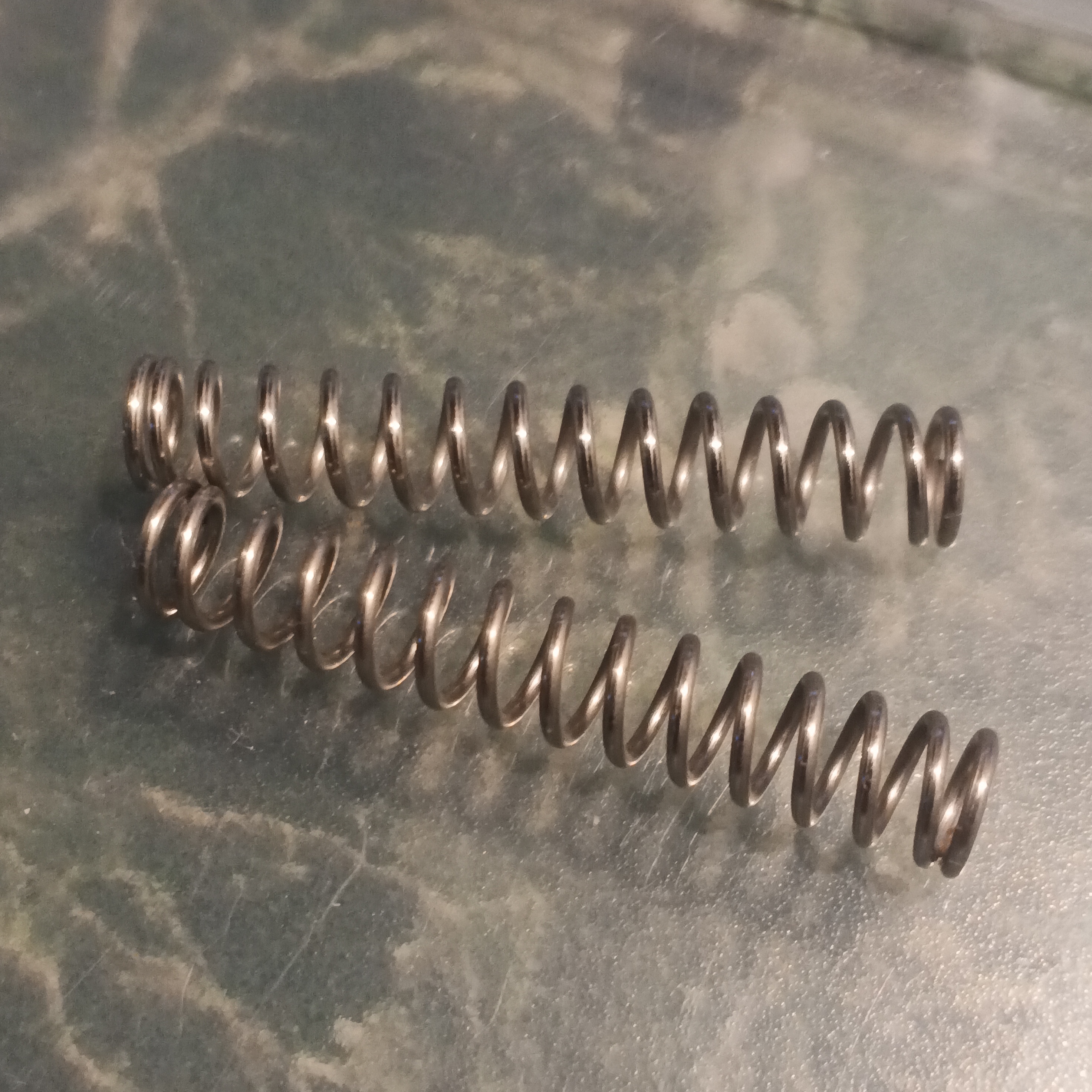

Две пружины из дозаторов...
17538977794479019746014288526933шарик. Но вам несомненно виднее.

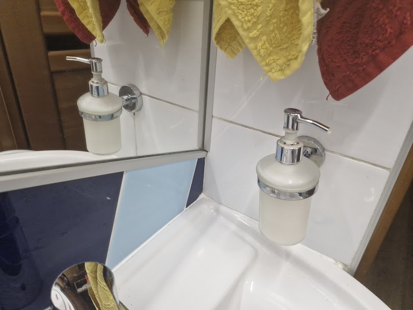

Некоторое время, когда надоело постоянно менять мыльницы, стал покупать и лить в них исключительно нейтральное какое-то крем-мыло. Тогда всё исправно работало. Сейчас заменил диспенсоры на бутылочные, чтобы насосы с этими шариками регулярно легко менять.
20250730_210139 ...
Коли с канистрой наверху проблемы, размещу ёмкость где-нибудь за инсталляцией с длинным патрубком и горловиной, подобно бензобаку, через которую буду заливать мыло.
Сообщений: 139645
30.07.2025 в 21:10:41
Вадим М, при перепаде высот в любую сторону нужен либо пружинный клапан, либо клапан типа "ниппель" (+ см ниже) - резиновое плоское колечко на заглушенной трубочке с отверстием под кольцом. Если канистра внизу, возможно прокатит клапан без пружины - просто шарик закрывающий отверстие ниже, когда мыло в трубке будет стремиться потечь вниз - "гравитационный"
Нужен чтобы мыло не стекало обратно в канистру и трубка не заполнялась воздухом.
Если канистра выше - то роль клапана не обратный, а тормоз - открытие при превышении давления столба жидкости.
Даже если пружина будет ржаветь - без воздуха она будет ржаветь очень не быстро. И заменить - не проблема найти другую от донора - пустого шампуня.

Согласен, клапан у излива нужен. Если не удастся подобрать какой-нибудь резиновый ниппель, придётся шарик с пружинкой использовать.
