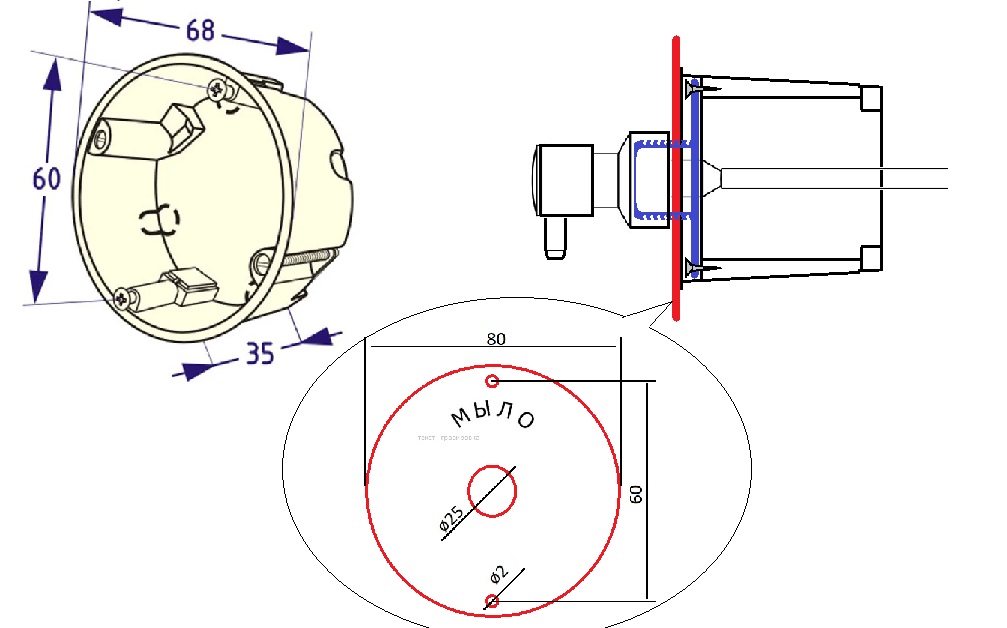

А сколько типов резьб бутылок? И какая нужна здесь?
Да. ИИ реально спасает с поиском информации. Это часто гораздо проще и решультативне.Чем тянуть ее клещами из людей. Проблема лишь в том, что на многие вопросы гугл не знает ответов. А точнее знает ложные.
А вообще у бытолок частоуже есть маленький фланец вокруг горлышка, его вполне достаточно чтобы обмазать герметиком.

Dmitry47, для того, чтобы обмазать герметиком, маленького фланца действительно достаточно. А вот, чтобы на этой резьбе закрепить дозатор, на который будет оказываться воздействие руки, нужна площадка покрупнее. )) Владимир показал хорошее решение с флаконом от шампуня - куплю, вырезать, закреплю. Благодарю всех за помощь!

Так я вам и говорил, цилиндрическая бутылка. Но вопрос какая резьба. Хотя одно можно подобрать под другое. А касательно фланца, тут на помощь можно позвать 3д принтер. Мыло

Dmitry47, резьба у дозаторов универсальная, двух видов: как у пластиковой бутылки и поменьше. Собственно вопрос и был в основном про цилиндрическую бутылку. Мне они почему-то не встретились. 3d принтер не потребуется, я ножницами вырежу воротник по размеру, приклепаю его к пластиковой крышке. Материал флаконов, наверное не клеется, это что-то типа полиэтилена?

Dmitry47, резьба у дозаторов универсальная, двух видов: как у пластиковой бутылки и поменьше. .....
Есть в природе переходы с дюймовой трубной резьбы на бутылочную. Надо найти как называется нужная бутылочная резьба и искать переход на нее.
Но вообще на мой взгляд конструкция хлипкая, хотя вам виднее. Я бы брал настенный дозатор сразу.

Dmitry47 написал 05.09.2025 в 21:59
Ума не приложу, кому может понадобиться переходник с бутылочной резьбы на дюймовую..))
кран Наружная крышка - сталь толщиной 1,5 мм, в неё будет упираться дозатор.
Я уже объяснял причину выбора обыкновенного дозатора от флаконов. В моей конструкции он легкозаменяем в случае выхода из строя.

Вадим М написал 06.09.2025 в 01:42
Можно не прикладывать, просто есть и все.
Крышка просто декор
Но это сомнительное преимущество, он просто не должен ломаться и его не придется менять.

Dmitry47 написал 06.09.2025 в 02:09
Крышка просто декор
Отнюдь. На неё приходится основная часть нагрузки при пользовании дозатором.
Не должен, но ломается под воздействием агрессивной мыльной среды. За многие годы перепробовал кучу дозаторов самых разных конструкций: металл насквозь корродирует.
На газировке - 28/1810

Черт знает, мне кажется одноразовые дозаторы от бутылок не долго выживают, механизм рассчитывается на одну бутылку. Хотя на практике все может быть иначе. Но сломанные одноразки я встречал не раз. Правда я дома не пользуюсь жидким мылом и дозаторами, хотя с недавнего времени очень оценил дозатор на шампуне.
