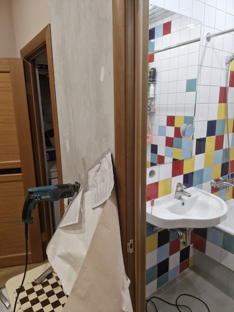

Вадим М, Screenshot_20251118-112302на этом фото искать просверверленное отверстие даже и не начинали)
Длинны бура точно хватает?)

Карманного, наверное, нет, но портативный найду.
Можно использовать щуп мультиметра как антену детектора. Второй щуп - к земле розетки. В просверленное отвестие - изолированный одиночный провод и к нему - фазу от розетки.
У меня сверло там вставлено. Могу на него фазу подать. А мультиметр в каком режиме включать?\
BV написал 18.11.2025 в 11:25
Начинали. Снизу слева большой кратер слегка виднеется:image
Длины хватает.
какой толщины перегородка между ванной и туалетом?
10 см с плиткой
Что-то у меня по последним двум фото направление открывания двери в туалет не складывается ...
image Что тут непонятного? Фото из коридора. PS: а, это Вы изображение в зеркале увидели! )) Туалет один, раковина тоже одна, справа находится)))

Очень помогает лазерный построитель (уровень). Устанавливается так, чтобы луч проходил через искомую точку и освещал инструмент.
С ним и работаю.
Перпендикулярность к стене по горизонтали, надеюсь, сообразите как обеспечить, чтобы отверстие шло строго в теле перегородки.
А мне не нужна перпендикулярность, мне розетку на пути надо обойти. Поэтому и сверлил под углом (на фото по перфоратору видно)

Вадим М написал 18.11.2025 в 11:27
Я же написал "изолированный". Впрочем как на бур - на ваш страх и риск)
Ну началось. Как обычно - модель мультиметра надо угадать?
Вадим М написал 18.11.2025 в 11:37
Проще демонтировать розетку и стакан и возможно пройти сквозь нее... тут уж как получится на такой длине.
Перпендикулярность в горизонтальной плоскости, чтобы оставаться в толще стены. А по вертикали - так по лучу можно какой угодно угол задать. Если он по стене идет мимо розетки и попадает в цель, то придерживаясь его буром гарантированно попадете куда требуется. Уж сколько раз такой метод выручал.
На фото изнутри туалета ручка справа.
Странно, что еще сквозь плитку бур не вылез)))
