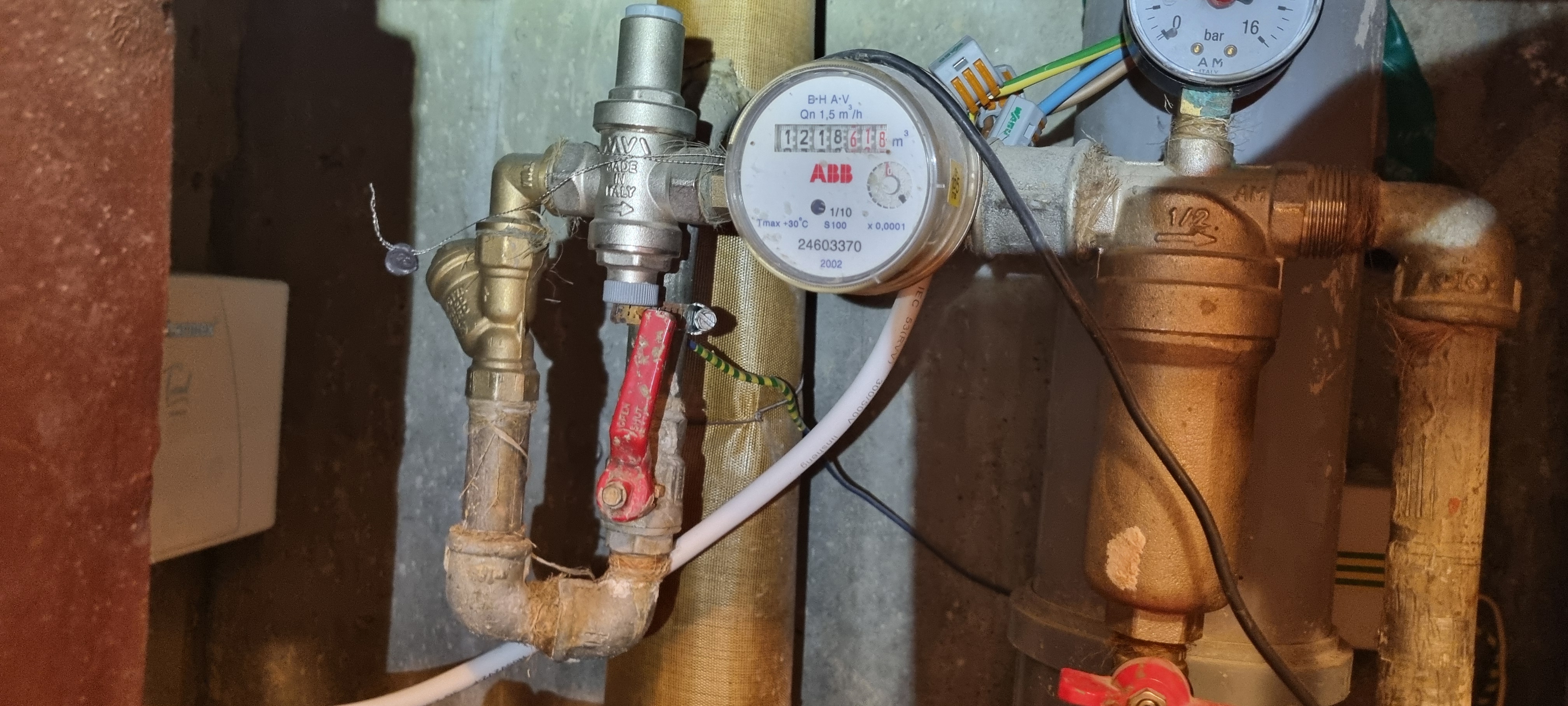

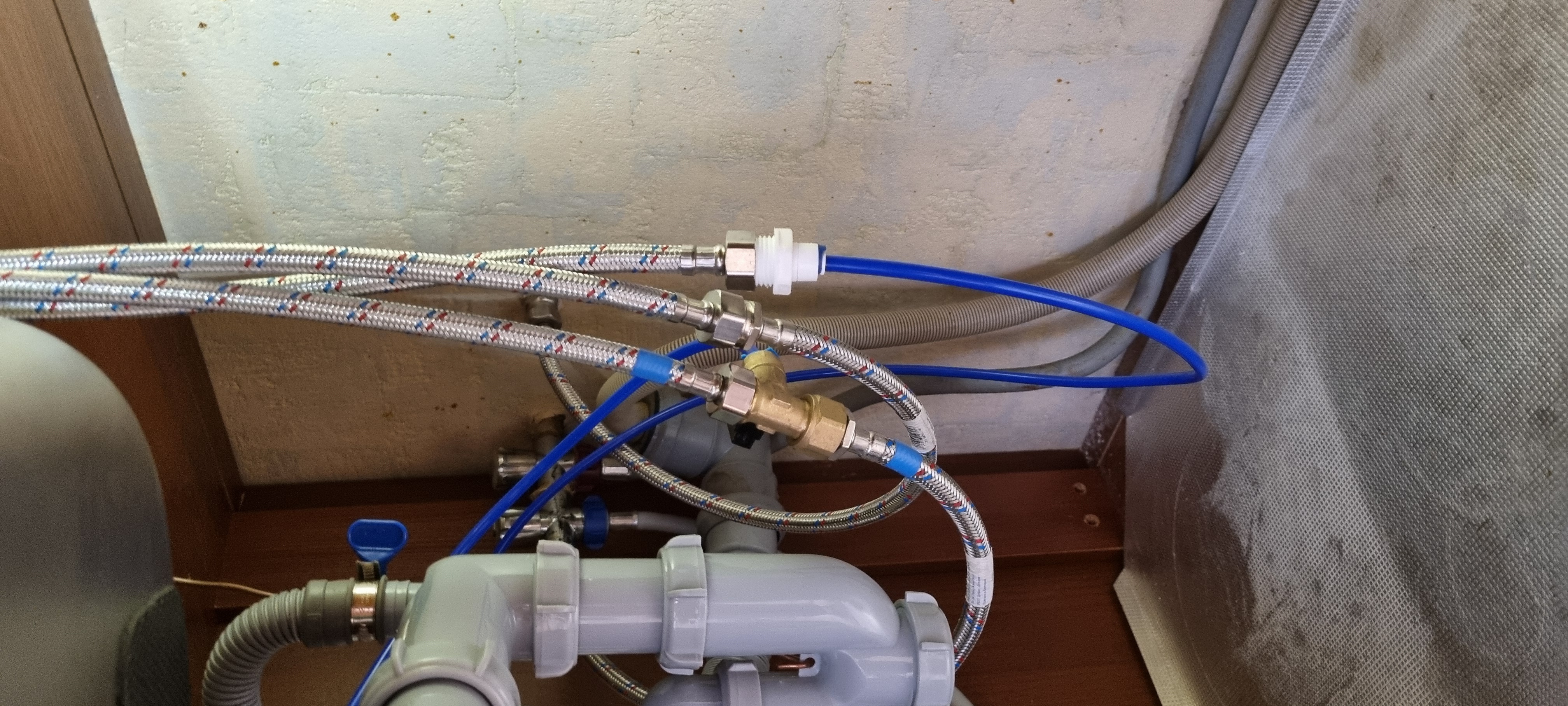

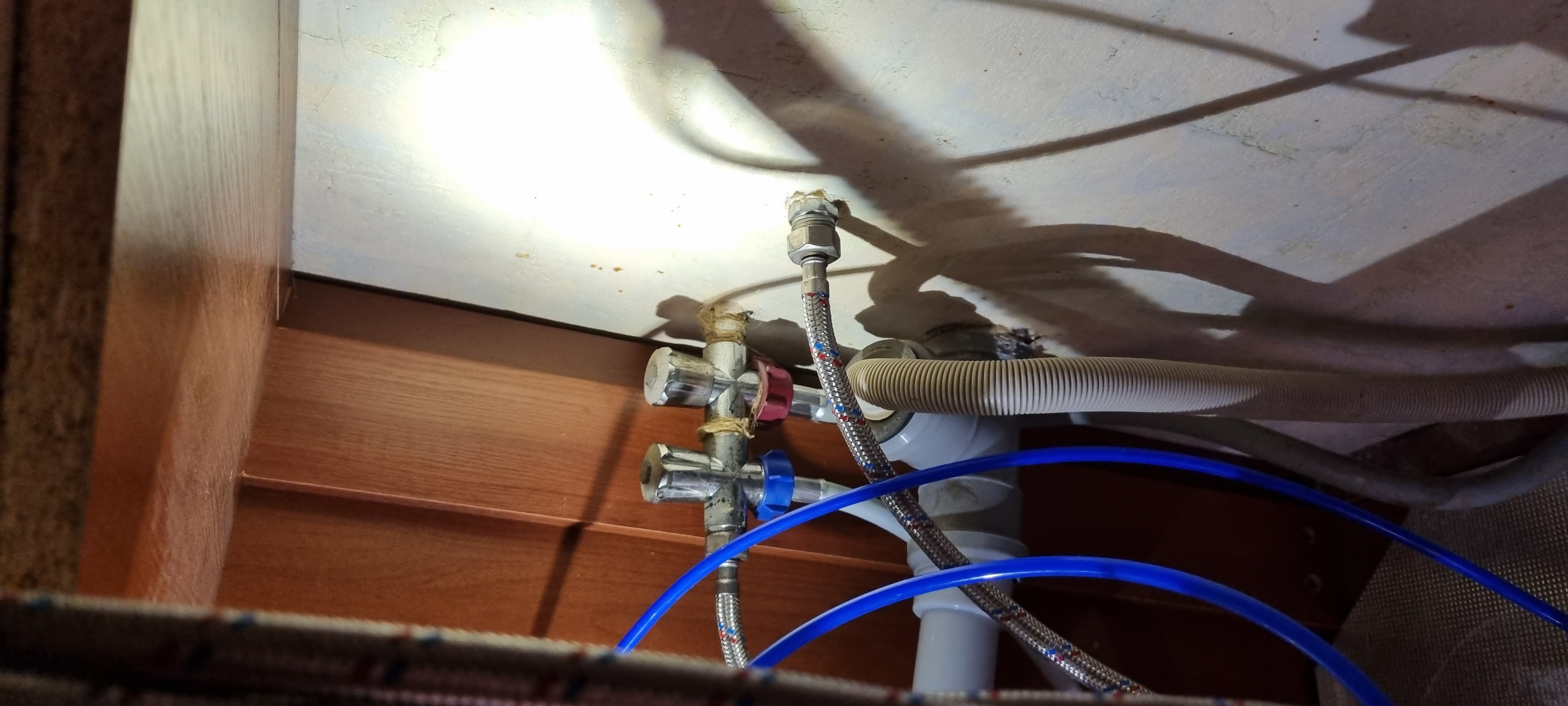

На кухне смеситель Oute T603S-6 с обычной гибкой подводкой 1/2. Все это висит на весу (сочлинение из двух гибких подводок). Напор воды сильно большой. Можно ли в разрыв чтото добавить чтобы снизить напор? Может гайку или сеточку? Редуктор не могу найти чтобы был мама-папа. Фото прикладываю, еще есть тройник для фильтра . 1000063579 1000063580
Могу на гребёнке в стояке шаровый вентиль подзажать, но вроде бы это не круто. Плюс наверное это станет хуже для стиралки и посудомойки, они на той же линии.

шаровый кран в разрыв и поэкспериментировать с открытием

maxsedov, давление какое у вас в стояках?

maxsedov, в разрыв монетку с дырочкой 2 мм диаметром.

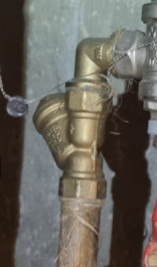

В холодной 2,5 АТМ, в горячей 5 АТМ. Вообще увидел на входе редуктор, даже 2 почему то. Попробую с ними поиграться, там пластиковая шайба регулировочная. 1000063589

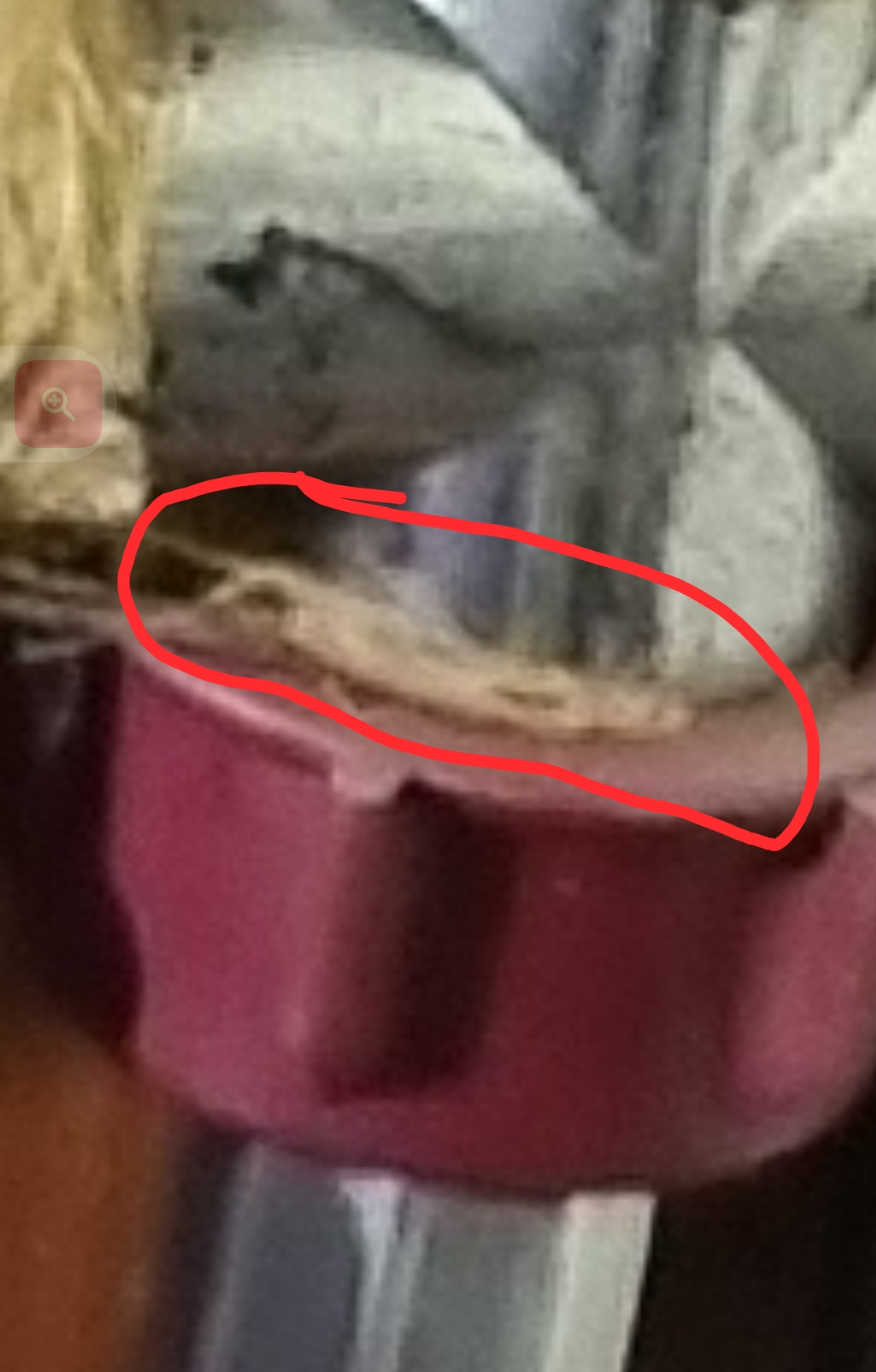

2918016C-DF50-4FD9-B51B-D4138001D334Ка ра ул! ФГО не так поставили. Хейтеры, что молчим?
