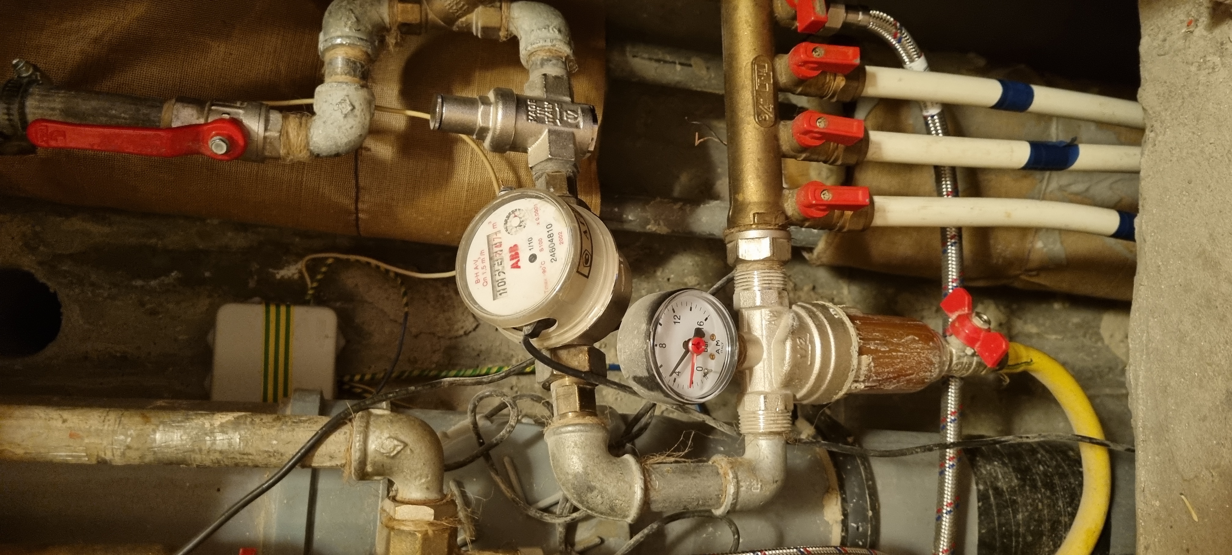

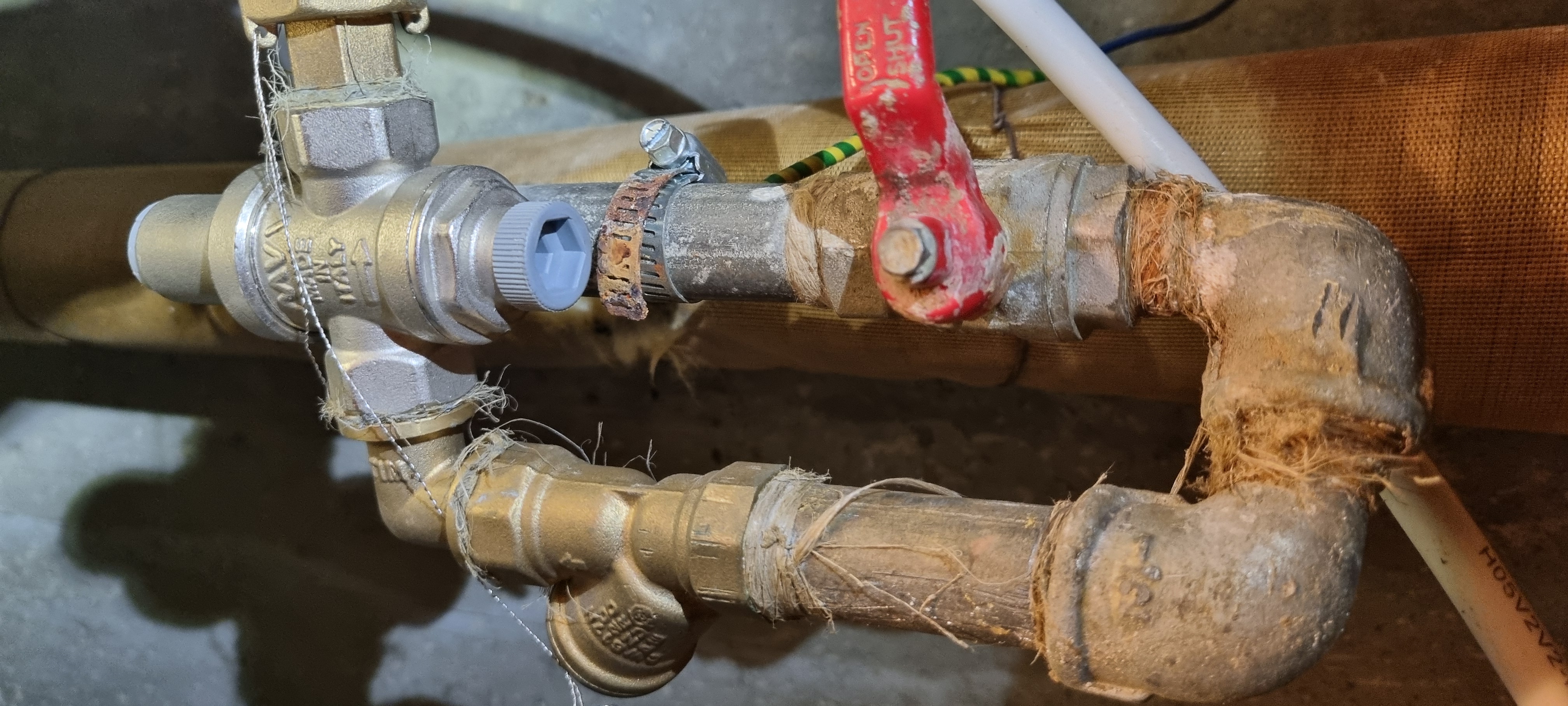

там пластиковая шайба регулировочная.
А не шестигранник под ней?

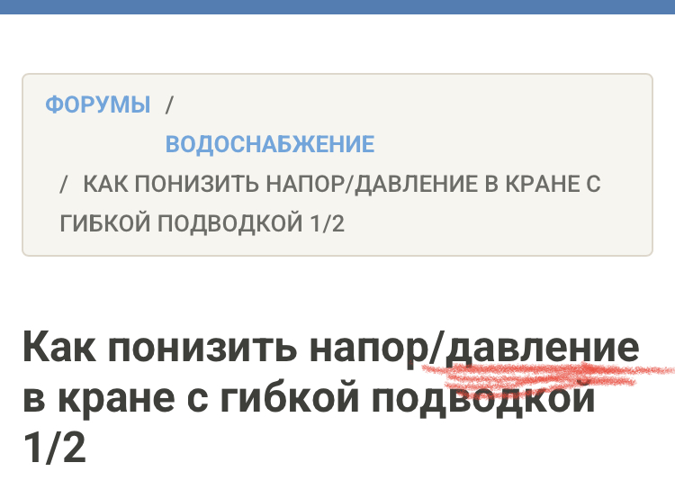

28.07.2025 в 01:16:43
Славик64 написал 28.07.2025 в 00:59
Если бы дырочками сбрасывалось давление, то не придумали бы РД.
Чела волнует не величина давления, а сильный поток горячей воды. Диафрагмой это дело повсеместно поправляется. Расход уменьшается. Чаще используют в системах отопления, но никто не мешает поставить диафрагму и на воде. Никаких свистков (как по мнению БВ) не будет.

maxsedov
maxsedov
Регистрация: 10.06.2014
Сообщений: 121
28.07.2025 в 08:26:12
BV написал 28.07.2025 в 01:02
Да, там шестигранник, даже 2 (один как бы в другом, наверное для удобства) 1000063600

pool
pool
Регистрация: 03.08.2006
Сообщений: 7752
28.07.2025 в 09:46:39
Славик64 написал 28.07.2025 в 09:06
pool,
Ну видно же, что ТС не делает акцента ни на давлении, ни на напоре. А свои пожелания однозначно высказывает в своём посте:
Напор воды сильно большой. Можно ли в разрыв чтото добавить чтобы снизить напор?
О давлении речь уже не идёт. Напор можно уменьшить как уменьшением давления, так и уменьшением расхода (диафрагмированием). Что мною и было придложено, как наиболее простой и доступный вариант.

pool
pool
Сообщений: 7752
28.07.2025 в 10:02:34
Славик64, меньше горячей воды будет проходить, меньше будет напор из выходного носика. Своего рода, балансировка. Отверстие можно как уменьшить, так и увеличить. Тут накидали грчишников dv_sudya за его фразу:
шаровый кран в разрыв и поэкспериментировать с открытием
а напрасно. Шаровой там никто оставлять не советовал. А вот чтобы проверить эффективность диафрагмирования, самое оно.
