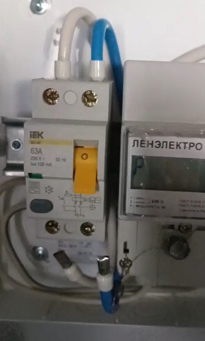

Добрый день! Купили квартиру, но уже на второй день появилось неприятное: выбивает вводное УЗО IEK ВД1-63. IMG_20250728_203906 Что сделал:
  1. отключил вторичные автоматы - не помогло;
  2. отключил выходные проводники - не помогло;
  3. проверил правильность подключения 1 Фаза, N нейтраль;
  4. проверил напряжение: 227;
  5. Демонтировал УЗО, принёс в другую квартиру, сделал стенд (подключил в розетку и подключил в качестве потребителя чайник, сутки тестирования Узо не срабатывает ).
22
Что ещё проверить перед тем, как решить, что УЗО неисправно?

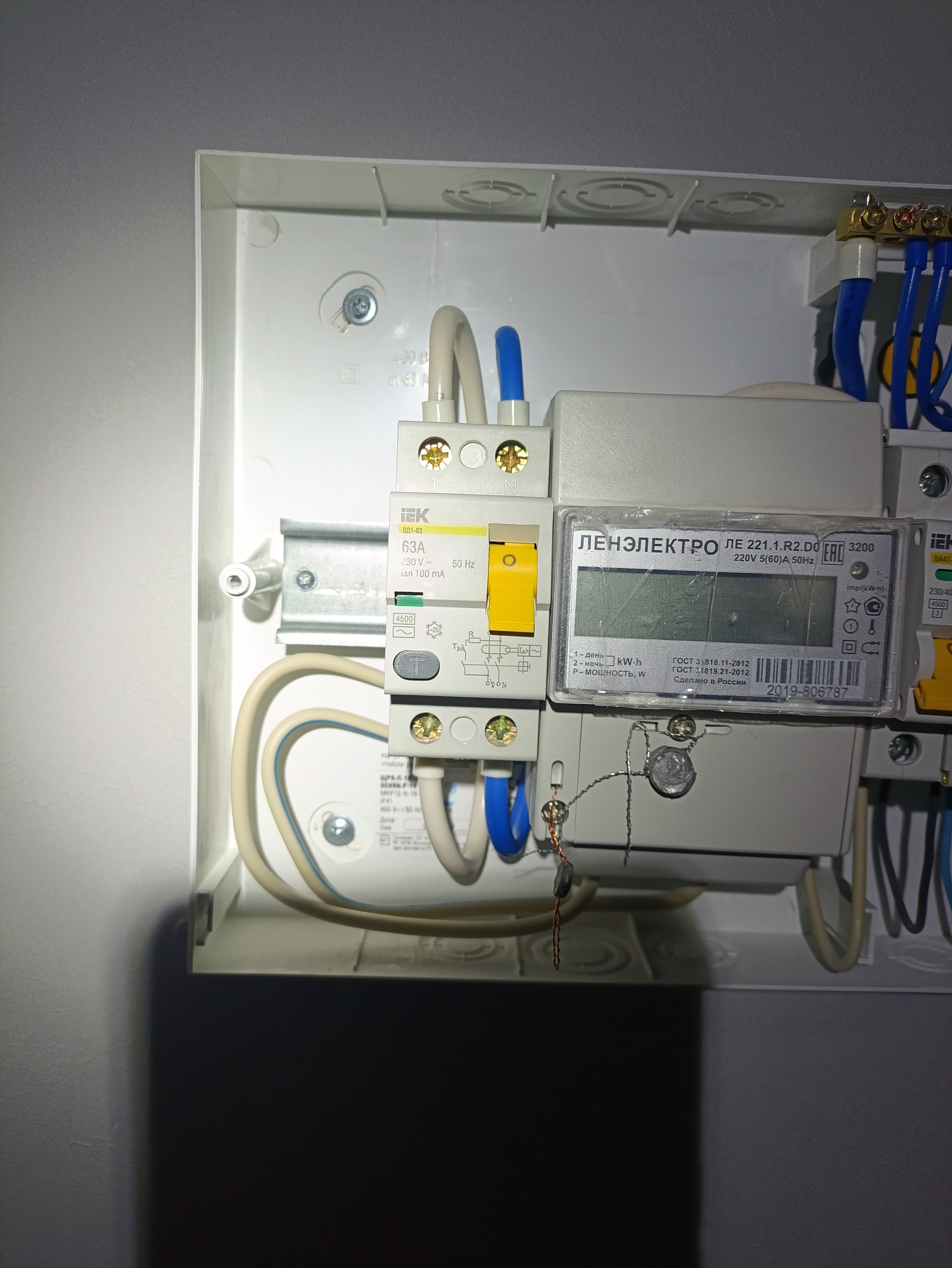

samun, а фото щита будет? Или вам религия не позволяет дальше узо и счетчика что-то сфоткать?

Radio написал 29.07.2025 в 18:23
Не стал делать фото, т.к. после отключений проводников на выводе вводного УЗО предположил, что остальная часть щитка не представляет интереса для поиска причин неисправности. Схожу сделаю.

samun написал 29.07.2025 в 18:20
отключил вторичные автоматы - не помогло; отключил выходные проводники - не помогло; проверил правильность подключения 1 Фаза, N нейтраль;
То есть по результатам тестирования у вас УЗО подключенное только по входу выбивает? Сразу при поднятии рычага идет отключение?
Опишите, как развивались события в новой квартире? Вряд ли при ее приемке у вас лампочки не светились, было ведь все хорошо?
Я верю в такое, у меня лично в руках был трехполюсный автомат Legrand, обычный, не дифференциальный. Будучи подключенный только по входу он вырубался. Прямо с рождения. Просто был заменен.
Верните на место. Если вырубает, снимите с рейки, проверьте в висячем состоянии. Если вырубает, удлините провода и проверьте на них от тех же входных располагая его в сторонке от щитка. После этого выкидывайте.
Вообще то у ИЕКа УЗО электромеханика, соответственно пофиг фазировка. Вопрос только в правильности подключения тестового резистора.
Проверить корпус на загрязнение и на повреждения. Кнопку TEST на залипание.
И это
Прямо противоречит одно другому.

Да, кстати, наивное уточнение, но УЗО выбивает по диффзащите или по перегрузу/КЗ? Состояние индикатора после срабатывания?

BV написал 29.07.2025 в 21:29
Должен был вырубаться и не подключенный)
Вот тут шутки не понял. Жара, видимо, туплю. Он был установлен как вводной, не взвелся. Отключил от выхода все проводники - не взводится. Снял с входных проводников - взводится. Насадил взведенный не затягивая на вводные жилы - вырубился. Положил в коробочку, обменял в магазине на такой же исправный.
