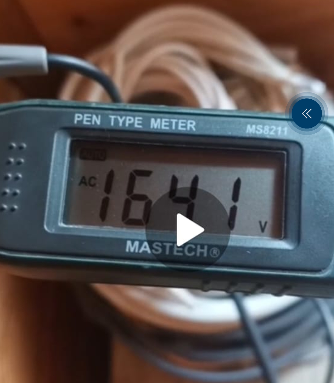

Вот сегодня в дачной сети, после отключения подали напряжение. Но подали криво - отвал одной фазы по высокому - и поэтому на двух фазах низкого напряжение было низким.. А на одной - типа нормальным, но с такими вот "небольшими" короткими скачками
Screenshot_20250731-193039 Вот и думай о причинах и что делать.. И почему лучше ВВГ на 660вольт, чем ПУНП на 250 ) Реле напряжения эти "иголки" просто не видело, стрелочный электромагнитный прибор - тоже...

BV написал 31.07.2025 в 19:38
А еще можно вспомнить про ваги, какая там импульсная стойкость. ))) И погладив хрюстальный шар, вызвать Посетителя. ))))
