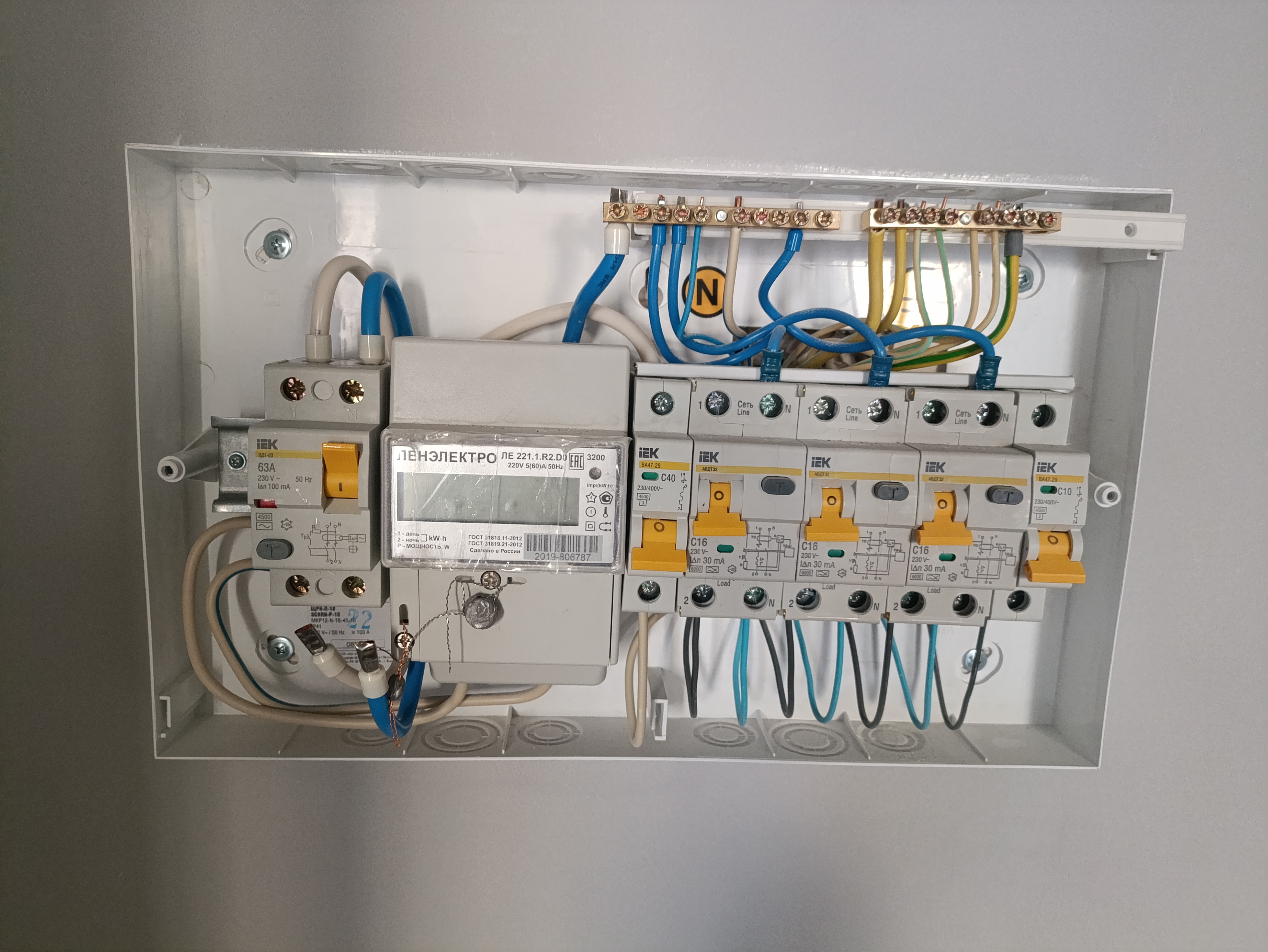

Мишутк, межполюсной пробой, с межфазным КЗ. ДБ изрядная дуга. Хотя... Баг мог сидеть и в одном полюсе, а объединяющий привод мог отключать все сразу.

Ах да, туплю. УЗО ж... Нафига ему индикатор?

Вторично тупите. Индикатор у него есть. Только вот от перегрузки оно срабатывает не может.. По КЗ при определённой величине тока теоретически может, но я про такие случаи не слышал.

Вот я и спрашиваю - нафига ему индикатор? Рычаг опущен - отрубился. Как у всех обычных автоматов. У них же не спрашивают, почему выключен - вручную или по защите? Это для диффа может быть интересна причина выключения - дифф или перегруз/кз. Хотя не все диффы с индикаторами.

То есть по результатам тестирования у вас УЗО подключенное только по входу выбивает?
Да
Сразу при поднятии рычага идет отключение?
Спустя некоторое время. На видео видно как отключается автомат когда из него вынуты выводные провода IEK ВД1-63 youtube.com/watch?v=ZvscSHmaz2E
Опишите, как развивались события в новой квартире?
Вряд ли при ее приемке у вас лампочки не светились, было ведь все хорошо?
Предыдущий владелец оставил холодильник, в морозилке которого был тонкий слой льда.
После приемки квартиры я остался там и обнаружил сгоревшую светодиодную лампочку GX53 на 10 Вт. Решил заменить её. Нажал на кнопку «ТЕСТ» на вводном автомате, чтобы проверить его работу и отключить электричество. Затем снял лампочку и включил автомат. Примерно через 20 минут автомат снова выключился. Я подошел, включил его, но примерно через 20 минут раздался щелчок, и автомат снова отключился.

По просьбе фото щитка целиком (на фото Щиток обесточен, автомат выключен на лестничной клетке.) 44

Также я заметил, что если автомат был включён 10 минут, а затем выключился, то сразу включить его не получается. Он не включается, как это бывает с автоматами, которые выключились из-за перегрева. Нужно подождать около 10 минут, пока он остынет, и только тогда его можно включить. Но через 10 минут он снова выключается.
на видео youtube.com/watch?v=ExqavjEJDtk

Выкинуть... Все равно он там не нужен и все равно щиток перебирать.

У "продвинутых" АВ и УЗО индикатор показывает причину отключения.

У меня дома в незапамятные времена была точно такая же проблема (рандомное срабатывание) именно с таким УЗО. Купил новое, поставил и началось. До сих пор валяется где-то в хламе, встречал недавно) Замена на аналог другого производителя решило проблему раз и навсегда.
