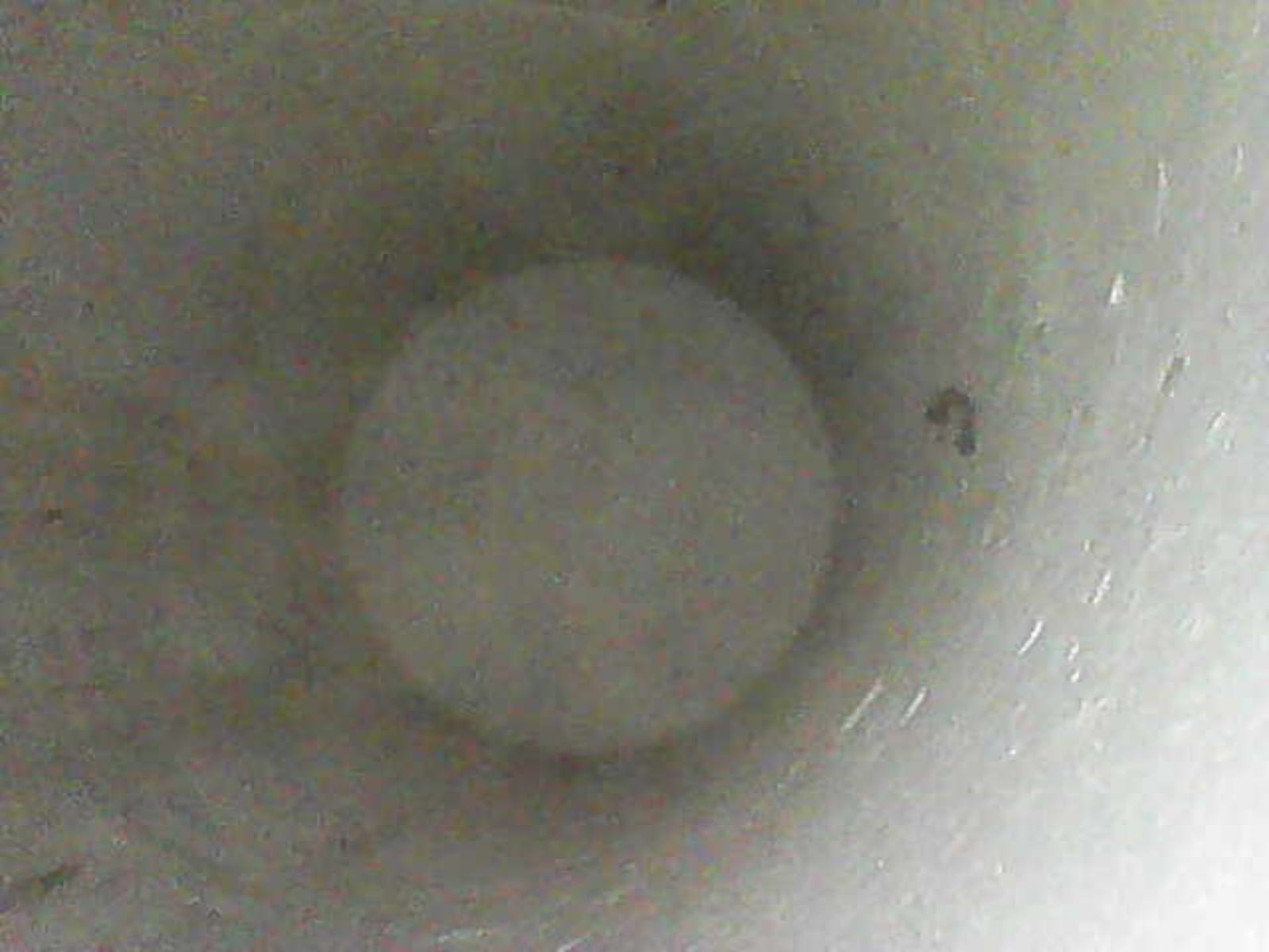

Нет, не трубочист. Его помощник или универсал. Трубочист сейчас в отпуске. Инженер УК жилищник сказал, что оборудования для работы по принципу "молоток на длинной палке" у них нет и такие операции никогда не делали. Но он готов предоставить доступ на чердак для проведения работ.

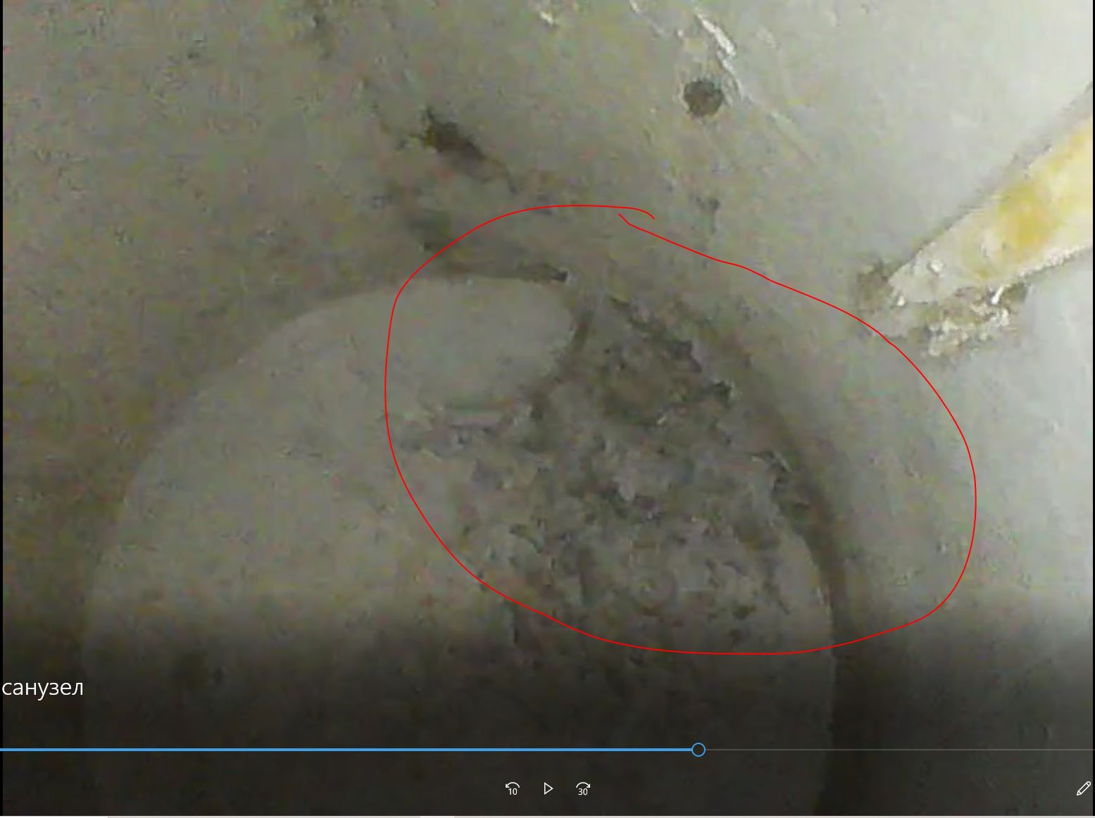

Сегодня посмотрел в свой разгонный канал с помощью эндоскопа. Обнаружил, что в санузле есть небольшая щель, которая дает маленькую тягу. На видео также видно, что пылинки летят вверх. СанузелИ сам канал немного в пыли. А вот на кухне - канал чистый. Никаких щелей не обнаружил. 1ee6b535a234cc97172dfae82634a50f
Еще раз проверил высоту канала - около 2.5 метров. Инженер подтвердил, что примерно такое расстояние и должно быть до перегородки.
При осмотре каналов ожидал на самом верху увидеть полости в направлении основного канала, но там их не увидел. Каналы идеально цилиндрические.
Или их не должно быть?

Не должно. Выше давал фото - выемка в стенке со стороны сборного канала.
На уровне "а вдруг прокатит".. Возможно, если взять гибкий штырь типа композитной арматуры, на конец привязать два стальных шарика размером с яйцо на тросики по 8см и крутить эту приспосбу дрелью - шарики возможно и пробьют тонкие остатки литья .... Только вот придется прилично расширить входное отвестие, чтоб этот штырь запихнуть.... И возможно сверху из сборной шахты это будет сделать проще...
Тогда длина палки 50см до пола чердака, этаж 280-290см примерно, и еще сантимов 50...то есть где-то 380см.
Далее можно пофантазировать о какой-то гидравлической или механической приблуде, которую засунуть в канал, направить с камерой и выдавить литники.... Но все это только на словах просто))) А на практике даже просто камеру вверх пихать и повернуть в сторону - целая проблема.... клюет носом, упирается в стенку, засыпаетая пылью и тд...

))) Для этого у трубочистов есть шар на веревке. Как правило, эта пленка очень тонкая и можно пробить шаром простым раскачиванием. Но только часть пленки. Чтобы это сделать качественнее нужно делать работу под камерой. Но бывает, что пленка толстая, тогда шар не поможет.
BV написал 31.07.2025 в 23:56
А еще полушахта около 90см.
Пофантазировать можно, но есть понятие целесообразности. Если у меня за 5 лет две такие квартиры, то никакую приблуду я делать не буду. А если делать это ежедневно, то уже давно бы сколхозили. Но в том-то и дело, что такой дефект встречается крайне редко. Во всяком случае в П-44. Вот в П-46 постоянно, но там вентблоки бетонные, никакая приблуда не поможет. Вывод: никто этим заниматься не будет. Если только трубочисту делать нечего и он целыми днями сидит в мастерской. Но лично у меня и минуты лишней нет. Да и мастерской тоже.
