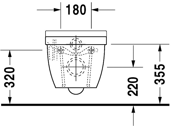

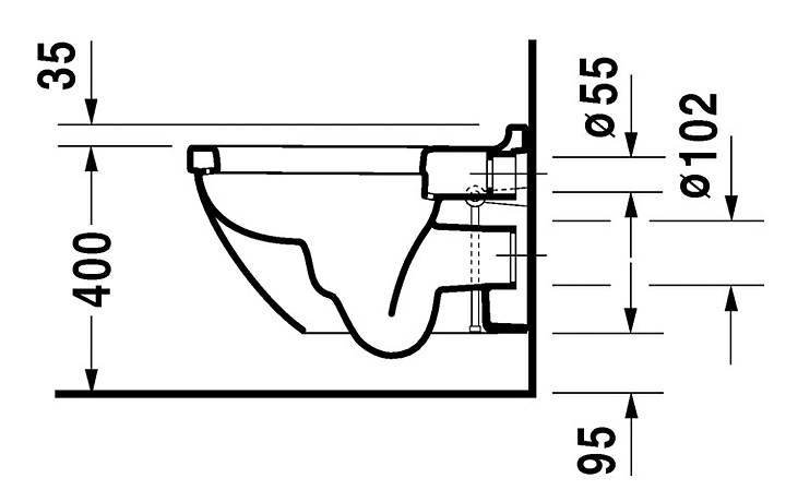

У меня следующая задача сменить на зашитой инсталяции Geberit Up320 унитаз
Буду делать первый раз, поэтому есть ряд вопросов.

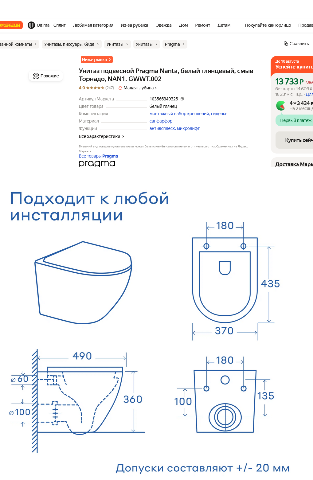

Стоял Duravit Starck 3 42250900A1 Расстояние между шпильками 180м, от выпуска до шпилек 100мм, от впуска до выпуска 135мм.
Ставить буду Pragma Nanta Все расстояния идентичны, по ним и подбирал.
Отверстия чуть отличаются:
Duravit пишет 55, 102 Яндекс поделие 60, 100
  1. Полагаю в пределах допуска?
  2. Комплект для подключения Geberit 152.438.46.1 - это трубки впуск, выпуск с манжетами купить или скорее не пригодится?
  3. Где у меня возможность попасть - окажутся коротки шпильки? И их не выкрутить - если догадались законтрить?
