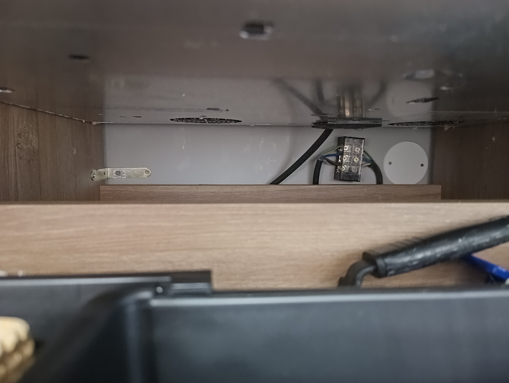

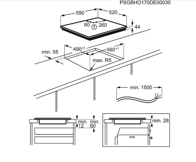

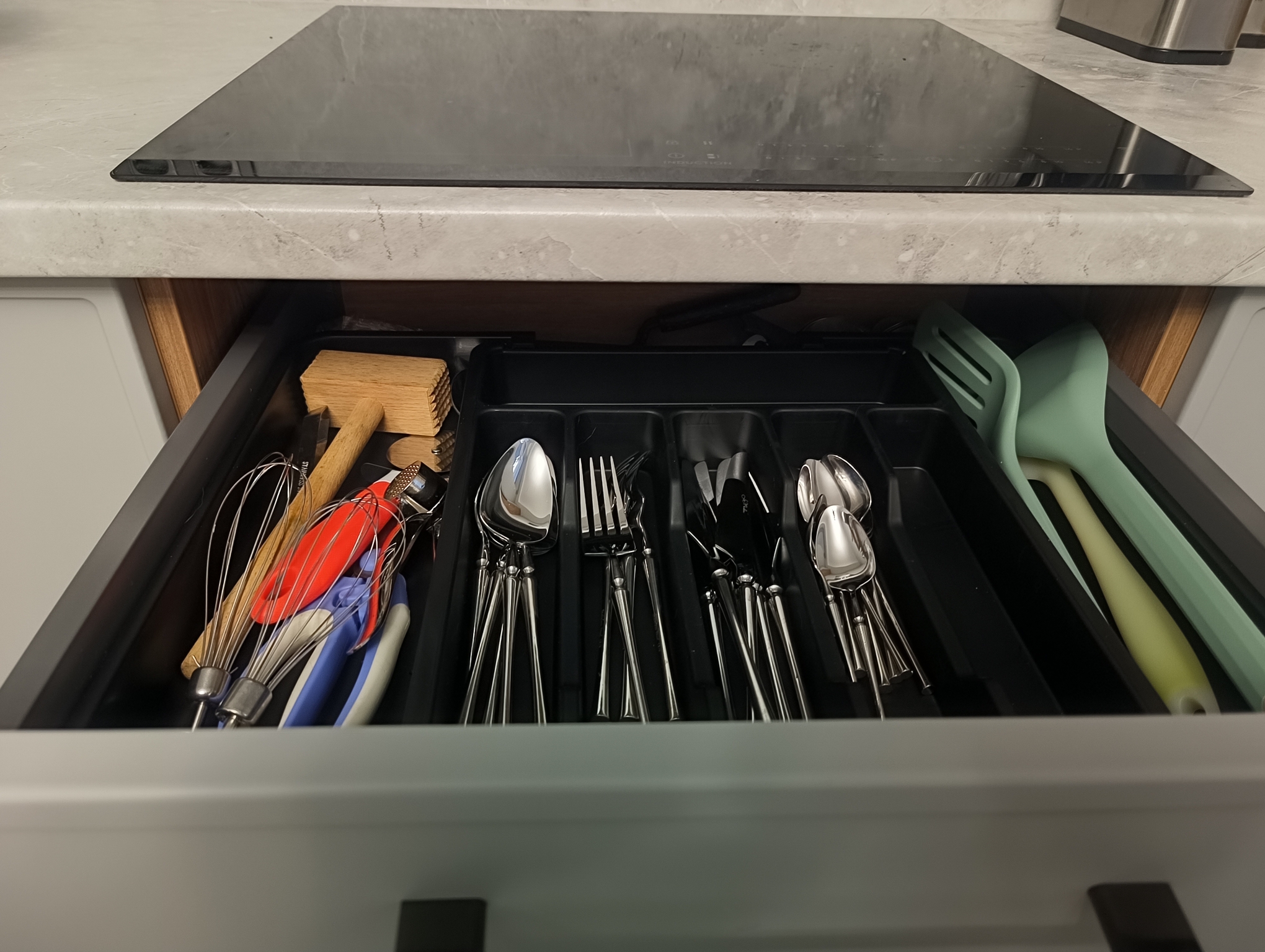

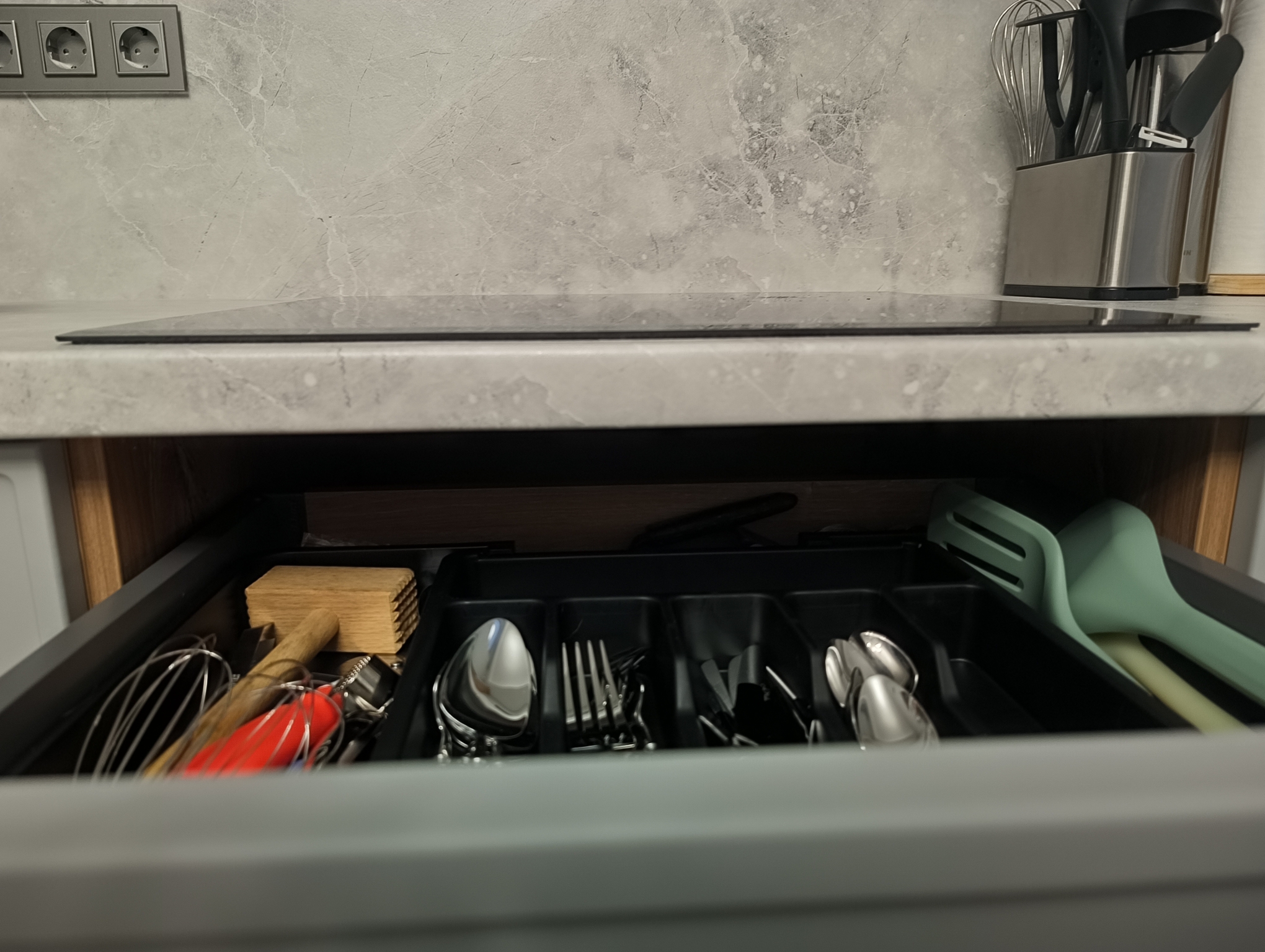

Варочная панель Electrolux EIV634. Согласно инструкции расстояние от нижнего края панели до ближайшего ящика должно быть 60 мм. У меня данный отступ соблюден (до дна ящика 130 мм, до самих приборов с учетом лотка 70 мм).
Но при использовании панели (например двух конфорок) металлические столовые приборы становятся очень горячими. Хотя при проектировании кухни уверяли, что так не будет.
В связи с чем несколько вопросов: 1.       Нагрев приборов это норма? 2.       Можно ли с этим что-нибудь сделать чтобы уменьшить нагрев?    3.       Нужно ли было каким-либо образом специально предусмотреть выход горячего воздуха? И можно ли это сделать сейчас, когда уже все собрано?   Просто в пенале, где расположены духовой шкаф и микроволновка, сделано специальное смещение задней стенки до самого потолка, а в цоколе вент. решетка.  А  здесь только убрана задняя панель в т.ч. для подключения к силовому кабелю (на фото видно)

Уберите металлические приборы, положите несколько неметаллических вещей. Греются?

Надо все проверить. От индукции не должно быть большой теплопередачи вниз.

Передачи э/м энергии. Поле не направлено. Только расстояние. А ножи и вилки наверное из "магнитного" материала.Screenshot_20250804-231905

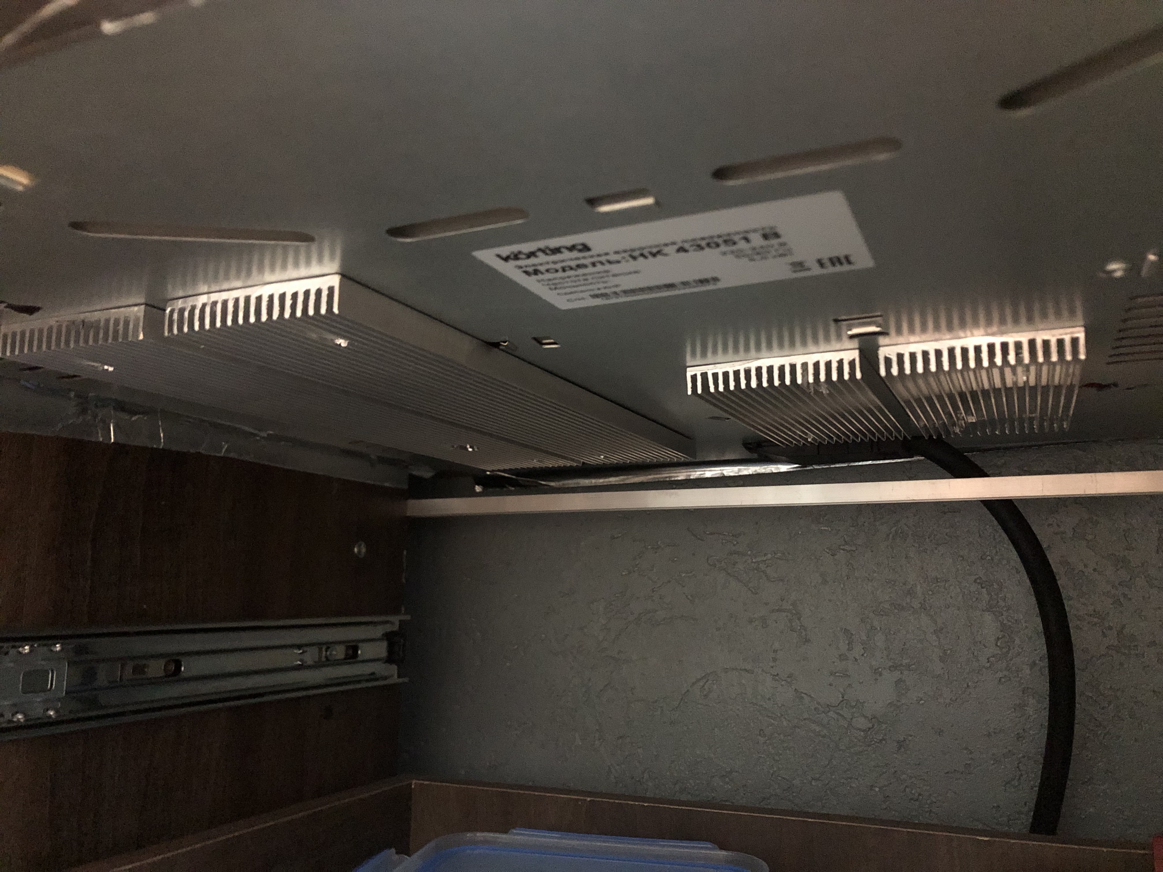

IMG_3007Я в таких случаях прикручиваю алюминиевые радиаторы (по вкусу) во все доступные места - помогает существенно, но и про простой отвод тепла вентилированием не забываем.
