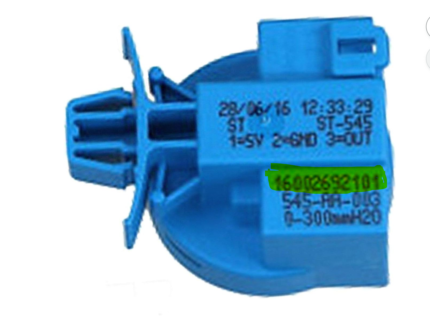

BV, прессостат был заменен на новый,два цикла стирки прошли штатно... сегодня попытался снова запустить стирку.. проблема вернулась

Aiuto, я еще писал "камера прессостата".

Dmitry47, была попытка включить режим отжима.. при включении цикла начинался набор воды и сразу шел шел сигнал об окончании стирки..после замены прессостата две стирки прошли штатно. сегодня попыталсч вновь ,проблема вернулась

BV, честно говоря до нее не добрался,думал обойдусь малой кровью... но сегодня придетса лесть и туда

BV, это прессостатэто прессостат который стоит в машинке

Дунуть, но не травы)

BV, дуть,дул))) по моим ощущениям он чист.. трубка конечно маленькая поэтому как должен проходить воздух я не знаю
Не похоже на прессостат. Похоже на контакты...
Aiuto написал 08.08.2025 в 19:33
Пошевелили их....

BV, контакты ,на чем пошевелить?

Везде. Сначала одни, и проверить, потом другие ипроверить и так далее...

BV, были припаяны три провода от датчика давления напрямую на плату,в обход разъемов.. проблема не ушла
