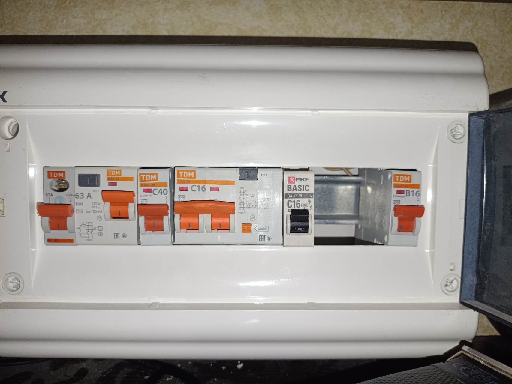

genadiyrool написал 05.08.2025 в 18:35
в итоге заменил широкий нерабочий переключатель (с16) который закрывал все пространтсво на вот этот узкий (черный)
На его месте так поступил бы каждый! ch\[1\]

Мишутк написал 05.08.2025 в 18:27
Результатом работы электрика по такой проблеме должен быть результат диагностики.
Самое дорогое в вашей проблеме - диагностика, требующая знаний.
Тогда диагностика бы стоила например 17тыр.
Но... обыватели это не смогут понять - денег взял, но ничего не сделал.

Radio написал 05.08.2025 в 18:49
поступил бы каждый
ЖКХашник. Если диффзащита срабатывает, её убирают, заменив на простой автомат и похрен, что там на линии твориться. ))) Не было никакой диагностики, просто проблему решили методом дяди Васи из ЖеКа, содрав по пунктам неведомого прайса и не объяснив толком ничего заказчику.
свет и розетки начали работать
Надолго ли? Вы писали что было якобы короткое замыкание затем вышел из строя диффавтомат. Однако он может также не взводится причине стойкой утечки на землю, которую не видит обычный автомат. Итого, вызванный вами электрик пошел по самому лёгкому пути заколачивания денег. Произошло как раз то, за что местная ведьма пургу на электриков несёт.

dokar, ну про короткое замыкание это я со слов предположения электрика, когда еще вызывал по телефону вообще не уверен важно это или нет, но когда выбило этот выключатель, я даже не заметил, т.к. остальные все даже не отключились
вышедший из строя не оставили. но выглядел он примерно так же, как и тот, что слева от замененного. без потемнений каких либо или чего то еще
при первом тесте, когда уже заработали розетки и свет на этой линии, перестали работать в другой части кухни, после этого он что то еще пересобирал и заработало везде
на вопрос про то что теперь не закрывает пространство он что то прокомментировал мол "у вас там переборный"? но может я неправильно помню
после линию он тестировал под нагрузку какое то время кондиционер и чайник гоняли с тех розеток. опять же, не знаю говорит ли это о чем то

genadiyrool написал 05.08.2025 в 22:03
Он не выходил из строя, а штатно отрабатывал проблемы в вашей проводке, не давая себя включить. Новый автомат эти проблемы попросту не видит, поскольку не наделен надлежащим функционалом. Проблемы эти серьезные и потенциально пожароопасные.
Таким образом, помимо прочего, авитовец украл у вас исправный дифавтомат, заменив его на сторублевое говнище.
но это итог:
Итог печальный, за эти деньги можно было вытряхнуть всё это барахло, собрать щиток на нормальной модульке и скорее всего проблема осталась, увы. Авито - зло

genadiyrool написал 05.08.2025 в 22:23
ясно подтвердите кто то еще пожалуйста, что это похоже на правду если так, отправлю электрику .....
Я думал так только с компьютерами разводят. Ну, доктора в платниках еще... И в автосервисах.. Чего-то такое везде творится.
Грамотно и справедливо попросить мастера вернуть щиток в "проектное состояние", но рабочее. Работы уже оплачены. Его действиями функциональность системы ухудшена, а вы не информированы.
Ваш отзыв с бумажкой по работам хороший стимул мастеру довести ваш щиток до нормального состояния.
