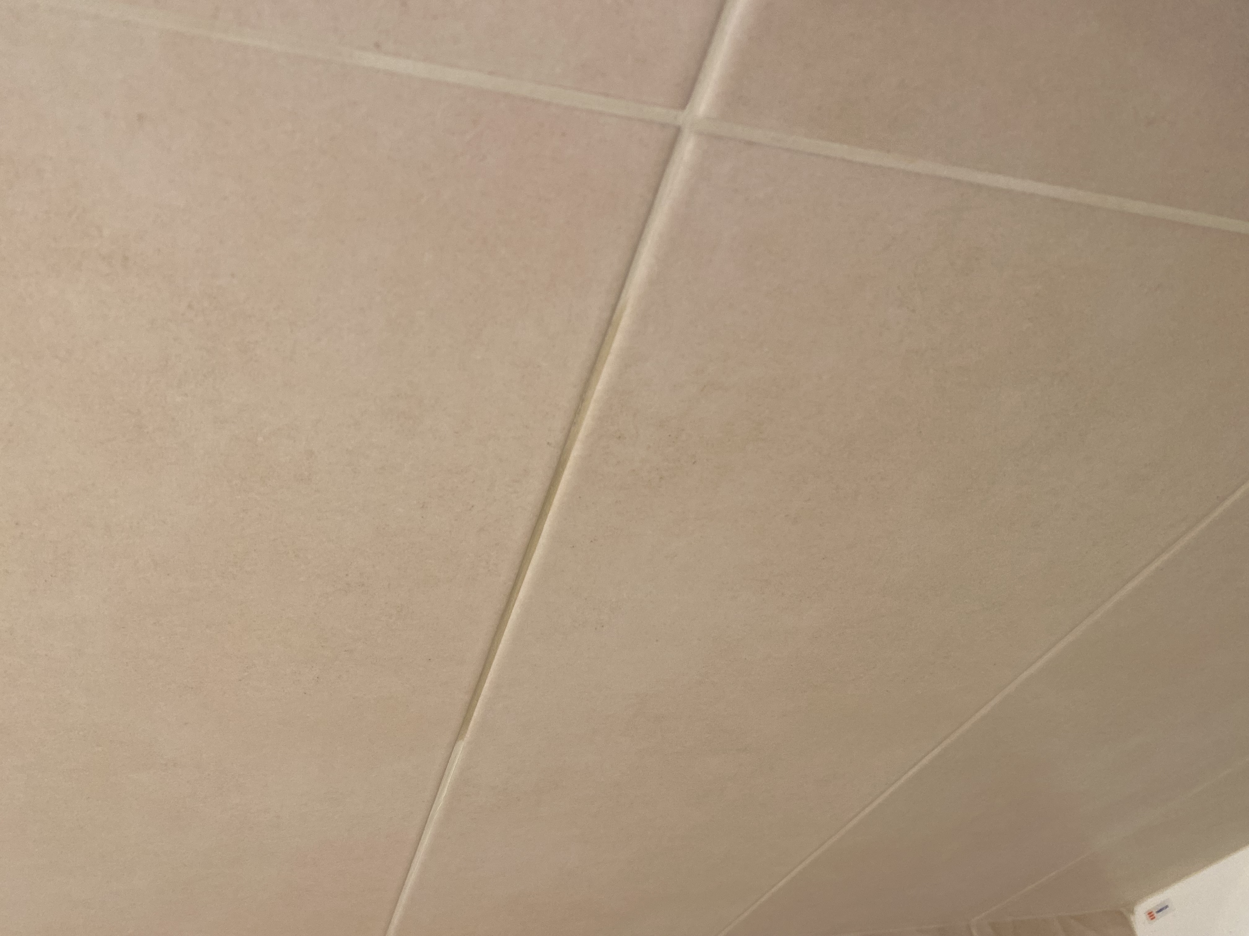

Добрый день!
Сделала влажную уборку плитки и заодно плиточных швов после ремонта. Фуга у меня обычная Mapei. Эпоксидную не использовали.
Когда подтираешь плиточные швы, на тряпке остается желтый след от фуги. Сами швы темнеют, а потом высыхают и снова становятся светлыми.
Я вот думаю - эта фуга такая слабая что стирается просто от мокрой тряпки?
А когда будет включен душ и вода будет течь на плитку над ванной, то фуга тоже частично будет стекать вместе с водой?Мокрый шов

Вы дали денег продавцу, а вопросы на форум. Странно это. Нонче цементную затирку модно разбавлять не водой, а латексным пластификатором. Как пример Axton STLM-0003782, продается в Леруа. Свойства и характеристики можно погуглить. Сейчас, когда "поздно было раньше выходить", можно кисточкой пройти швы, пару раз с просушкой.

Matt, при первой промывки плитки всегда так

Я сделала первую промывку, но шов все равно мажется, я провожу пальцем в хозяйственной перчатке и четко виден след
Я вот думаю может над ванной где душ и постоянно будет вода - пройти поверх фуги силиконовым герметиком?
У меня им сделаны углы и примыкание ванны к плитке и герметик конечно не мажется
Или герметик на фугу не ляжет?
Я просто думаю что может он посильнее будет чем кисточкой пройти латексным пластификатором

Matt, швы герметиком не надо- испортите. https://moscow.petrovich.ru/product/101921/ вот этой штукой пройдите. есть аналог Литоласт, Фугаблеск. у мапея не сталкивался с такими пропитками

Здесь думать не надо. Производители уже все придумали и сделали техкарты и подробную документацию. Пластификатор как пример того бренда, он есть у многих.

Какую именно затирку MAPEI вы использовали? Не используйте, пожалуйста, термин "фуга" для обозначения затирки.
Дело не в цементной затирке как таковой, а в том, что у MAPEI и HENKEL Ceresit есть дешёвые ("бюджетные") низкокачественные цементные затирки класса CG2WA: MAPEI Keracolor FF (не смотря на прочность на сжатие - 25 МПа, сопротивление истиранию - 1000 мм3) и Ceresit CE 33 (прочность на сжатие - 15 МПа, сопротивление истиранию - 800 мм3):
При смешивании Keracolor FF с Fugolastic (специальная полимерная добавка на основе синтетических смол) окончательные характеристики улучшаются, даже при сильных эксплуатационных нагрузках (заполнение швов на фасадах, в плавательных бассейнах, на полах с интенсивным движением). Для получения более полной информации о материале Fugolastic ознакомьтесь с техническим листом.
Для придания водоотталкивающих свойств и сохранения яркости цвета швы рекомендуется обработать пропиткой Ceresit CT 10 не ранее чем через 7 дней после их заполнения затиркой.
Когда подтираешь плиточные швы, на тряпке остается желтый след от фуги. Сами швы темнеют, а потом высыхают и снова становятся светлыми. Я вот думаю - эта фуга такая слабая что стирается просто от мокрой тряпки?
Да, ваша затирка низкокачественная, т.к. у неё высокая впитывающая способность. Требуется гидрофобизация. Проверку изменения цвета затирки после обработки гидрофобизатором (и высыхания) проводите на участке плиточной облицовки, который невиден или закрыт чем-либо постоянно. Удачи!

Эластификатором. И не "модно", а необходимо особенно для цементных затирок класса CG2WA нижнего и среднего ценового сегмента.
Да, в Леруа Мерлене (Лемана Про) работают совсем безграмотные чудаки на букву "м": назвать комплесную латексную добавку в цементные затирки пластификатором (общепринятое и нормативное понятие)...
Но только обработать нужно не добавкой "пластификатором" (эластификатором), а гидрофобизирующей пропиткой типа HENKEL Ceresit CT 10 или LITOKOL Litolast.
