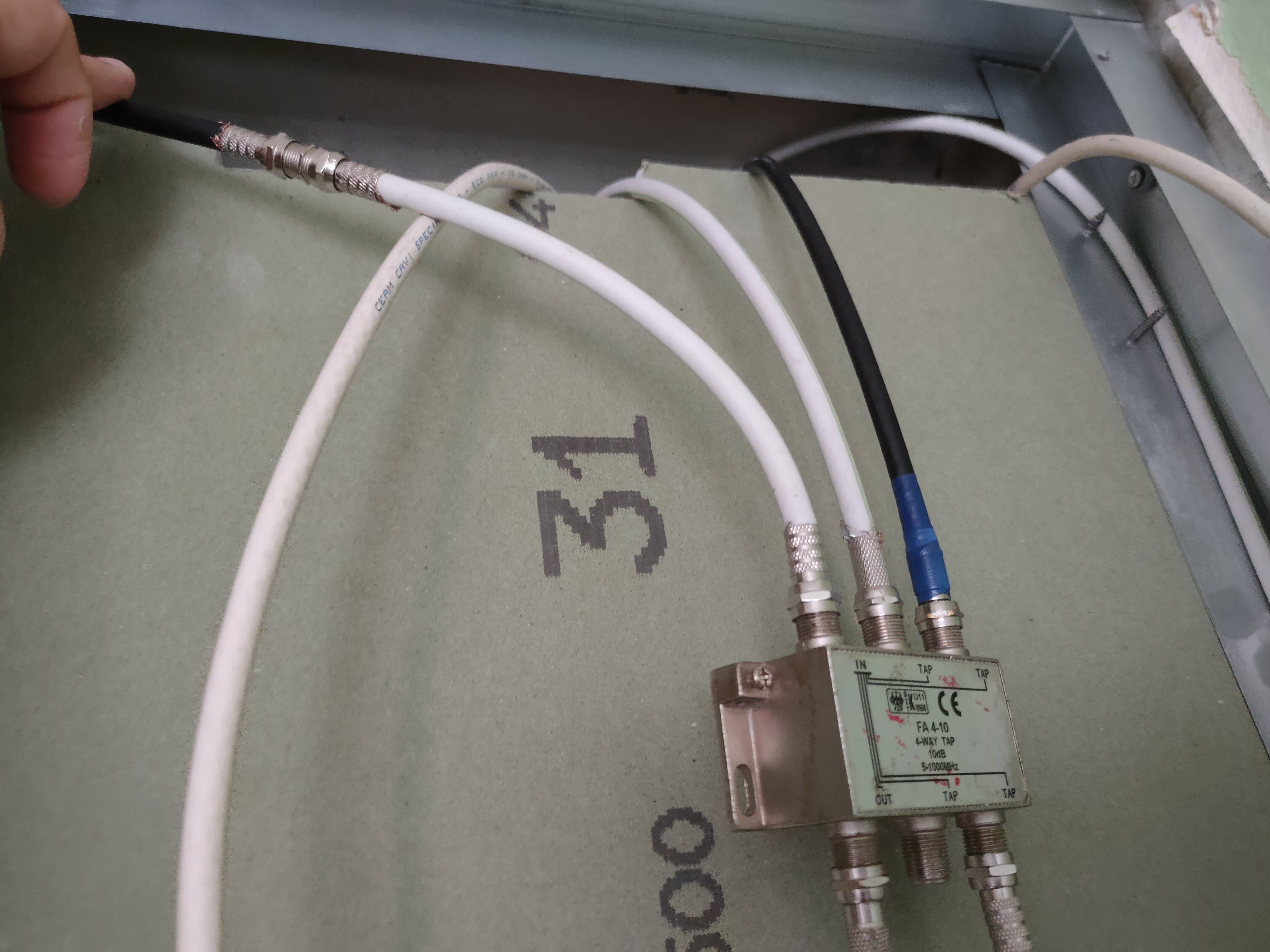

Добрый день, подскажите, пожалуйста, уже не знаю, что делать. В квартире есть старый советский тв кабель, черный, толстый, центральная жила многожильная. В квартире 4 тв, вводной кабель подключен в сплиттер. После подключения, где то на следующий день ухудшается качество сигнала, при этом если переподключить, либо нарастить старый кабель новым через бочку, и подключить к сплиттеру, опять все становится хорошо, но на следующий день сигнал опять ухудшается. Пробовал вместо обычного сплиттера поставить с усилением, который работает на 220в с АлиЭкспресс, та же ситуация, через день качество ухудшается. Заменить старый кабель возможности нет. Уже думал, может быть стоить нарастить старый и новый спайкой.IMG20250811095036IMG20250811095130

Ищите, где контакт плохой.

BV, сигнал ухудшается на всех тв, контакт плохой именно при подключении вводного многожильного кабеля в сплиттер, либо при наращивании с новым кабелем через бочку как я понял.

IMpulseee, и почему черный подключен к отводу TAP вместо входа IN ?

BV, там сверху на фото видно, что есть вводной черный, через бочку нарощен

Ок, увидел. А откуда идет входной кабель? Какие частотные каналы вы принимаете...? Старый черный - для метровых волн, на более высоких частотах большое затухание.

На свободный выход разветвителя - терминатор 75 ом надо.

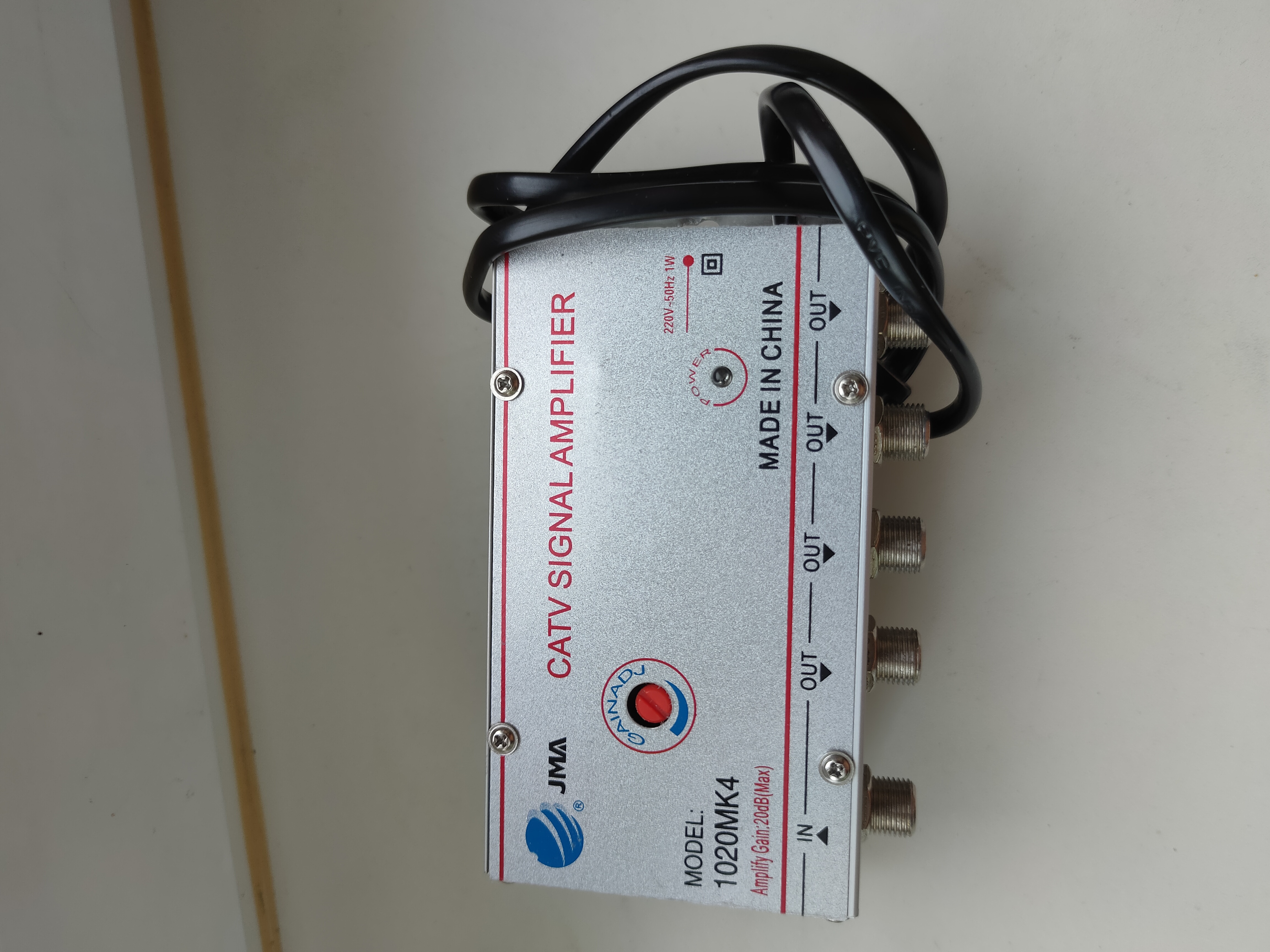

BV, просто на алиэкспресовском сплиттере с усилителем всего 4 выхода, там такая же ситуация
