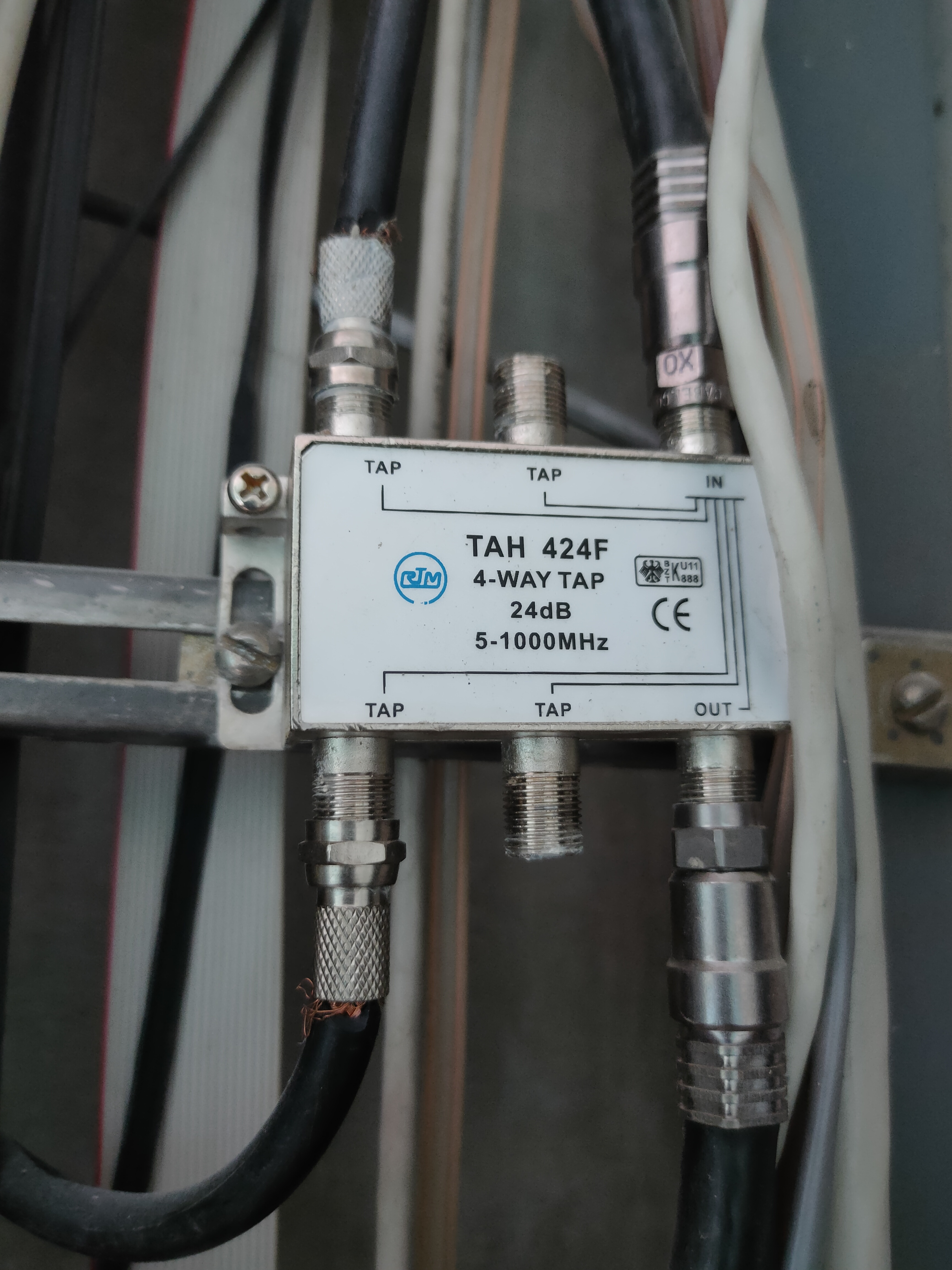

BV, вот соединения в щитке. IMG20250811102345
Сообщений: 139616
11.08.2025 в 10:25:26
Кроме того, усилители лучше ставить на вход кабеля, а не на выход.
И... если ТВ подключить прямо к входному кабелю как показывает?

Тоже терминаторы нужны....

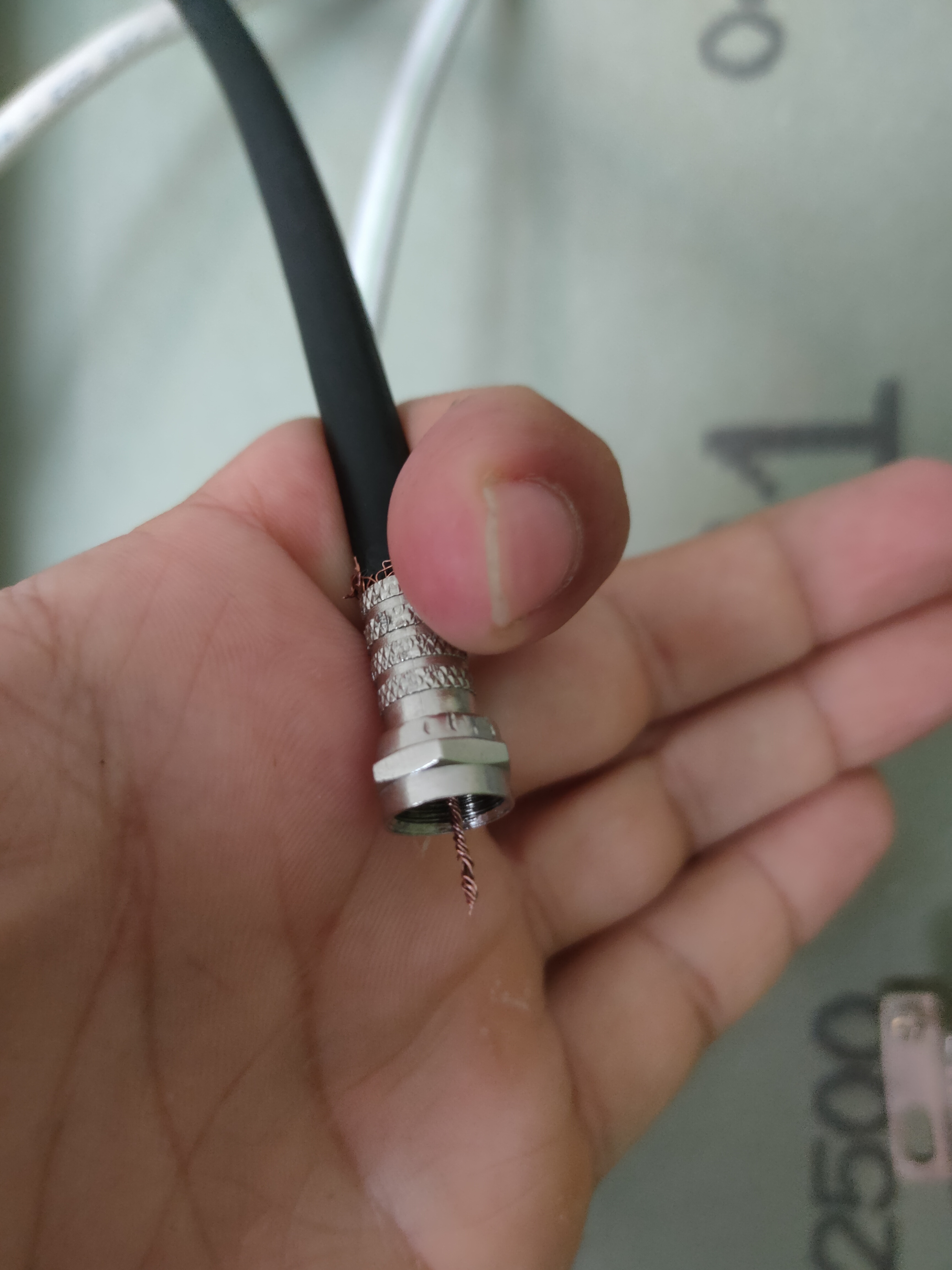

Проверьте соединение на лестнице... И лучше переделайте. Подключите терминаторы....
Можно крупное фото центральной жилы черного кабеля...? Многопроволочные вообще не очень подходят для таких разьемов. Вариант облудить.
Еще.... Поставьте антенный изолятор земли на вх кабель.

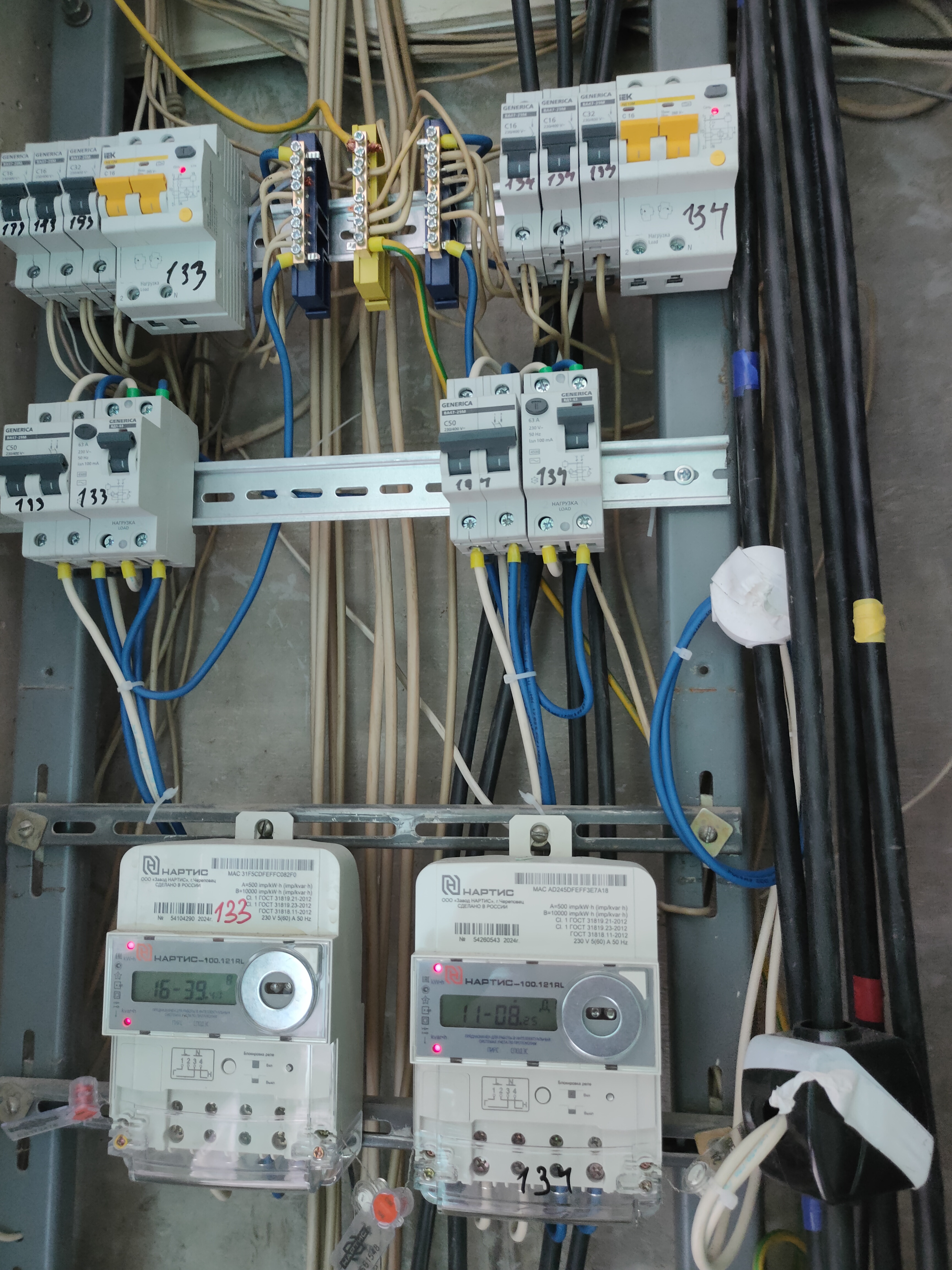

Дом старый, электростояки не меняли?

BV,  IMG20250811104026Про электростояки даже не знаю, дом 93 года

По фото - кабель дрянь - затухание большое на ВЧ.
Фото?
