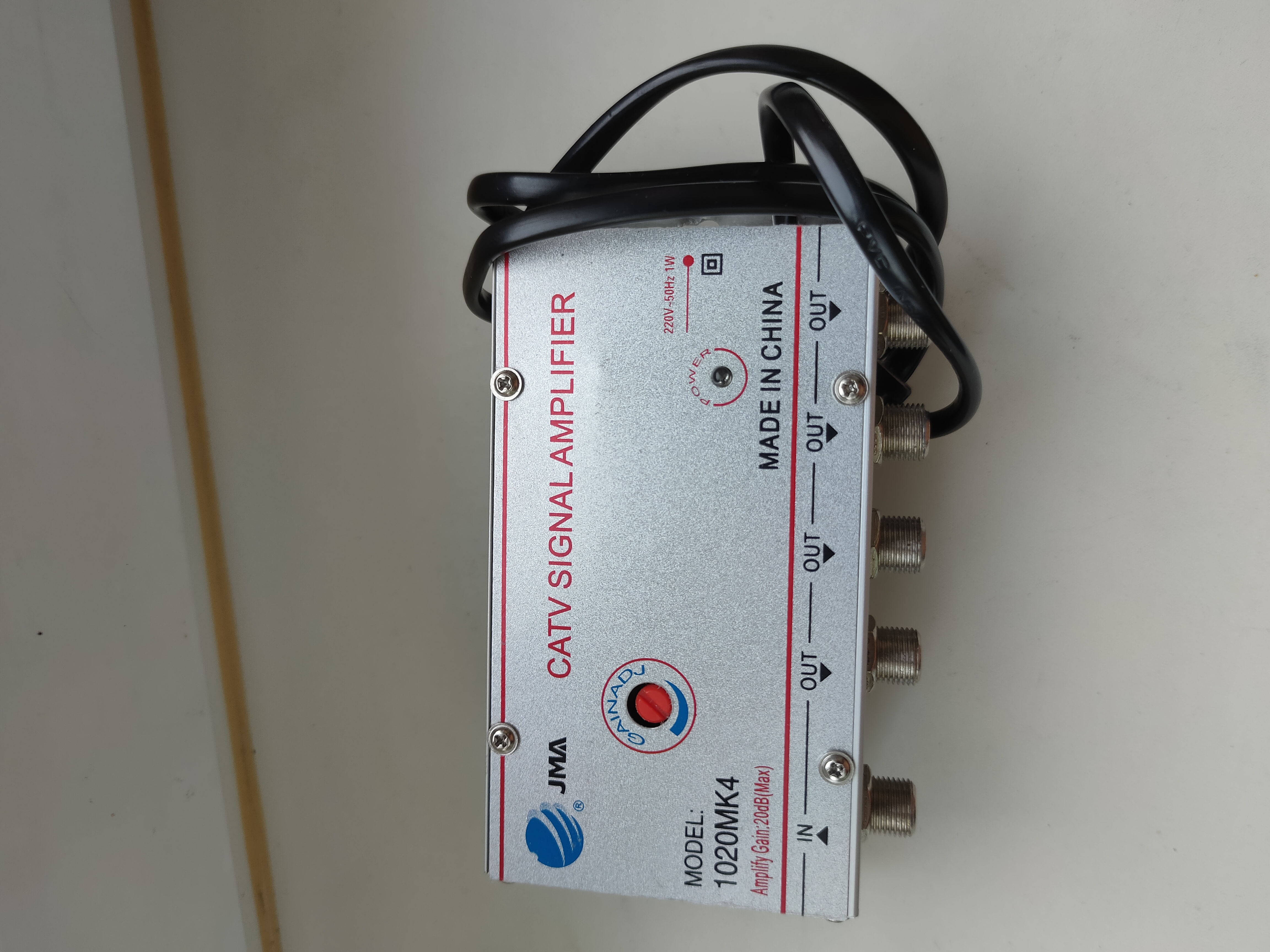

появляется рябь, каналы цифровые
Изолятор земли ставьте.
IMpulseee написал 11.08.2025 в 16:36
как можно поставить усилитель сигнала в щитке на вводе
Как обычно. По инструкции)

BV, у меня усилитель на 4 антены, работает от 220в, я фото скидывал выше. Вы имеете ввиду, что необходимо поставить его именно в щитке, чтоб от него уже шел кабель в квартиру к сплиттеру?IMG20250811095130

BV, т.е. сам по себе он не бьёт током, если его держать, и коснуться до чего то металлического, тогда бьёт слабенько

BV, ещё хотел спросить, должен ли тв провод биться током?) Потому что слабое напряжение в нем есть, бьёт слабенько)

BV, изолятор земли ставится на вводе в щитке до сплиттера? Или уже после на мой кабель отдельно.

Мало того, что кабель от щита идёт не пойми какой (откуда он взялся такой?) так еще сростка эта. По хорошему надо менять этот кабель. Или зачистить центральную жилу снова и без скрутки облудить с обоих концов. А вместо скрутки по хорошему поставить фирменный канальный усилитель. Усилитель сплиттер сомнительная хрень. По идее должно и без усилителя работать. А канальный усилитель по хорошему ставить сразу после щитового сплиттера. Задача усилителя только лишь компенсировать потери на кабеле после него. Вообще все оно может работать и без усилителя.

BV, ещё хотел спросить, должен ли тв провод биться током?) Потому что слабое напряжение в нем есть, .....
А телевизор точно исправен?

MADONNA,  да, т.к. проблема с цифровыми каналами сразу на всех четырех тв.

Dmitry47, здравствуйте, а не подскажете, какой именно канальный усилитель тут подойдёт? И если ставить вместе с изолятором земли, то в какой последовательности?

Спаивать коаксиальный вч кабель нельзя. Можно при возникновении проблем с сигналом, отключить другие кабеля от сплиттера, посмотреть как это повлияет на сигнал.
