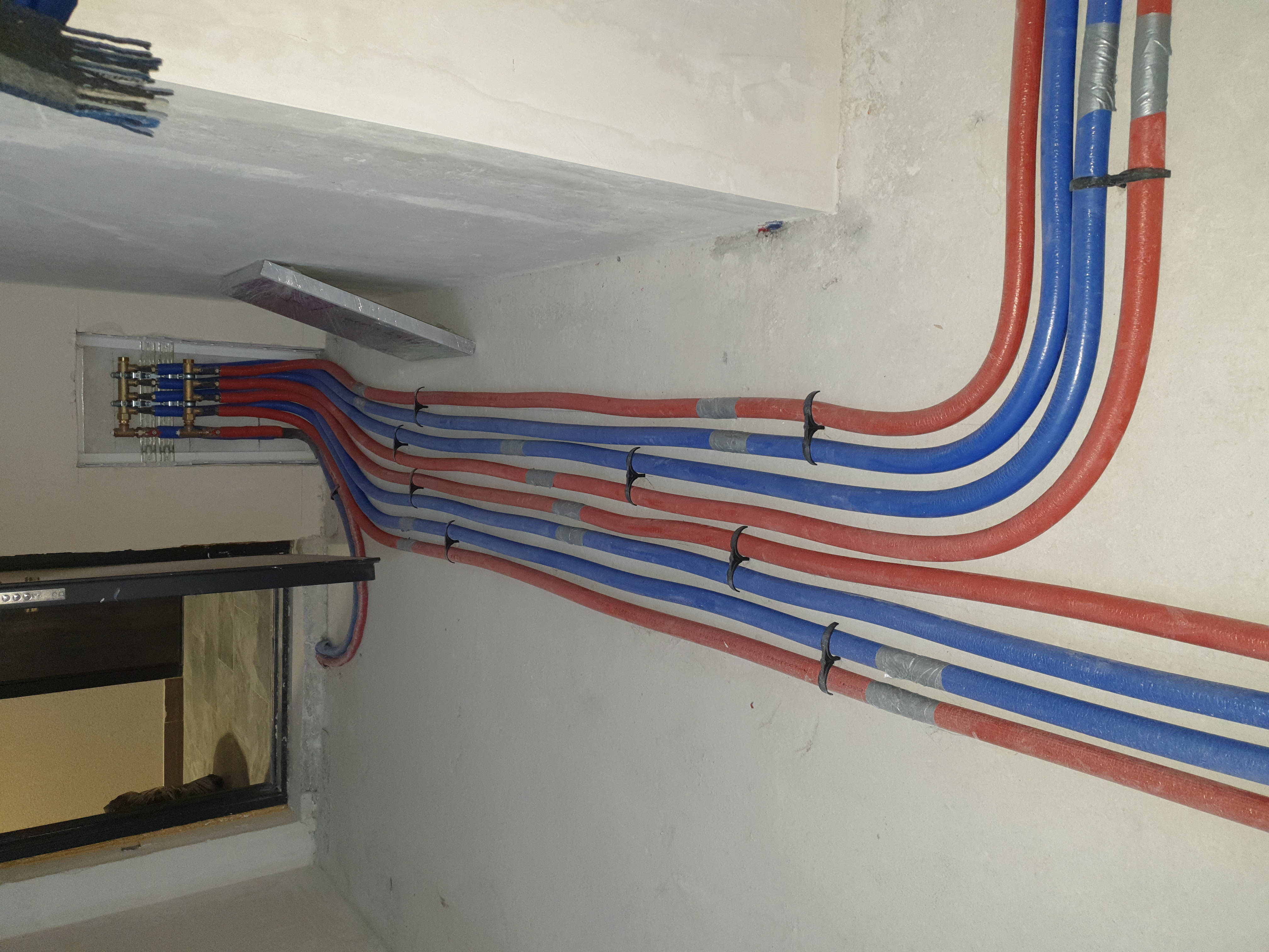

Epigraphe,  шумоизоляция под трубы делается, теперь поздно. От соединений водопровода в полу лучше избавиться. Гидроизоляция в санузлах - мастика. В комнатах она никакого толка не даст, отопление все равно протечет, если протечет . И трубы, важно не сплошными, а с промежутками. 20211124_200606Это надо для прочности стяжки. Обратите внимание, оригинальные забивные крюки rehau обеспечивают промежуток между трубами в изоляции.

шумоизол на ваше усмотрение- в моем жк никто не делал и застройщик тоже. в шумке по верх нет толку. если стяжка полусухая гидра не требуется. 10см стяжки- даже с учетом труб (40ии) сверху будет 5-6см- более чем достаточно. если сетку поверх кинут то вообще монолит.
