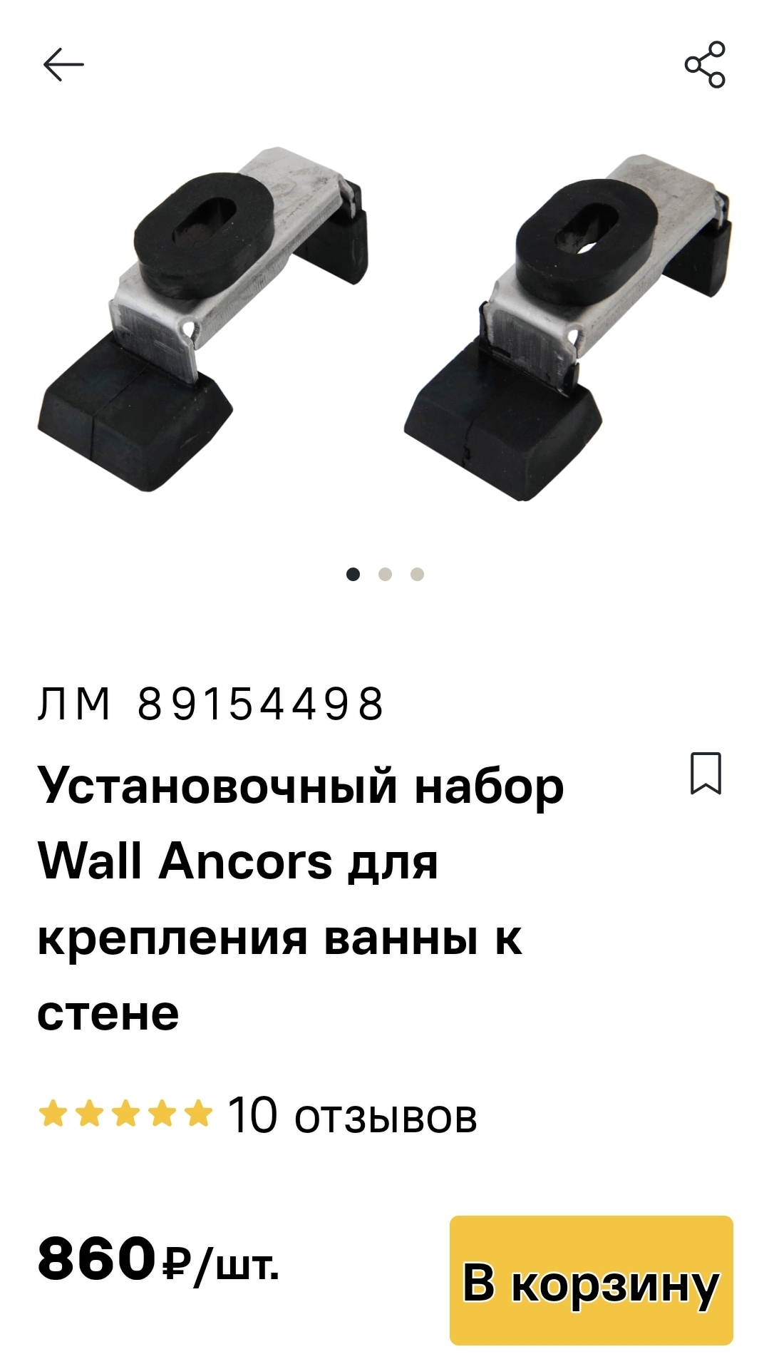

Шуруповерт,  ценность и значение правил сильно преувеличена. Ванна должна стоять на ножках, а не висеть на бортиках. Наполните ванну, выровняйте по верху бортика, нижний край бортика и не должен быть ровным. Можете приклеить двустороннюю ленту, чтобы она обеспечивала зазор для герметика, прижать к ней ванну. А к стене надо крепить, но не под бортики, а крепежом к стене. 1000032087 Правила к стене - идиотизм, примерно то же самое, что алюминиевый рифленый лист, на котором "самопромывные" фильтры. Просто старые правила некуда девать. А на самом деле, только хуже может быть, нельзя удержать ванну за бортики. Она должна стоять на ножках и быть приклеплена к стене. Ни то ни другое не может дать опора под бортик.
