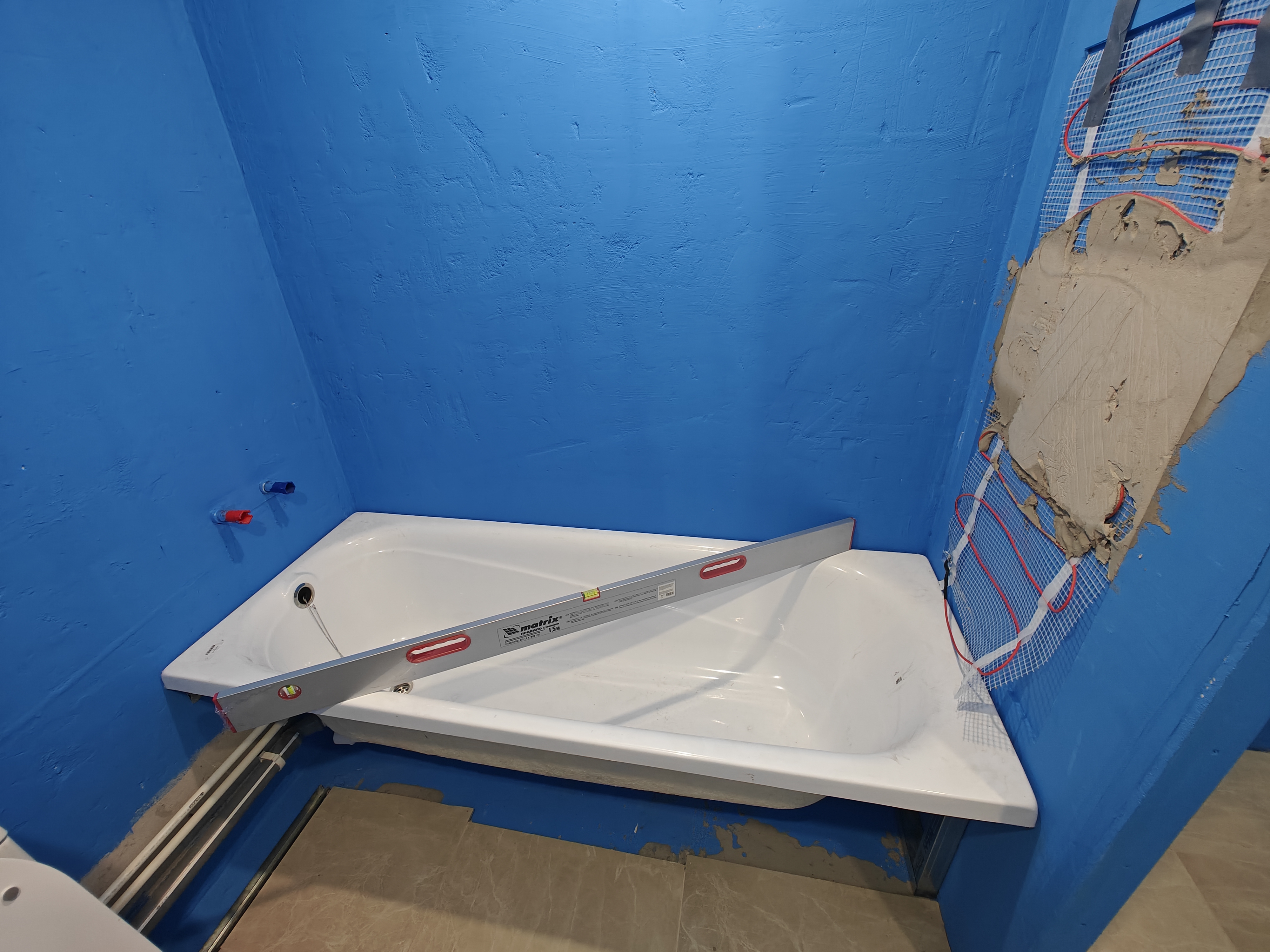

Шуруповерт написал 13.08.2025 в 07:59
как это обеспечить
Касаться бортами правИла должна заполненная водой на весь объем ванна. А точечное крепление к стене не может обеспечить опору по всей длине бортов, тем более его можно поставить только по краям и не дальше длины руки, т.к. не будет возможности дотянуться и закрепить в углах.
Шуруповерт
Шуруповерт
Регистрация: 03.09.2011
Алматы
Сообщений: 1069
13.08.2025 в 08:16:35
Technik-san написал 13.08.2025 в 08:09
Ну я планирую как. Сейчас ванна висит бортиками на правИлах, как выше писал - кривовато немного. Хочу выровнять, потом под ванну - газоблоки и на них - плиточный клей. Поставить ванну на клей (бортики будут выше правИл), и наполнить ванну водой, она сядет на бортики, лишний клей выдавится, и ванна так зафиксируется. Это нормально будет?

Сообщений: 138649
13.08.2025 в 13:23:09
Шуруповерт написал 13.08.2025 в 11:54
Да я уже голову сломал. Как тогда правильно?
В дне ванной есть фанера, или подобное? Штатно у многих ванн, поддонов ножки прикручиваются в этот усилитель дна. И в том числе чтобы не хлопало дно по опоре.

Сообщений: 138649
13.08.2025 в 18:35:56
Шуруповерт, в идеале приклеить дно ванной к плитклею через прокладку, средней жесткости типа листа резины.
Как бы можно и через MS герметик сплошным слоем, но как его нанести ровным слоем, не измазаться по уши, не прилипнуть, и чтобы он не успел застыть до контакта с ванной...?
Может сформировать ванной в плитклее через пэ пленку отпечаток, потом снять ванну, высушить раствор полностью, грунтовать, потом нанести герметик частыми полосками, опустить ванну и налить воды?
Это все фантазии)
И возможно будет проще изготовить (сварить) нормальный прочный каркас с ножками, где дно ванны опирается хотя бы на три поперечины и каркас имеет 4-6 регулируемых ног? Дно ванны прикрутить к этим трем поперечинам.
Вариант - поискать каркас отдельно.
Плюс каркаса в том, что ноги регулируемые. А с плитклеем нет шанса на ошибку.
Да и если потом демонтаж - будет много проще.
Это чугунные ванны без проблем ставились на кирпичи и раствор - они жесткие.

13.08.2025 в 20:12:40

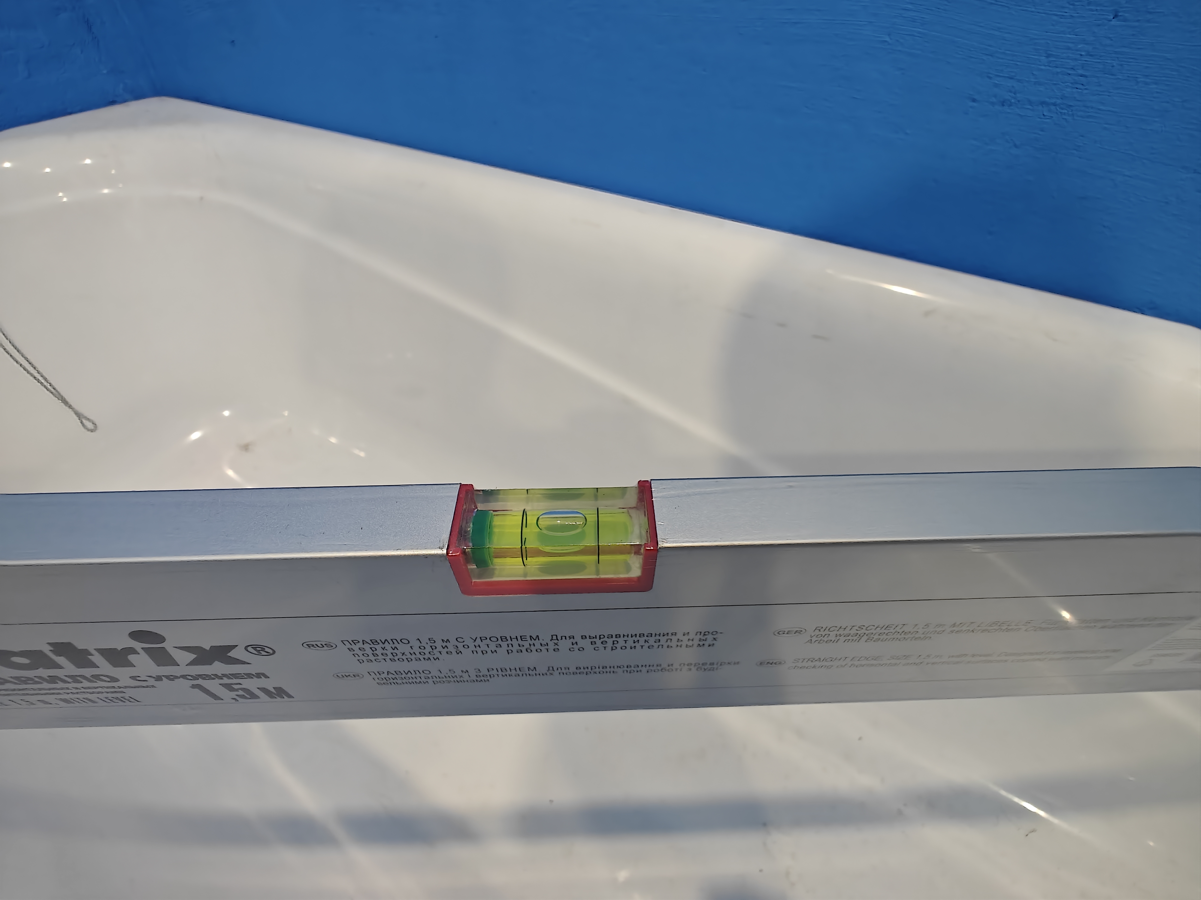

BV, вот фото, как обещал 1000190778 А теперь самая хохма. То я мерил маленьким уровнем, сейчас поехал купил длинный. Мерю по всякому - ванна стоит в идеале! Отвиселась, что ли...
1000190779притащил лазер - идеально. Что за бред... 1000190780
