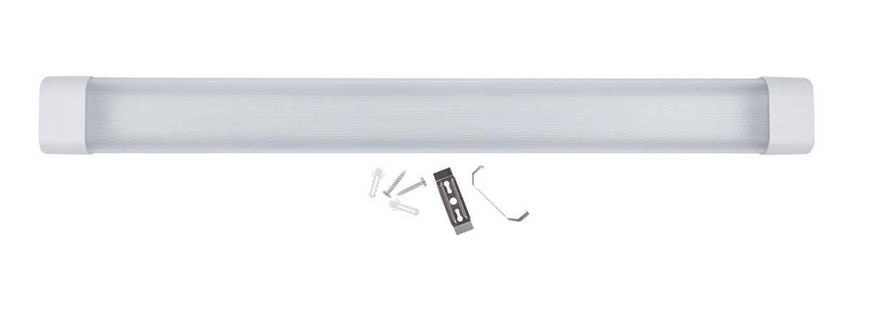

Лестничная клетка с тремя маршами между этажами, задача установить освещение в т.ч. аварийное открытым способом. Предлагается в кабель канале проложить ВВГН-LS 4х1,5 - установить обычные светодиодные светильники 60см 18ватт на каждой площадке, но расключить отдельными группами: над выходами с этажей "аварийная" группа (зеленым на плане), остальные "рабочая" (красным), при отключении эл-ва через ИБП 220в обеспечивать >60минут автономной работы светильников аварийной группы, так же можно в ночное время отключать "рабочую" группу для экономии энергии (хотя есть подозрение, что регулярные циклы включения\отключения сократят срок службы светильников).
Требования по освещенности в 1 люкс такая расстановка должна выполнить. Возможно есть более удачные решения?

Светильники ЖКХ Эра с микроволновыми датчиками движения, проверены , тут вам и экономия, и не надо грешить на на сокращение срока службы. Срок службы как раз у светодиодов , бывает ниже чем у реле. Единственное что эти светильники не ремонтопригодные И вероятно лучше ставить по вашему чертежу,по два светильника: один в дальнем конце от аварийных, а другой посередине .

GAP5, аварийные с БАП (аккумуляторы). Рабочие любые дешевые, отключения день ночь - мелочь в ресурсе.
Сейчас в ЖКХ полно светильников с микрофоном ставят, но с микроволновым датчиком много лучше.

5 люкс https://svetosmotr.ru/montazh-evakuatsionnogo-osveshheniya-normy-i-oshibki-vybor-svetilnikov-shemy-podklyucheniya/

Как раз идея в том, чтобы уйти от отдельных аварийных светильников после замены проводки - выделить отдельную группу под аварийное освещение и запитать ее от ИБП в щитовой. Не будет необходимости контролировать состояние АКБ в каждом светильнике, и эстетически один светильник выглядит лучше.
Например, Ulo-al60-18w/4000k: imageХорошо бы, конечно, если бы такие светильники имели отдельную маломощную группу включающуюся в аварийном режиме для экономии энергии, тогда можно было бы запитать все светильники в аварийном режиме, но вряд ли такие есть без АКБ, да и цена будет значительно выше. Думаю в норматив неравномерности 1:40 можно уложиться и так.
BV написал 12.08.2025 в 21:32
Думаю просто поставить реле таймер и на ночь отключать рабочее освещение, оставляя только "аварийные" светильники запитанные от ИБП.
Да не вопрос, просто это сложнее и дороже.
GAP5 написал 13.08.2025 в 12:46
.... именно так. Но может быть есть обычные с платой под бап, но нераспаянные.
Или в обычный добавить лед матрицу - их как грязи.
Диалюкс в помощь.
Идея плохая - почему ночью жители должны ходить в потемках? Им положено ходить только вечером?
Микроволновые основные вам в помощь... это проверено и отлично работает. А их уже питайте через Астро реле.
