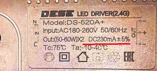

А стоит драйвер на 12V? "
Стоит драйвер на 230 мА4895497965a919cc36d13322e18767fb
crcya написал 17.08.2025 в 11:42 Вот похожий
Драйвер на 280мА Через неделю сгорят все светодиоды, если они конечно были ещё живые
зы Я написал что надо делать

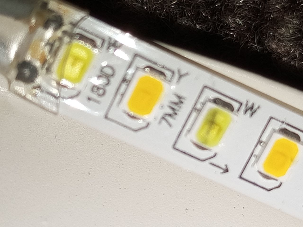

Dmitry47, Выше писали, что если драйвер выдаёт 315V постоянного тока, то это норм. Пара диодов с .....
Все не так. Какой-то диод в обрыве, вот и не работает. Обычная светодиодная лента не годится. Можно закоротить этот диод...

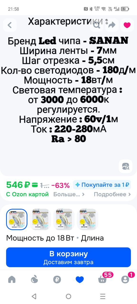

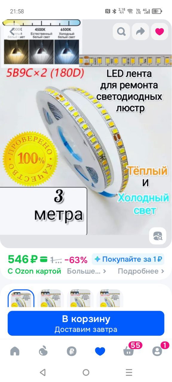

Модератор где мои ответы? Пожалуйста разрешите мне ссылки, чтобы я спросил подходят ли ленты на озоне к драйверу. Паять диоды не смогу. Сейчас фото сделаю.

Dmitry47, я не понимаю как закорачивать диоды на этой ленте тем более лет в люстре шесть. Я замучаюсь под увеличительным стеклом паять. Очень мелко. Я наше похожую ленту. Думаю её купить. Сейчас попробую протестировать четыре контакта драйвера люстры и напишу что получилось. Вроде там не 60Vphoto_2025-08-20_22-02-14 photo_2025-08-20_22-02-05photo_2025-08-20_22-02-02

Aтос, драйвер выдает на левой линии 263V, а на правой линии 0.03V Сгорел он. Раз на ленту выдало 263V она тоже сгорела. Ленту 3 метра я нашел на 60V, а сейчас буду искать драйвер двухканальный на Output (60-80V)x2
В первую очередь напряжение питания ленты должно попадать в диапазон выходного напряжения драйвера.

crcya написал 20.08.2025 в 22:23
Без нагрузки это может нормально.
Надо пощелкать режимы, если всегда ноль, то вероятно сгорела.
Не знаю как она устроена, написано 60в на метр, возможно ее обрезают нужной длинны и конец замыкают, так как диоды должны быть соединены последовательно.

Dmitry47, сейчас поверю режимы. Думаю купить новую за 1200 руб., так, как драйвер 500 руб, лента 500 руб и гарантии нет что получится. А как выяснить на сколько mA лента я не знаю. Спрошу у продавцов. Может ответят.

Сообщений: 117
20.08.2025 в 22:48:00
Dmitry47, смена режимов не помогла.
