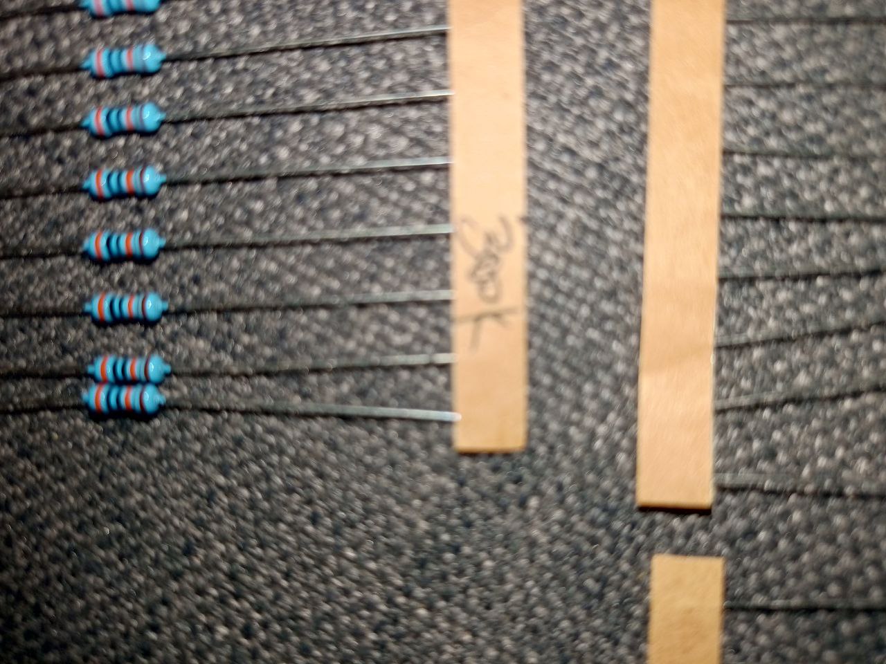

У меня есть аккумулятор на 12V типа мотоциклетного и набор резисторов из набора Ардуино-Матрёшка. Лазить пинцетом при 300В когда можно локтем задеть ленту и получить удар током не хочется. Подойдет резистор на 300 КОм? Щупы возьму от мультитестераphoto_2025-08-25_23-17-00photo_2025-08-25_23-17-04

Я прикинул 50мА-100мА, вполне должно зажечь, хотя мы не знаем сколько там диодов, может три.
crcya написал 25.08.2025 в 23:12
Писали уже про закон Ома. Надо как минимум в 3000 раз меньше.
