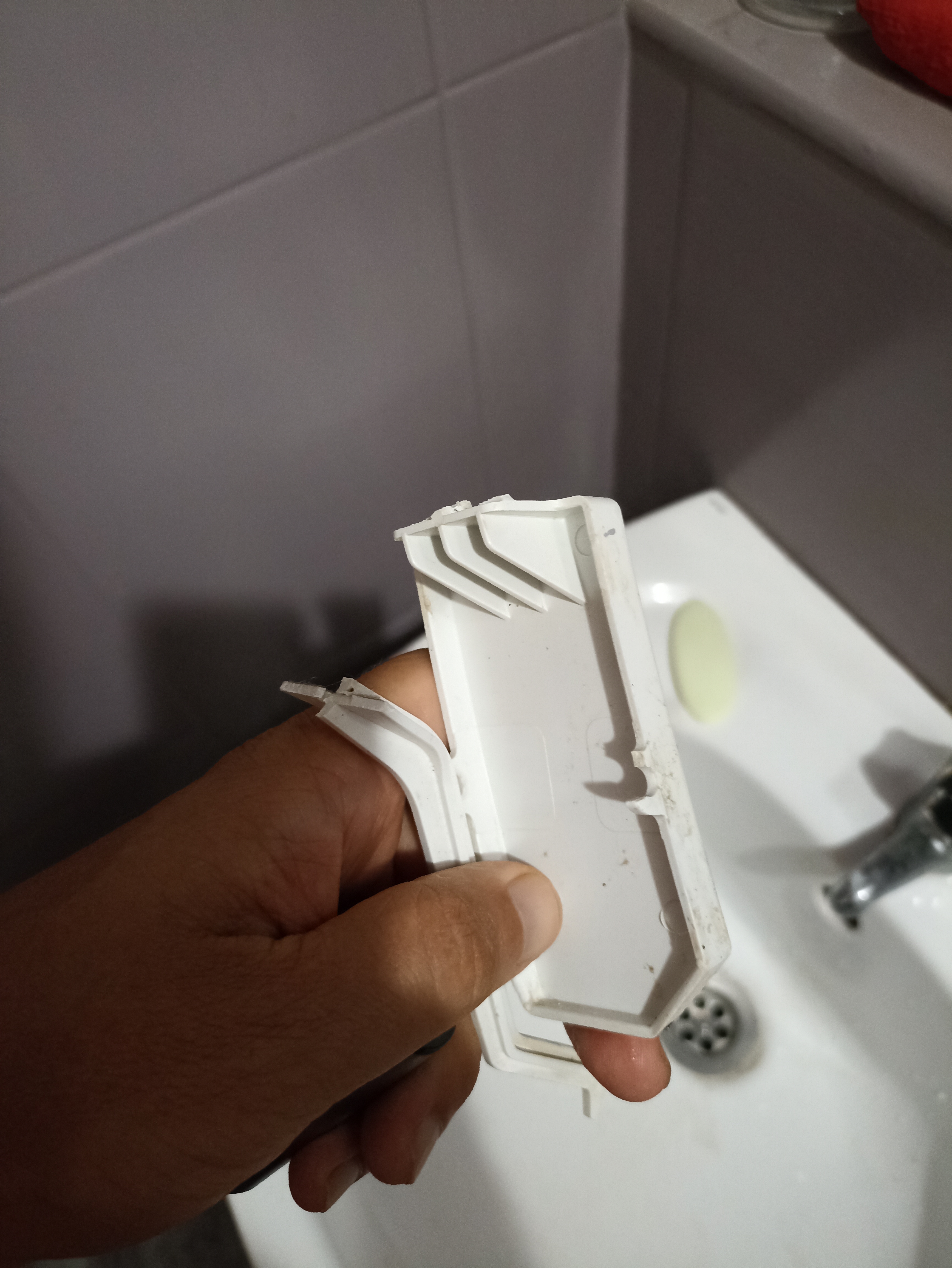

Привет! Вот крякнула кнопка смыва, просто подломился крючок, который поднимал шток. В единственном на село магазе запчастей нет, надо покупать новый бачок за 3000, а на фиг он мне нужен? Может быть есть какие-то идеи, как починить, чтобы дети по-прежнему могли пользоваться унитазом?
IMG_20250815_110217 IMG_20250814_093549 IMG_20250814_093534

Металлические спицы, паяльник.

Нет ни одной фотки где показано как детали были соединены изначально

XBOCT написал 17.08.2025 в 01:32
Отломанный хвост, скорее всего, выполнял роль толкателя (а не "тянутеля"). Если так, то любой металлический шток изогнуть по месту и прикрепить к кнопке. Прикрепить тем, что есть под рукой - клёпки, винты с гайками + клей. Или вплавить. Предложенный вариант ремонта/соединения
также - совершенно годный.
