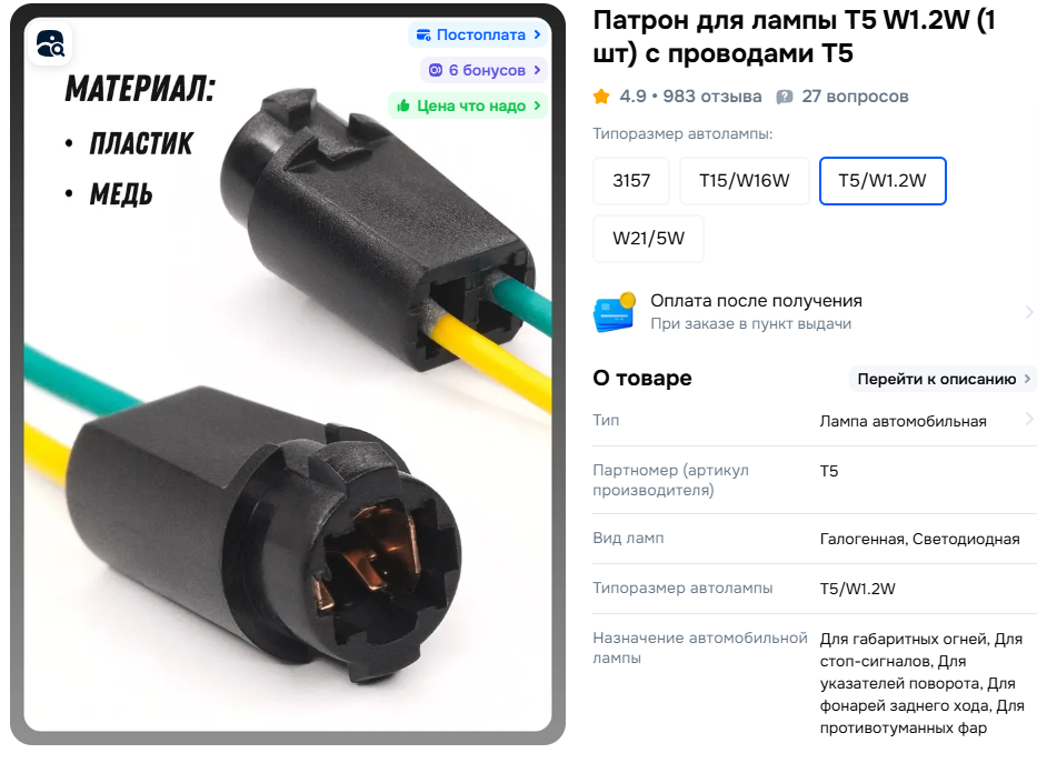

А вот кстати нашел патрон все-таки, это уже лучше: патрон

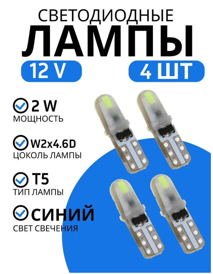

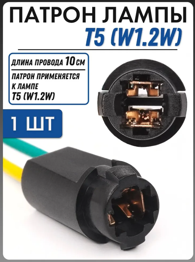

Все пошло не так как я думал, сначала я купил вот такой патрон и лампу:
imageimage Но лампа не влезла в патрон, я думал там Т5 и здесь Т5, а оно не влезает!

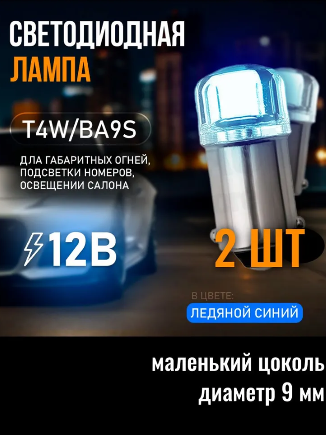

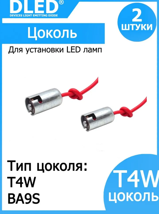

Потом я купил другой патрон и другую лампу: imageimage Оно влезло, но блин, провод тут оказался один, а второй нужно припаять в корпусу патрона, паять совсем не хочется, или может есть еще один патрон, в который вставляется этот патрон, какая-то дичь...
В общем мир патронов не справедлив!

Все эти заморочки от 12В, сделайте на 220. У вас нетрадиционная задача, не ясно зачем дежурный свет в комнатах, вероятно это точно не спальни, но вам виднее где лучше. Одно не ясно, зачем бродить в этих комнатах при дежурном освещении.
