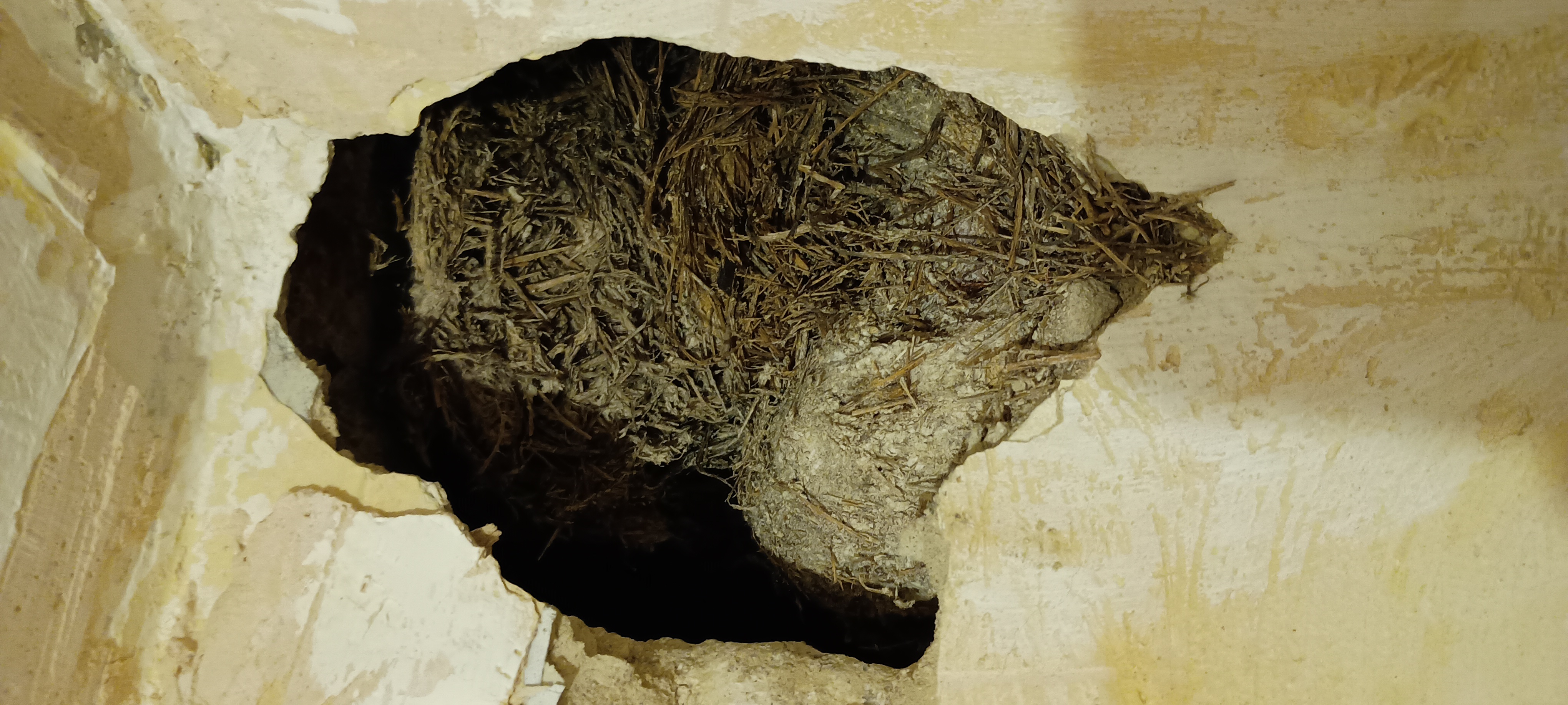

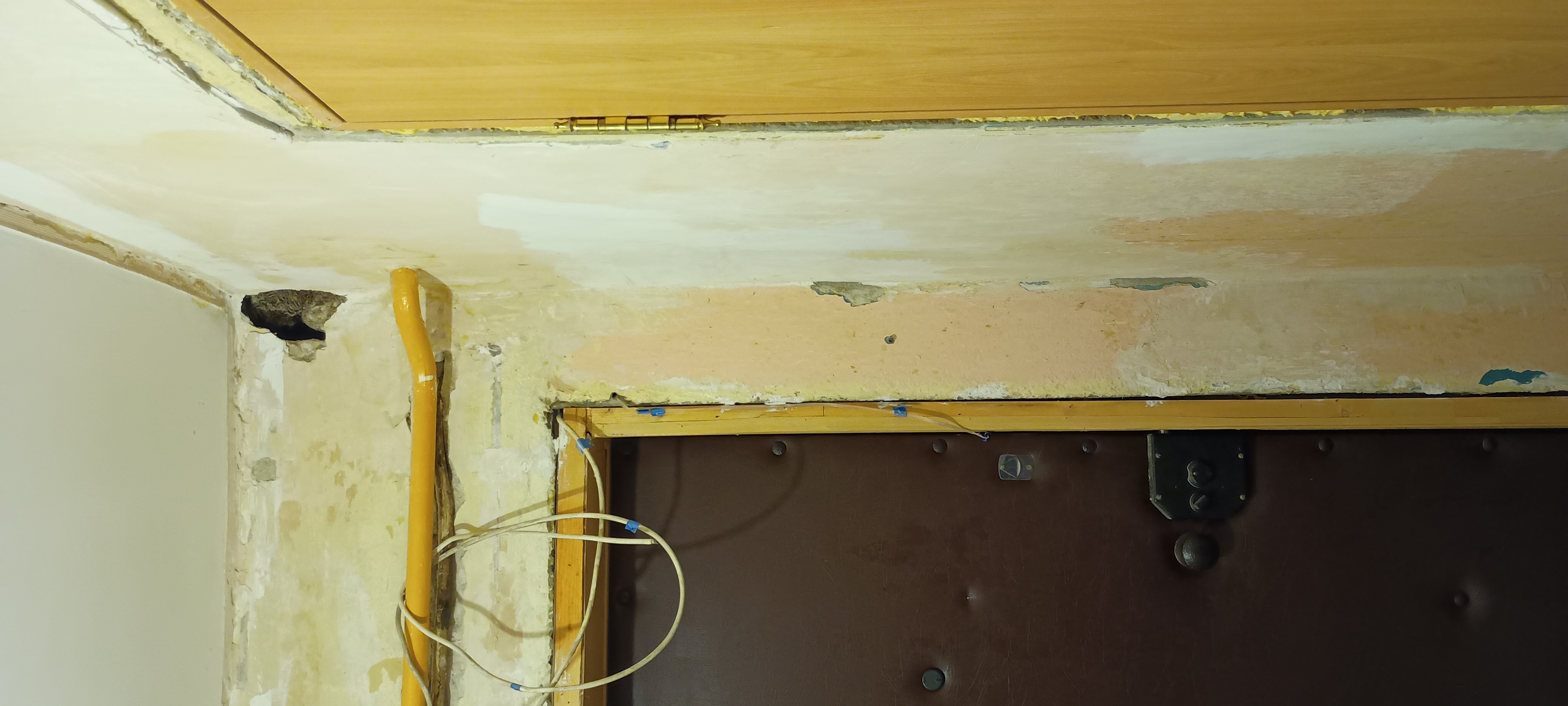

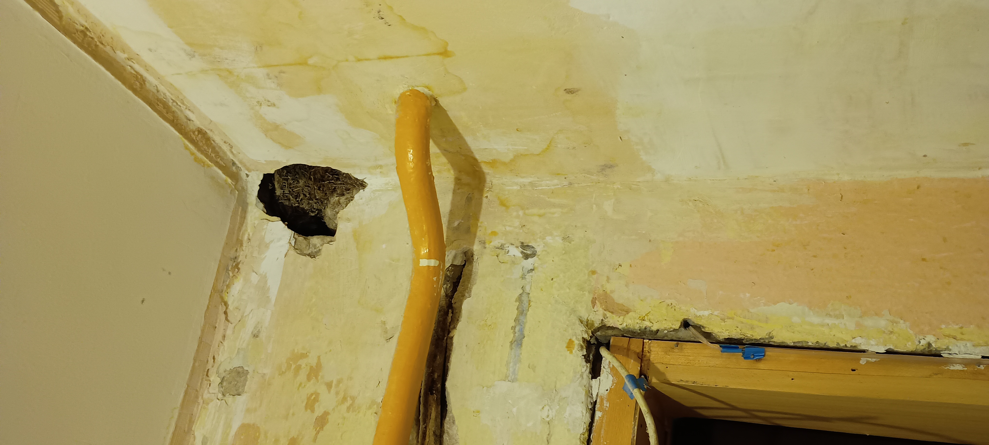

Спасибо за совет, имеет ли смысл брать именно акустическую или без разницы? И в догонку, выковыривал вводной кабель, не удержался и простукал угол между стеной где входная дверь и перегородкой в ванную... 1000123293Справа щель уходит в канализационный стояк, прямо просунул лопатку на 40 см, конца не достиг. Возникли следующие вопросы: 1) Стоит ли доковыривать это отверстие дальше вниз? 2) надо ли вытаскивать внутреннее наполнение, и стоит ли его поменять на ту же минвату например? 3) это не вент. короб случайно?) 10001232921000123291

Kazachoko написал 22.08.2025 в 18:40
Без разницы.
Это не венткороб. Это скрытая полость стояка. Не надо ничего там делать. Заделайте свою дыру и продолжайте дальше.
Расоложение венткороба Вы можете отследить по вентрешёткам.
