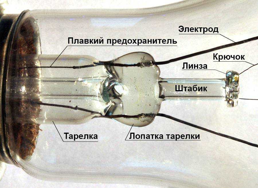

Сергей, Вам верю. Но не могу взять в толк - чему и чем там коротить. Примерный сценарий при КЗ в лампочке напишите.

Физику не знаю, но такое случается, очень редко, но бывает. При перегорании лампы срабатывает автоматика. И предохранитель в ножке часто перегорает. Взрывались лампы, причиной как я предполагаю было разгерметизация колбы и падение горячей спирали внутри колбы, что вызывало разрушение стекла.

При включении на холодную, когда нить истончается... У родителей жены так часто было, сам удивлялся: свет включают, хлоп лампа, автомат сработал. В моей личной практике такое было только раз...

pool написал 24.08.2025 в 11:06
Дуга при разрыве спирали. Неужели ни разу не замечали яркую вспышку при перегорании лампы? В нормальных лампах даже предусмотрен плавкий предохранитель на такой случай. 2.12 Наличие плавкого предохранителя
ПРЕДОХРАНИТЕЛЬ В ЛН ПРЕДОХРАНИТЕЛЬ В ЛН,2 ПРЕДОХРАНИТЕЛЬ В ЛН__1
Спираль нити накаливания истончается неравномерно, при каждом включении эта неравномерность усиливается. При очередном включении при повышенном напряжении (ночь, раннее утро) тонкий участок нити испаряется и возникает дуга между электродами. Расстояния внутри колбы-свечи миньона небольшие, сопротивление дуги умеренное, а дом с электроплитами. С токоограничением у "чорных" советских автоматов было не очень хорошо, по всей видимости, - обычно не срабатывали.
При этом лампы Е27 перегорали со вспышкой, но без разрушения колбы, с расплавлением предохранителя в ножке.
