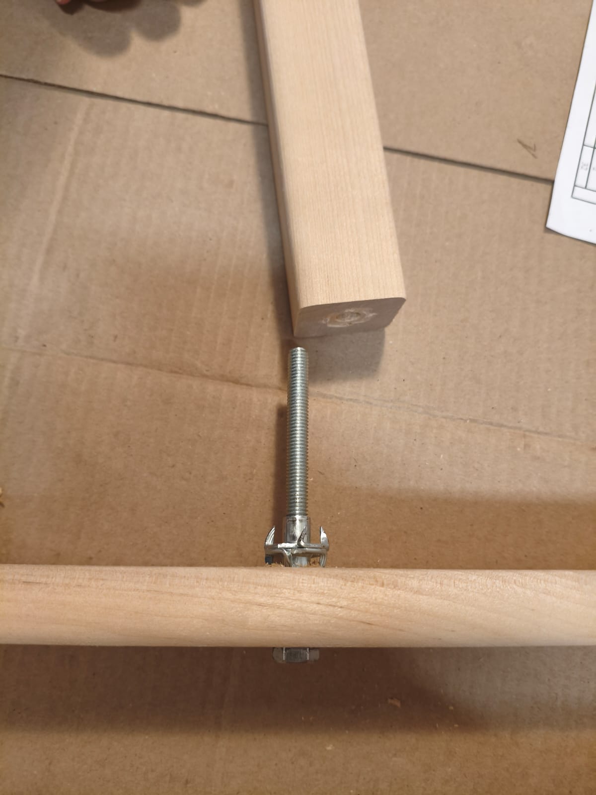

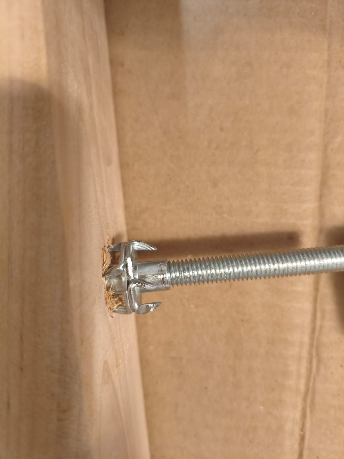

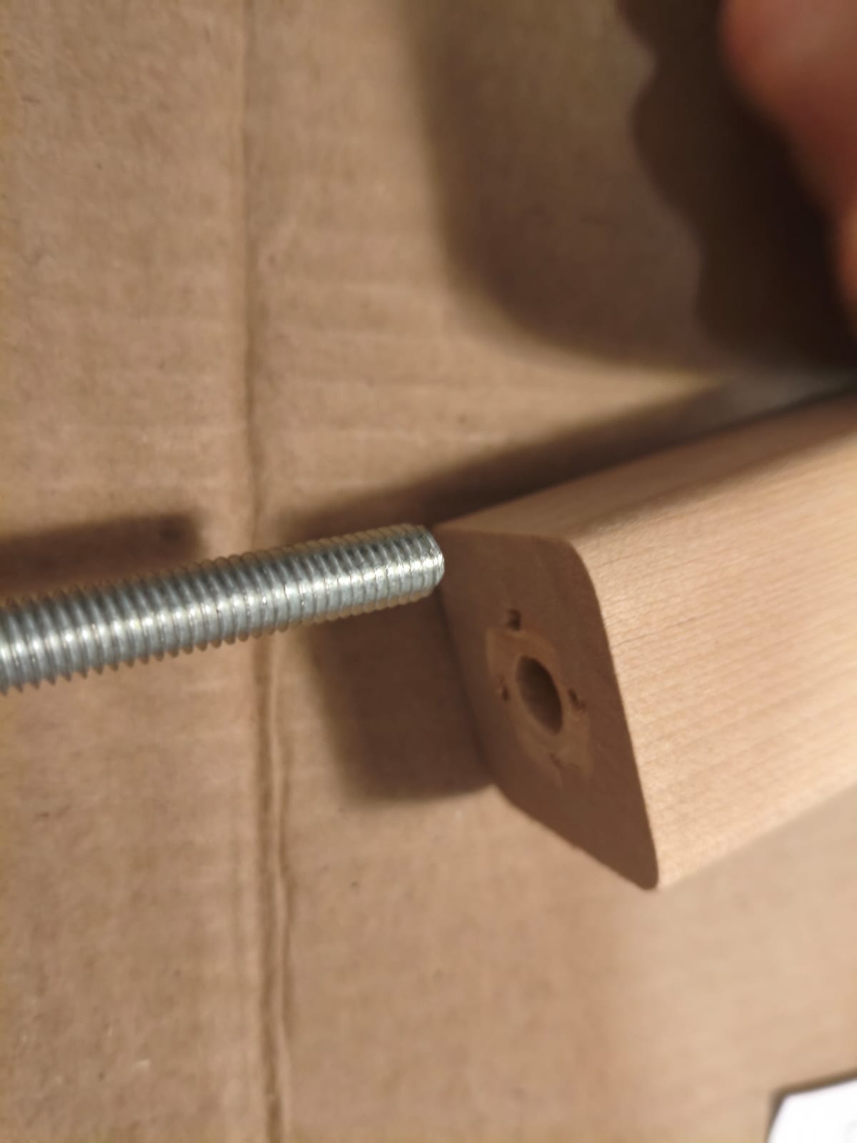

Подскажите, пожалуйста, как расцепить и открутить забивные гайки. 1 была вставлена в ножку, другая в доску. При закручивании болта через доску в ножку гайки соединились и вылезли из своих пазов. Как правильно их раскрутить, чтобы не повредить дальше ничего. Они как будто между собой соединились ???100005061710000506141000050615

Нет никаких хитростей. Удерживаете чем-либо шпильку и другим чкм-либо откручиваете гайку.

Не получается. У одной гайки усики стали гнуться и она не Откручивается. Хотя по логике должна спокойно открутиться..... Как будто они склеились....

Zool, нагрейте (хоть зажигалкой), или помогите им ножом, кусачками. Крутаните одну относительно другой, Крутите обе на отворачивание, опилите головку болта, наконец.

Zool, Соединение неправильное.
Болты с наружным шестигранником в мебели с наружной стороны не используют. Обе гайки так как они показаны на фото нагрузку не выдержат.

Zool,  Держать нижнюю, откручивать верхнюю. Или проще - болгарка, срезать или голову болта, или по стыку гаек. И больше не делать таких соединений...

Может и склеились. Это единственный вариант чтобы так держалось.
