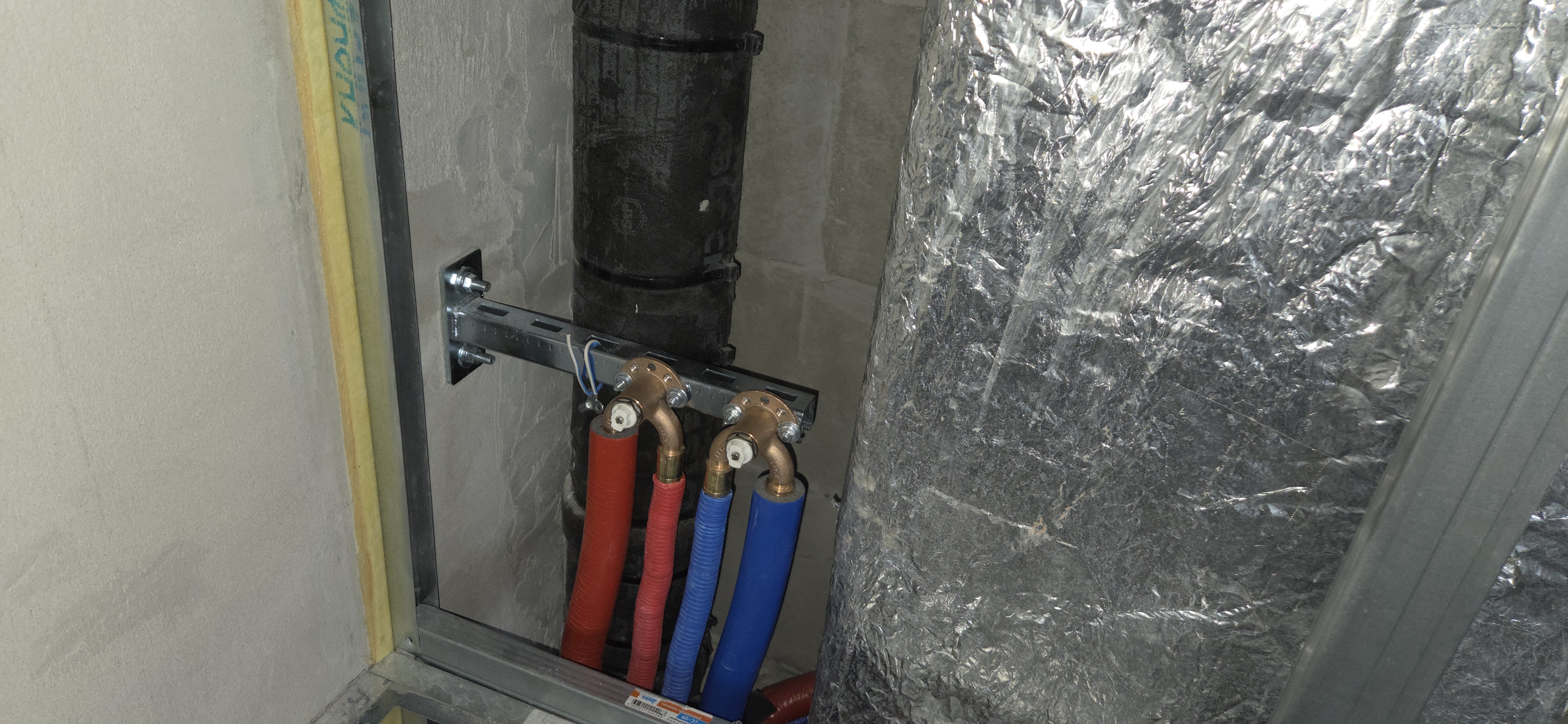

АлександрААА, разговор шел про открытый способ разводки отопления ;) но все равно спасибо По поводу нишы, тоже думал об этом, с линолеумом даже проще. Но это если позволит электрика, тк она с пола на стену пойдет на кухне. Без ниши кухонное оборудование не встанет? Там же тумбы где-то 100мм до стены не доходят?

Фальшстена не нужна.

pintakolla,  Убеждать убежденных не вижу смысла. Решили - делайте. И именно с тройником)
Отписывайтесь по ходу работ, если не трудно.

Ниша в стяжке + съёмная крышка. Звукоизоляция ударного шума не ухудшится.

АлександрААА, думаю съемная крышка не нужна, тк все равно прячется за кухонным гарнитуром, спасибо. Фальшстена и разводка отопления не связаны друг с другом

Не допускать жёстких акустических связей.

Пылесборник.

Итог: коллектор и лучевая схема без соединения под стяжкой. Всем спасибо

коллектор и лучевая
Для двух радиаторов совсем не обязательно
Без соединений в стяжке.
Попутное подключение, проходные водорозетки
