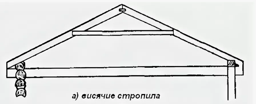

Есть дом из бутового камня, на каком то расстворе который рассыпается практически, на нем есть армпояс но не ЖБ, а из камней и расствора на жужалке вроде, тоже не крепкий, он для выравнивания кладки наверное сделан. Дом 64 г постройки, после пожара нужна новая крыша, ставить маурлат на этот "армпояс" или лить Ж/Б новый(армпояс), а старый сносить? Толщина стен 40см в среднем. Пока планирую анкерами 300x12 через метр закрепить мауэрлат к старому армпоясу. И так и возводить крышу. Снеговая зона 2 ветровая 3 , кровля шиферная. Размер ската будет 4.5 на 10м. Двухскатная крыша. Старый "арпояс" залит на всю ширину стены. Смущает что он не монолитный т.е не как одно целое из-за расствора или того что стены не накрыты 2 года.

Тип стропильной системы кровли?Наслонная (безраспорная) или висячая? Если висячая - то будут ли затяжки (компенсирующие распорное усилие)?
Это главное, с чего надо начинать думать.
И насчет анкеров - если устанавливать их в непрочное.... крышу может унести хорошим ветром.

Стропильная система висячая, с нижней затяжкой и ригелем. Безраспорная получается. Вот как на картинке, опиратся на мауэрлат и в друг в другу будут стропила. Снизу затяжка будет от распора, и вверху будет
Без имени От ветра планирую еще в стены что то забить на пол метра от крыши по высоте, и проволкой стропила через одно привязать.

У тебя на рисунке потолочная балка работает лучше всякого пояса. Есть много моментов - например прочность гвоздевого соединения шифера, частота обрешетки и наличие мембраны и так далее. Поднять конструкцию кровли - это только в фантазиях БВ они летают низэнько, как домики в Канзасе. Любой элемент конструкции выполняет конкретные задачи, одну или совокупность, один или в связке с другими элементами. В твоем случае кровля настолько проста - что испортить ее невозможно. Если очень хочется заанкерить ее и ты будешь от этого спать спокойно - почему нет? Вопрос в другом - занимаясь всякой ерундой ты можешь упустить что-то очень важное, критически важное.
Чем более открытое место - тем больше ветровые нагрузки.
Какаду написал 28.08.2025 в 21:52
проволкой, но не сквозь стену, а она как то из нутри дома проволка из кладки ишла, и там петля была, в которой был мауэрлат.
Заложили при кладке стены, возможно внутри стены кусок арматуры. Это намного надежнее чем анкера.
нижней затяжкой
Обратить внимание на узел крепления стропильной ноги к затяжке - там приличные усилия.
