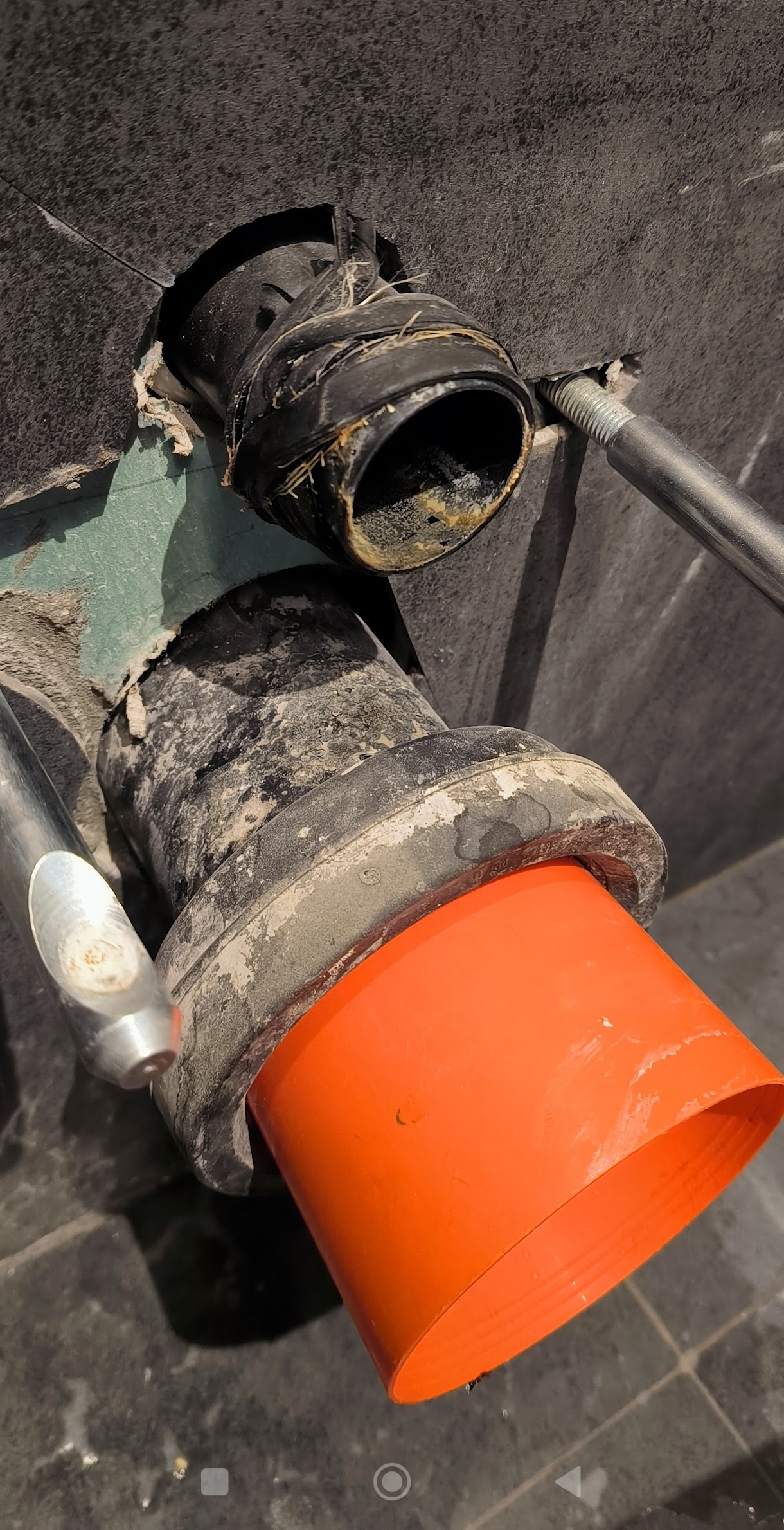

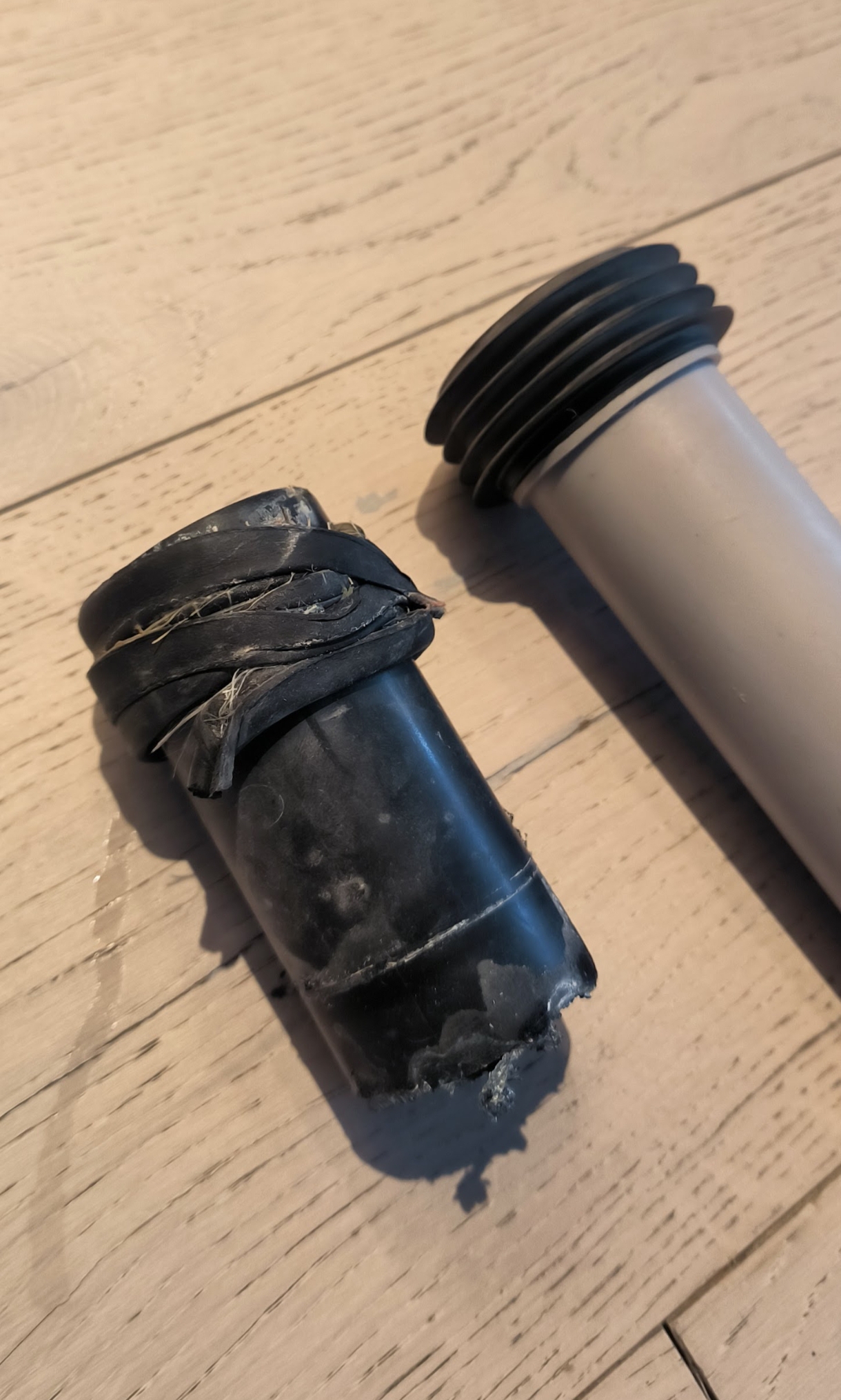

Pqmnfyqk написал 31.08.2025 в 20:16
Течет чистая водопроводная вода. И вероятнее всего — лишь в процессе смыва (ну, вроде).
С большой долей вероятности течет на соединении сливной трубы бачка с фаянсовой чашей, либо соединение слива унитаза с угловым выпуском. В первом случае причиной могут быть наплывы и шероховатости при отливке гнезда чаши , поэтому лепестковый манжет не герметичен. Либо сантехник ошибся и коротко отрезал установочные сливные патрубки, верхний и нижний. Без демонтажа унитаза точную причину определить нельзя, можно определить по известковым либо мокрым следам протечки на патрубках а снять- поставить это не долго
Technik-san
Technik-san
Техник-сан
Регистрация: 10.10.2006
Сообщений: 11553
01.09.2025 в 09:19:23
Pqmnfyqk, - в моей практике был похожий случай, пригласили на профилактические сантех. работы и заодно определить аналогичную причину протечки. Снял унитаз и там открылась невероятная картина. При установке сантехник потерял лепестковый уплотнительный манжет и вместо него обмотал лентой из вспененного материала сливной патрубок. Владелец конечно был в шоке )) 10000585571000058559
