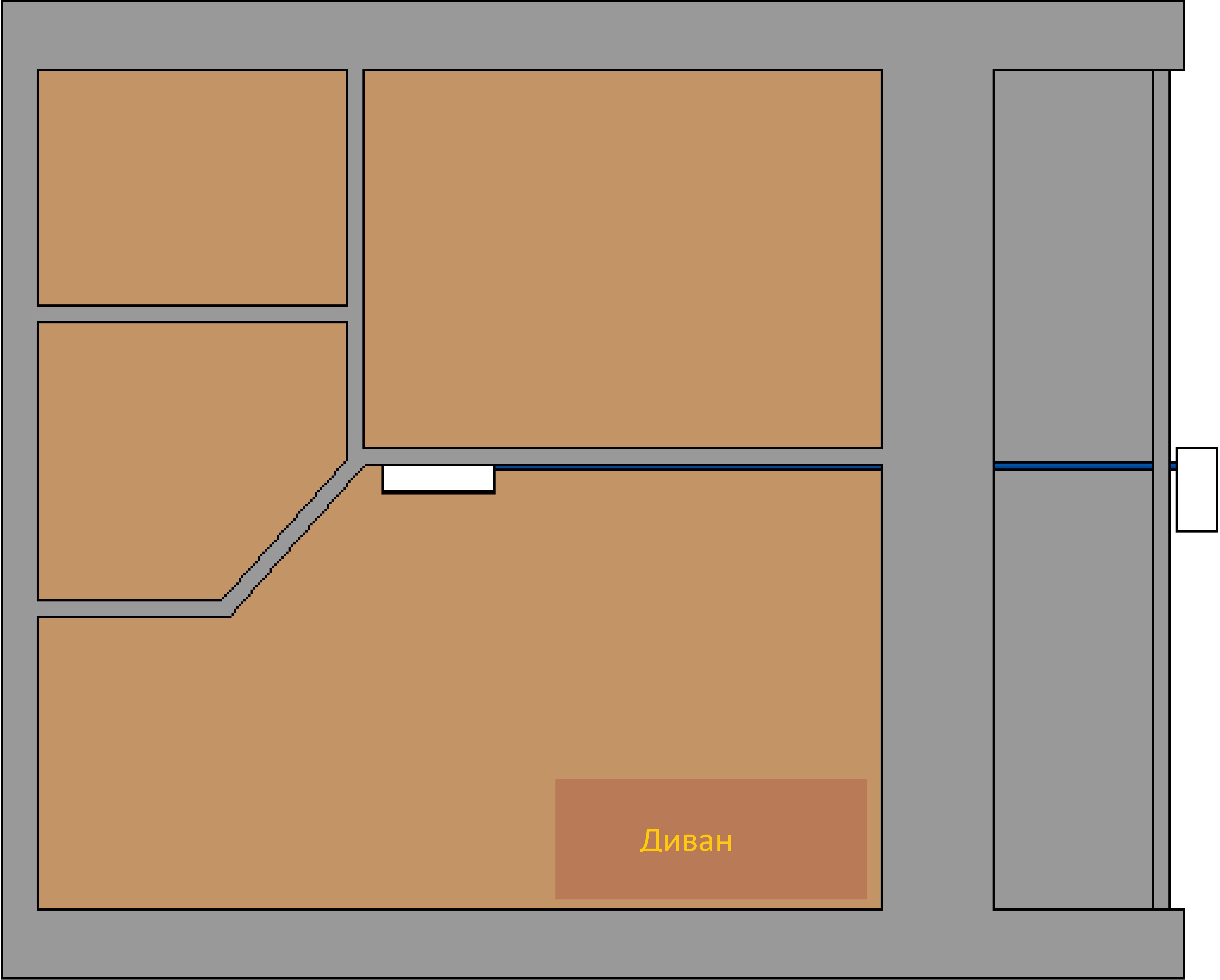

Здравствуйте. Подскажите пожалуйста будет ли правильным такое размещение внутреннего и наружного блоков кондиционера и конфигурация трассы как на прилагаемых картинках. Подразумевается, что трасса будет проходить под полом лоджии в стяжке.

Не возникнет ли проблем из-за того, что часть трассы будет ниже наружного блока?

если расстояние не большое то проблем не возникнет

Длина трассы между блоками около 7 метров. Длина горизонтального участка трассы 2 метра.

Диагональная трасса по стене - практически невозможно контролировать ее сохранность при сверлении. Необходимо точно оставить контрольные точки (в чертежах или в стене) чтобы четко и навсегда зафиксировать ее расположение. В случае тонких стен - еще и с двух сторон.

Тепловизором нормально просматривается.
А дренаж куда - на улицу, или в СУ?
А как тогда лучше проложить? Может есть какие то более удачные варианты размещения кондиционера и трассы в такой планировке?
Дренаж на улицу планировал выводить. Или как лучше сделать в таком случае?
Лучше в канализацию. На трассе дренажа должен быть уклон не менее 1см/метр и не должно быть контруклонов, если самотеком. Если эти условия нельзя выполнить - ставить помпу. Обычные помпы шумят, перистальтические - бесшумные.
