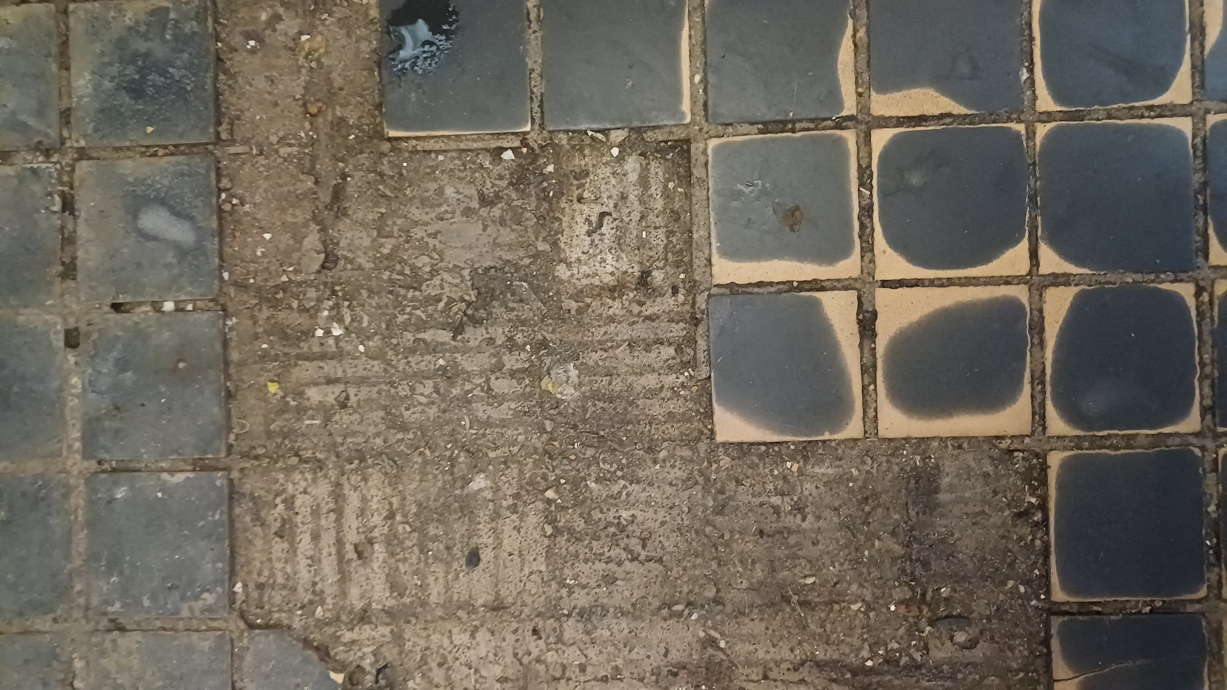

Сообщений: 54
19.09.2025 в 16:21:17
Вот так вываливается в центре и отходит пластинами прямо под ногами, в основном когда вода долго задерживается 20250919_161846
Сообщений: 139508
19.09.2025 в 16:53:19
LCODPp написал 19.09.2025 в 16:17
вываливается сейчас сама по центру помещения И еще думаю раз она матовая и держится ведь годами
))) снимайте вместе с налётом.
А еще думаю если известковый налет к ней "прикипел" то чего бы ему ни поконтачить например заместо или вместе с грунтовкой. Тоже ведь шершавость.
Рукожопы "быстро и недорого" так и делают.
LCODPp написал 19.09.2025 в 16:21
Точно снимайте 100500%
LCODPp
LCODPp
Регистрация: 10.09.2025
Сообщений: 54
19.09.2025 в 17:14:58
BV написал 19.09.2025 в 16:53
В труднодоступных местах могу не дотянуться а в соседнем помещении туалета она и держится прочнее. Вот и думаю как вероятные варианты сочетать
