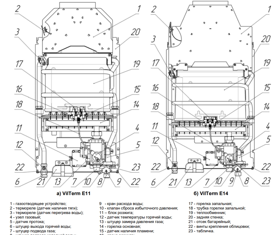

Добрый вечер такая проблема колонка vilterm e14 с электронной модуляцией пламени намучался с ней , то работает то хоть убей не включается , проверял все тяга , батарея запальники , газ давление в норме напор с насосом отличный , приходил мастер проверил все рабочее и не понял причины , колонка новая !!!

Думается есть неплотность прилегания трубки запальника и она периодически завоздушивается-поэтому колонка то работает то нет. Подтянуть гайку на её конце. Дальше- Пункт4.1 инструкции -он о похожем.

Алексей Рыбкин, запальник это который из них который даёт искру или газ и какой пункт который вы назвали ?

418 позиция-трубка запальника

Может запальная трубка не завоздушивается а наоборот-чем то забита но не совсем наглухо? (то забивается то прочищается-колонка то работает то нет) Тогда не воздуха будет много а газа-мало. Но эффект-нарушение соотношения состава газо-воздушной смеси-будет тем же. Снять трубку -прочистить .А ещё лучше-купить и поставить новую.
