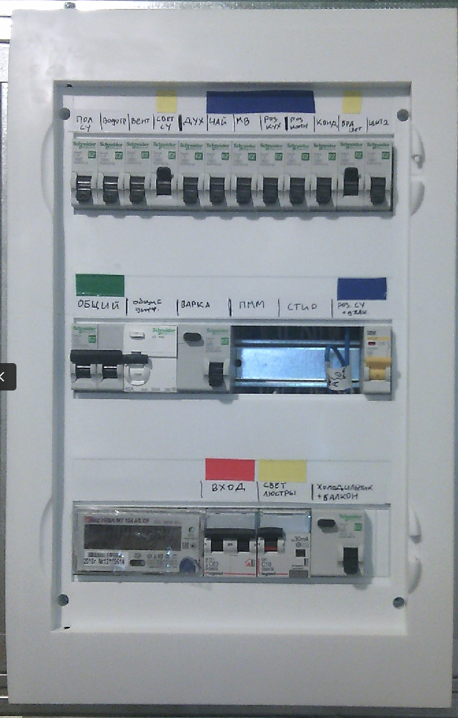

cateh написал 16.09.2025 в 20:27
уехал в отпуск, утечка на диодной ленте на балконе, вырубается холодильник, роутер, домофон
У вас каша в голове. Уезжая в отпуск у вас в работе только неотключаемая линия. Иначе нафига вам контактор?
Мало того, контактор используется для удаленного отключения линий, например для параноиков, которые кнопкой от двери выключают квартиру уходя на работу. Для отпуска достаточно отключать общий после неотключайки автомат в щитке:
например, зеленый Screenshot from 2025-09-17 13-06-51

А я еще вот что подумал, если у меня в щитке образовалось много лишнего свободного места, может туда все адаптеры лент поставить? Я видел есть адаптеры на дин рейку, это хорошая или плохая идея?
Сообщений: 139625
17.09.2025 в 15:37:05
cateh написал 17.09.2025 в 15:29
А я еще вот что подумал, если у меня в щитке образовалось много лишнего свободного места, может туда .....
.... и все выключатели тянуть?) Или как еще?
Выбирайте корпус. Рисуйте схему щита и монтажную схему. Потом смотрите - что влезет.
Норм идея, но щиты д.б. с хорошим запасом, плюс промежутки между адаптерами, для отвода тепла... Думайте сами...
Напряжение питания лент какое? Ну, попробуйте, методом тыка тоже обучение происходит...

Мишутк написал 17.09.2025 в 16:45
Лент нет, можно взять любое, какое лучше?

cateh написал 17.09.2025 в 19:11
Берите на 24В по питанию... Ну, а так исключительно на Ваш вкус...
